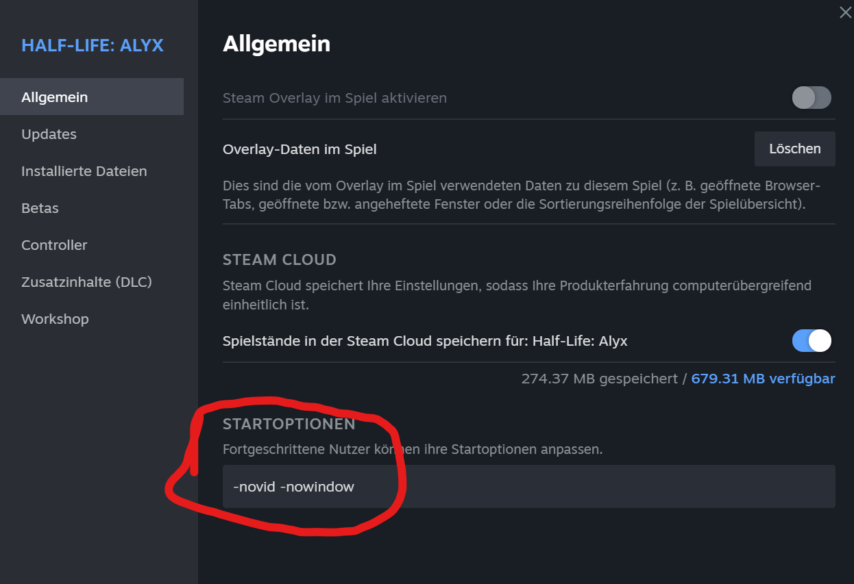

Bei Half-Life Alex in die Startoptionen folgendes eintragen siehe Bild dann geht es.
Danke, das probiere ich mal aus...
