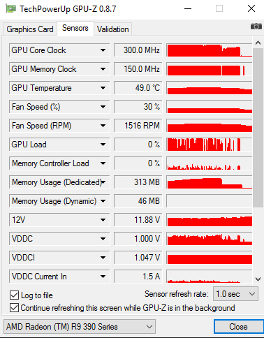

sodele,
also hab die folgenden Tipps beherzigt:
- Soundsettings den Hall ausgemacht
- in den ATI Settings den Powerkram ausgemacht
- nochma gecheckt, das ich die neuesten Treiber drauf hab
- GPUZ genutzt, Temps sind nach Division spielen bei ~64°C maximal gewesen; bei hots sogar nur ~55°C
- auch der Verlauf der Geschwindigkeiten sieht ganz annehmbar konstant aus, siehe Anlage
ich bleib dran und les mal weiter und such nach mehr Infos. Aber der Ersteindruck ist: hätte ich mal lieber die Finger davon gelassen und wäre meinem Leitspruch "bleib bei NVIDIA" treu geblieben ;-) noch gebe ich die Hoffnung nicht auf.. sind ja auch nur Hotfix-Treiber die da am laufen sind, vielleicht kriegen die ja noch das ein oder andere hin..
