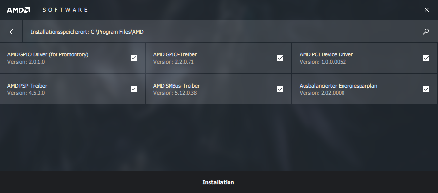

Jetzt ist gleich noch ne Frage währendessen aufgekommen, allerdings zu dem AMD Chipset treiber.
Soll ich einfach alle Optionen installieren ?
Habe glaube ich vor kurzem im Computerbase Forum gelesen das, der PSP-Treiber probleme mit Ryzen CPUs verursachen kann.
