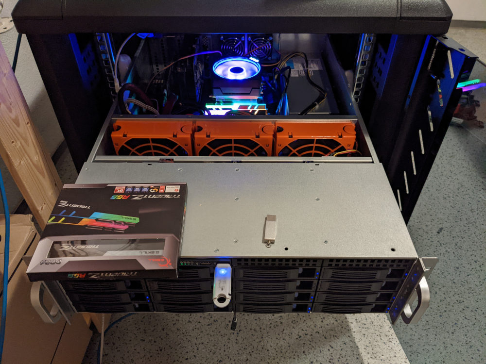

Erster Thread und direkt von SV3N gesegnet, cool. Ich entnehme den vielen Vorschlägen dann aber mal, dass sich hier niemand wirklich wundert dass es Probleme gab. Das Trident Z Kit ist halt sehr hübsch, aber der Einsatzort ist der Keller im 19" Rack, im Formschönen Inter-Tech 3U-3416 da tut es dann auch das nicht ganz so blinkende Kit :D

Ah, auch hübsch. Aber, um es mal am Bild zu zeigen:
Da ist das Geld woanders besser angelegt :D
