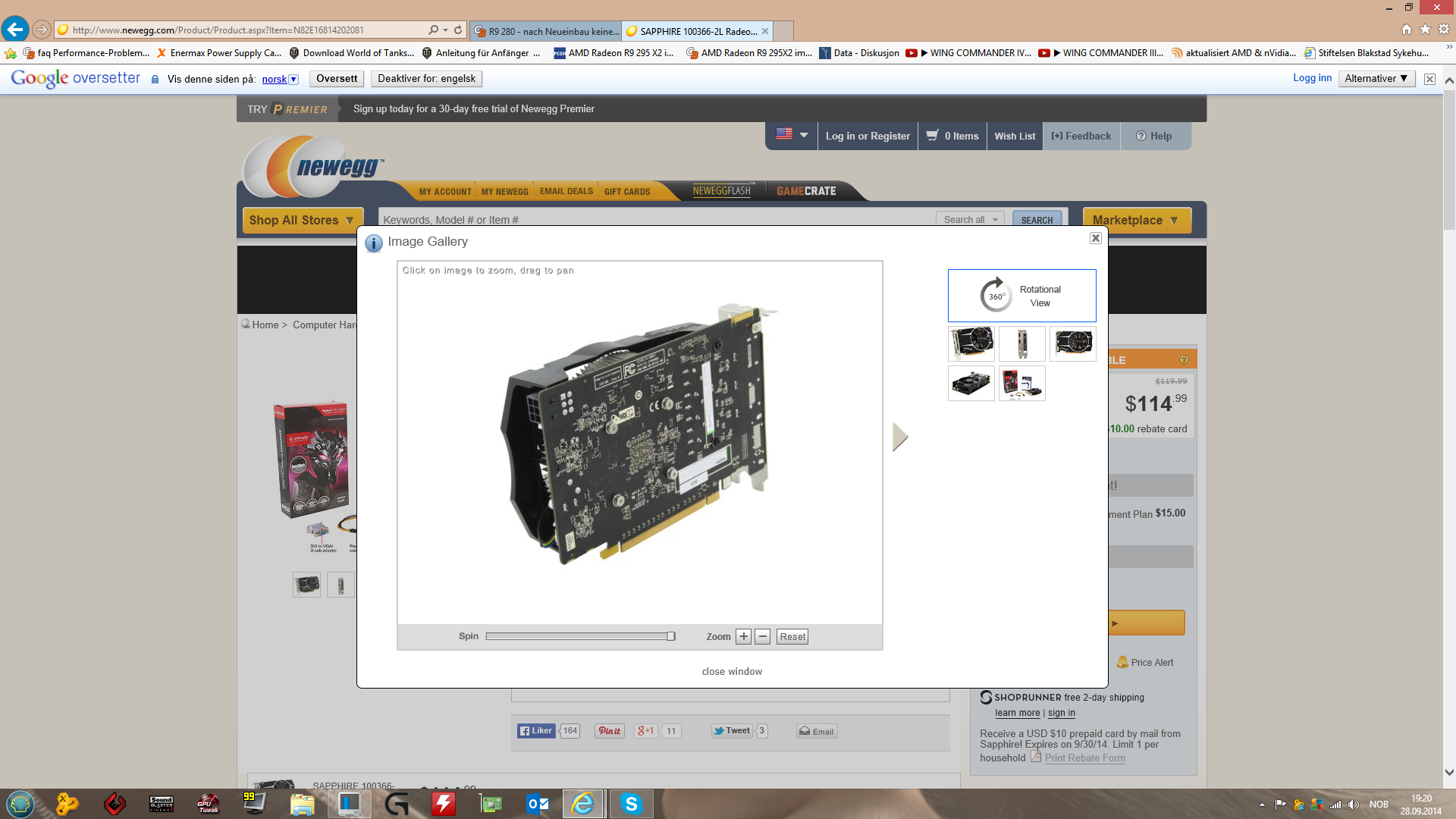

260x.pngOben an der Karte sind 1 oder 2 6-polige Buchsen ! Ohne die geht gar nichts...
EINE Buchse...hab eben geschaut im Netz...
