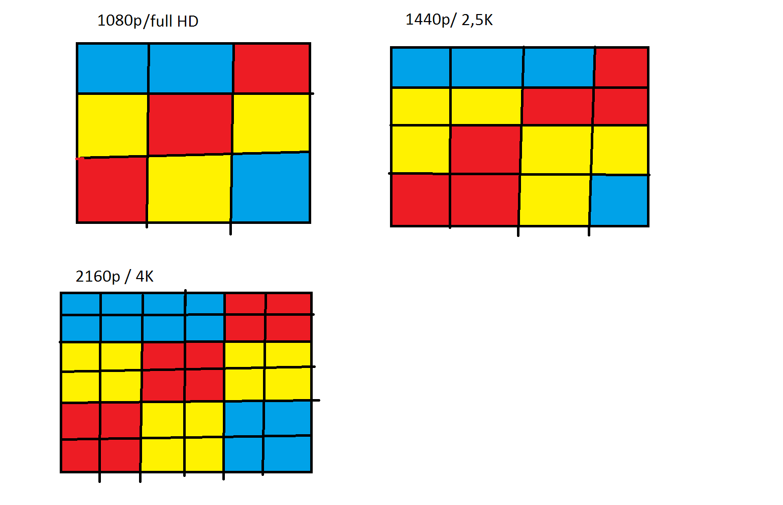

Hier noch etwas ziemlich wichtiges, wenn du dich wirklich für einen 1440p entscheiden willst:
Wenn du einen 4k Monitor hast, kannst du darauf Spiele auf 1080p ohne Probleme spielen, weil der 4K Monitor genau 4 Mal so viel Pixel wie das 1080p Bild hat (also kann man 4 Pixel zu einem zusammenfassen).
Auf einem 1440p geht das nicht wirklich, weil 1440p kein ganzes Vielfaches von 1080p ist.
Hoffe diese Grafik erklärt das Problem:
Zu sehen sind drei vereinfachte Monitore, auf denen das gleiche 1080p Bild abgebildet wird.
