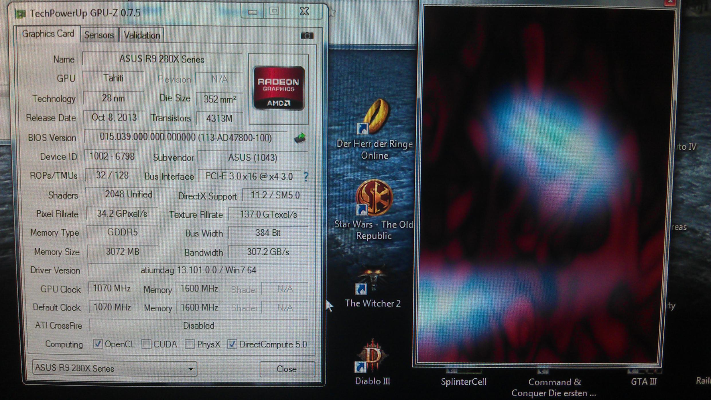

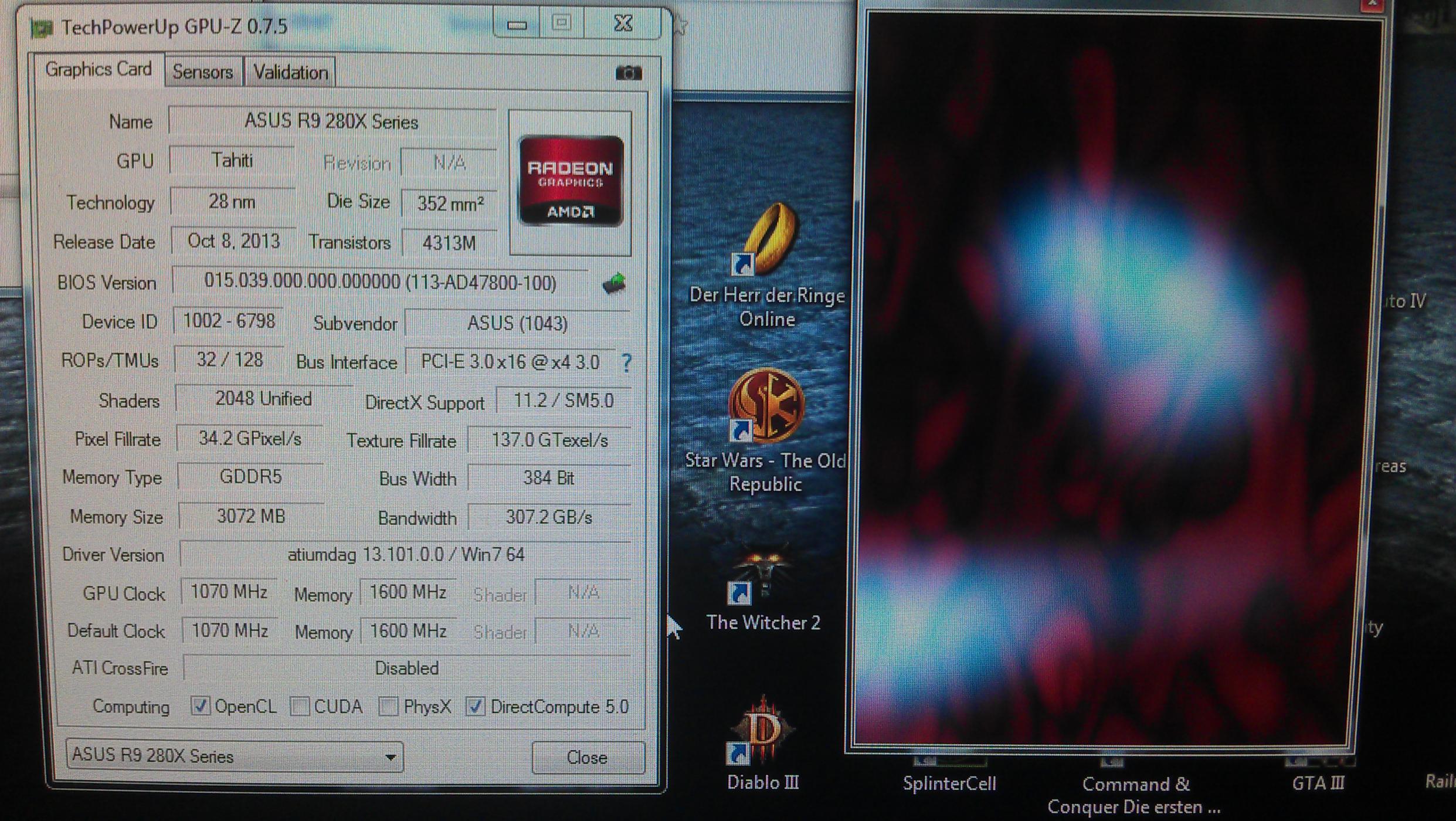

Das Problemchen ist folgendes: Wärend Rendertest von GPU-z wird nur Businterface *PCI-E 3.0 x16@ x4 3.0* an sollte wohl eher x16 anzeigen, oder irre ich mich schon dabei?

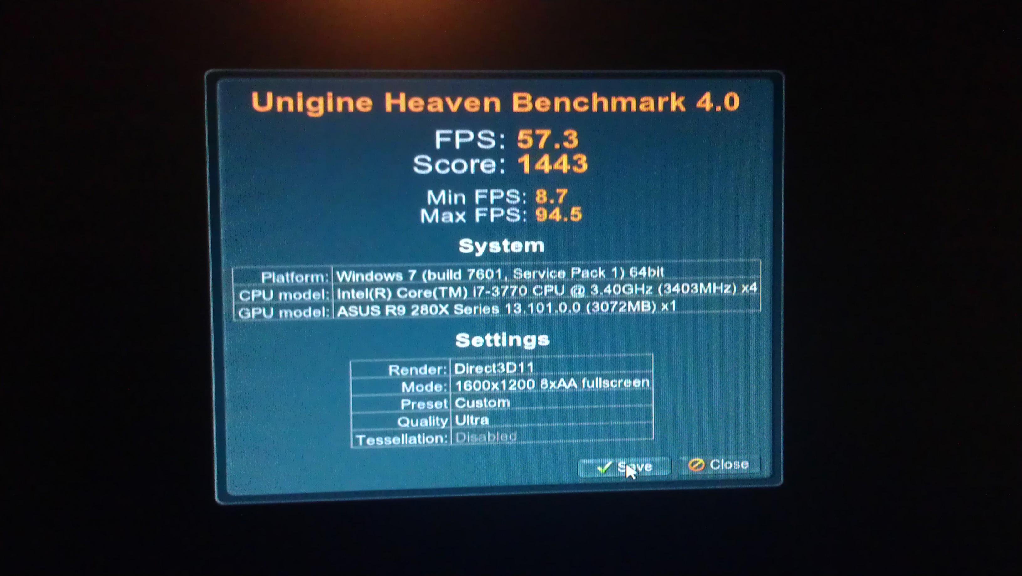

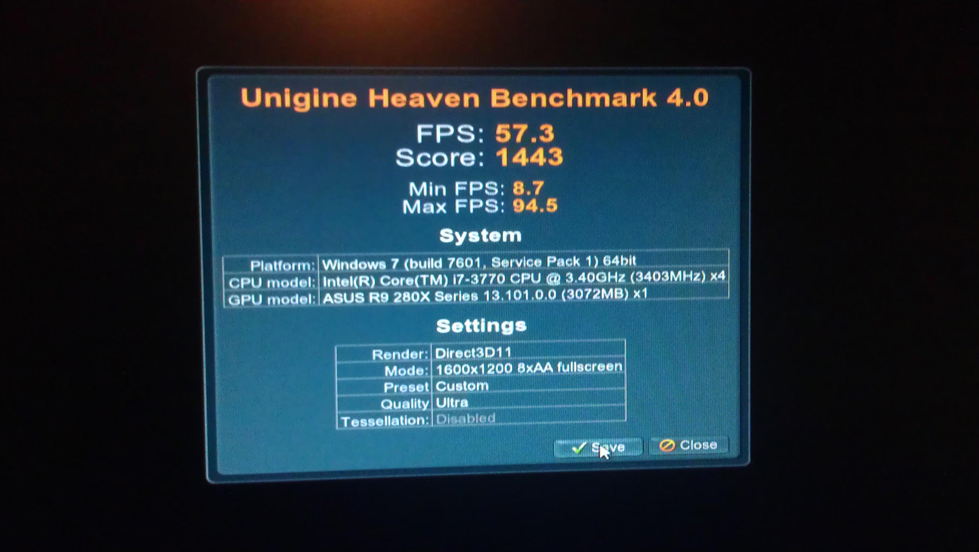

Benchmark tests haben auf ultra immer ein schlechte Ergenisse geliefert, zwischne 30-50 FPs
In BF3 singleplayer, hatte ich gerade mal 15 fps auf ultra, was ich als etwas dürtig empfinde

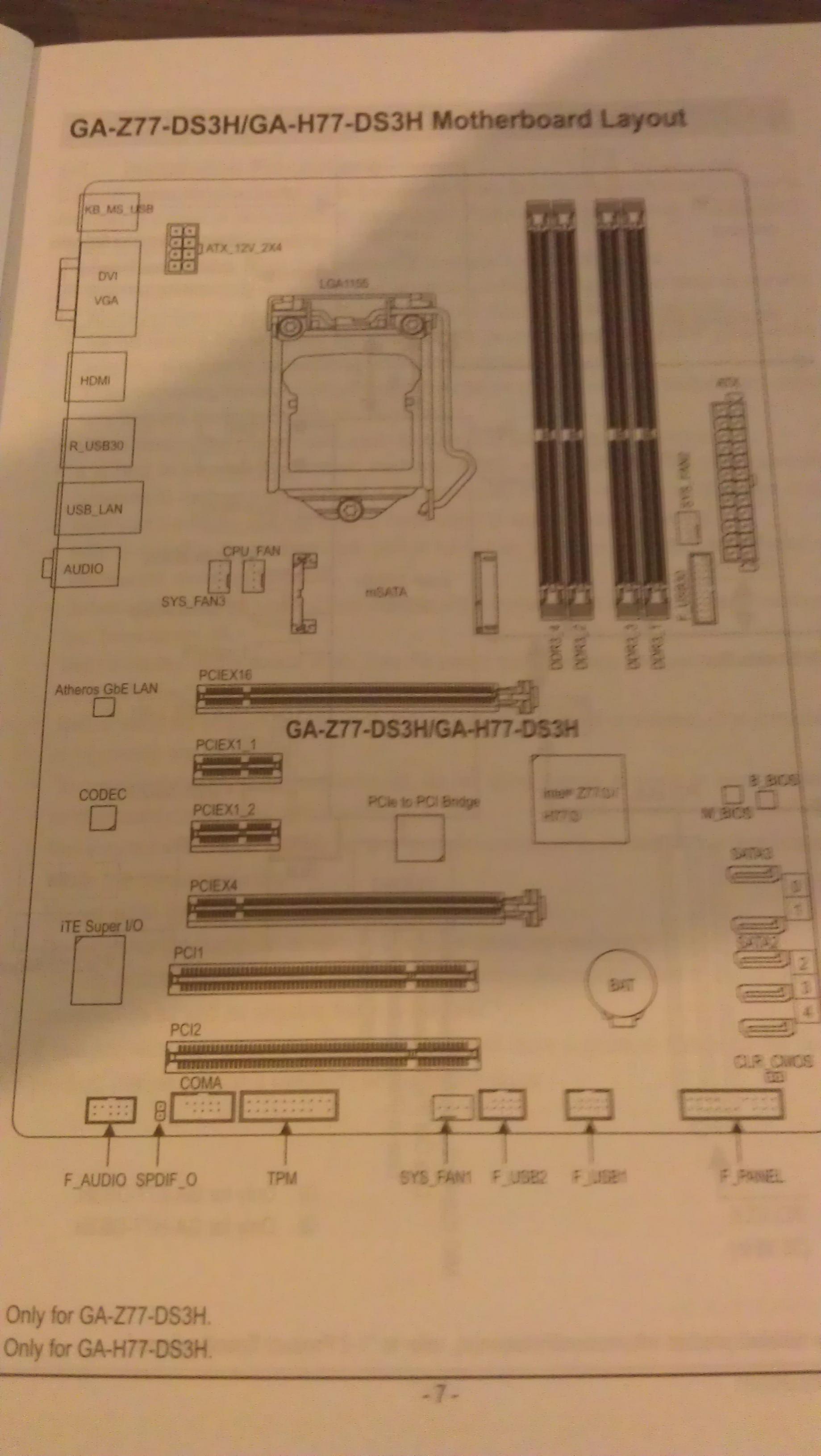

Die Karte ist im obersten slot, sprich im x16er und die anderen sind auch nicht belegt...

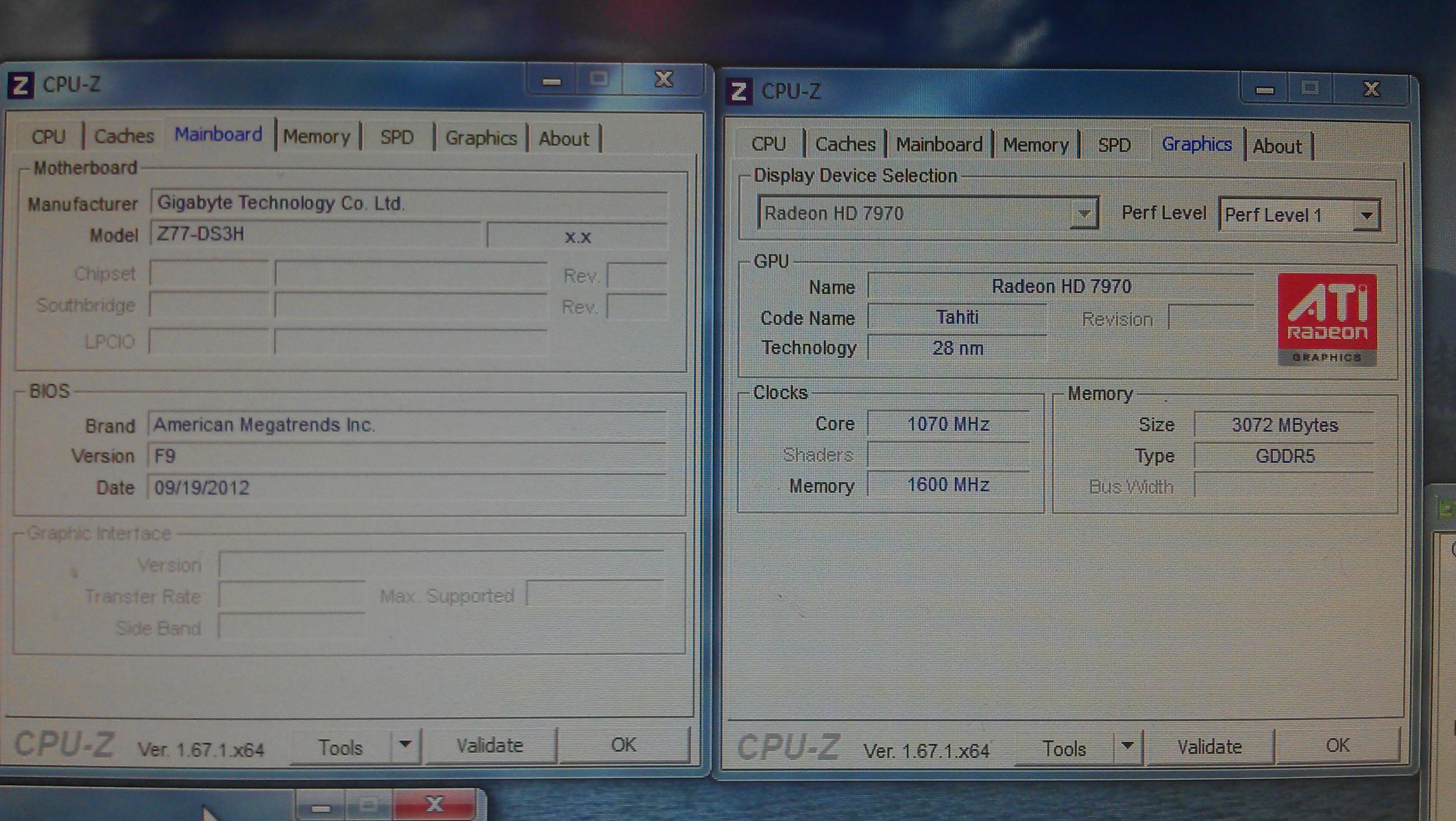

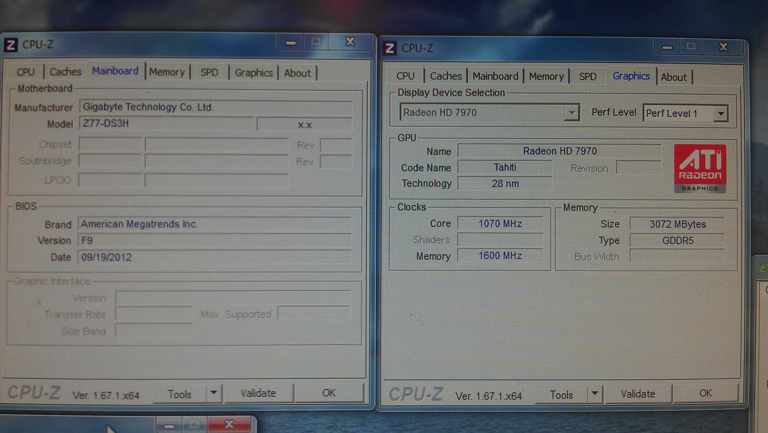

Was einfach etwas komisch ist ist dass cpu-z mir eine 7970er anzeigt anstatt meiner r9 280x
