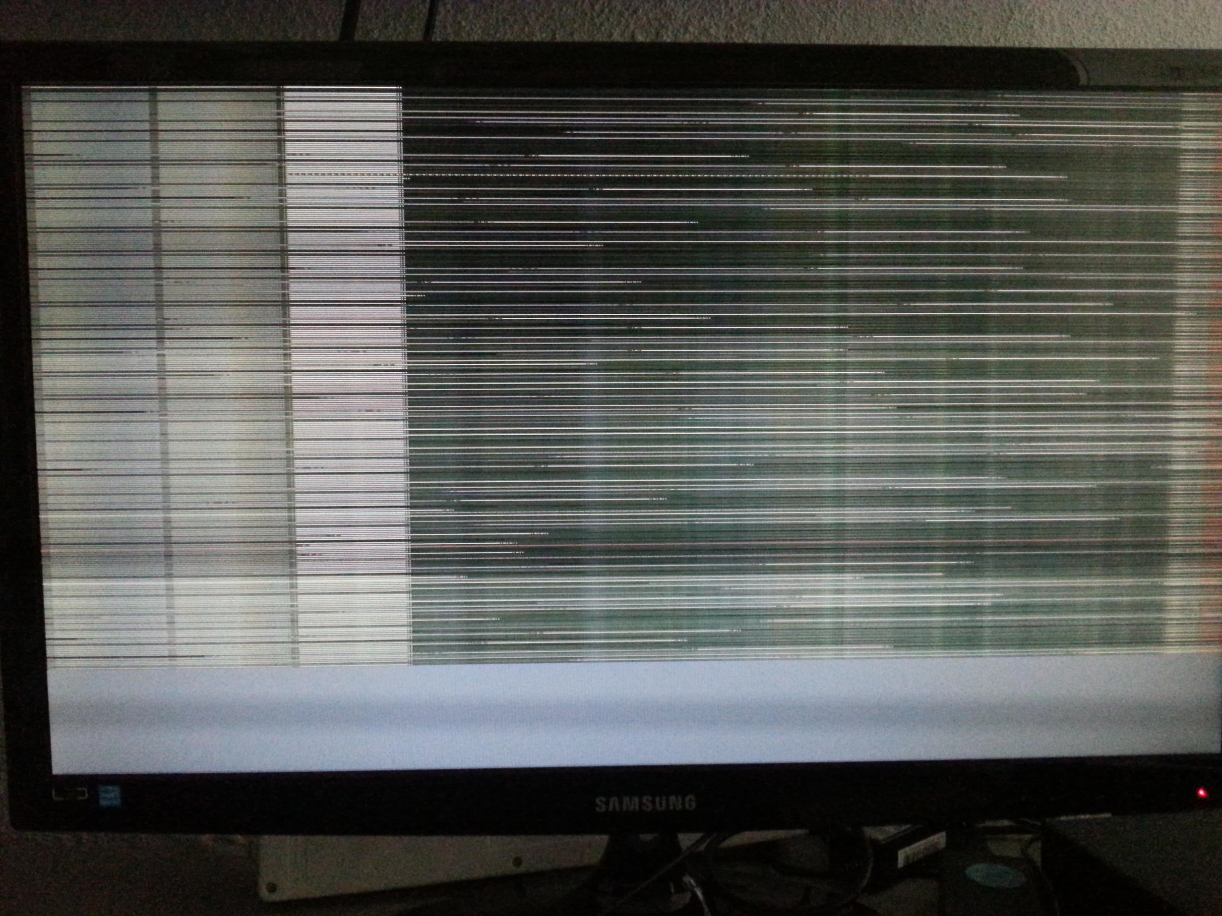

Ganz am Anfang hat es nicht geklappt, den Treiber zu installieren, ich habe immer einen Bluescreen bekommen. Irgendwann habe ich dann mal meinen Fernseher, den ich per DVI-D auf HDMI angeschlossen habe, abgesteckt und schon hat es funktioniert. Mittlerweile weiß ich, dass ich beim Installieren den HDMI-Audiotreiber (oder so ähnlich) abwählen muss. Vielleicht sei auch dazu gesagt, dass mein Receiver auch manchmal Probleme hat, zu starten, wenn der Fernseher mit HDMI angeschlossen ist, manchmal tuts, manchmal wochenlang gar nicht, aber das ist eine andere Geschichte. Jedenfalls habe ich dann irgendwann nur noch alle ein- bis zwei Wochen einen BSOD bekommen, was noch verschmerzbar war. Irgendwann ist dann das passiert, wenn ich ein hardwarebeschleunigtes Video auf Fullscreen schauen wollte:![2014-07-15 16.57.21.jpg 2014-07-15 16.57.21.jpg](https://pics.computerbase.de/forum/attachments/369/369096-140eea16860f640123019ac586f5fe43.jpg?hash=FA7qFoYPZA)

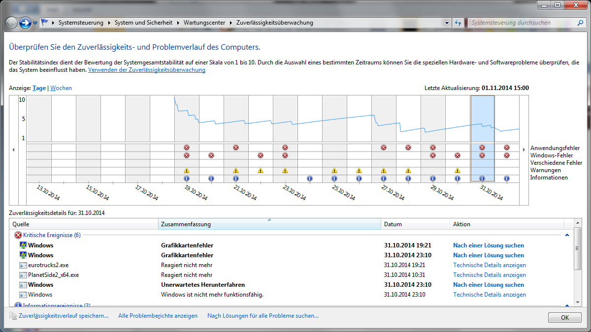

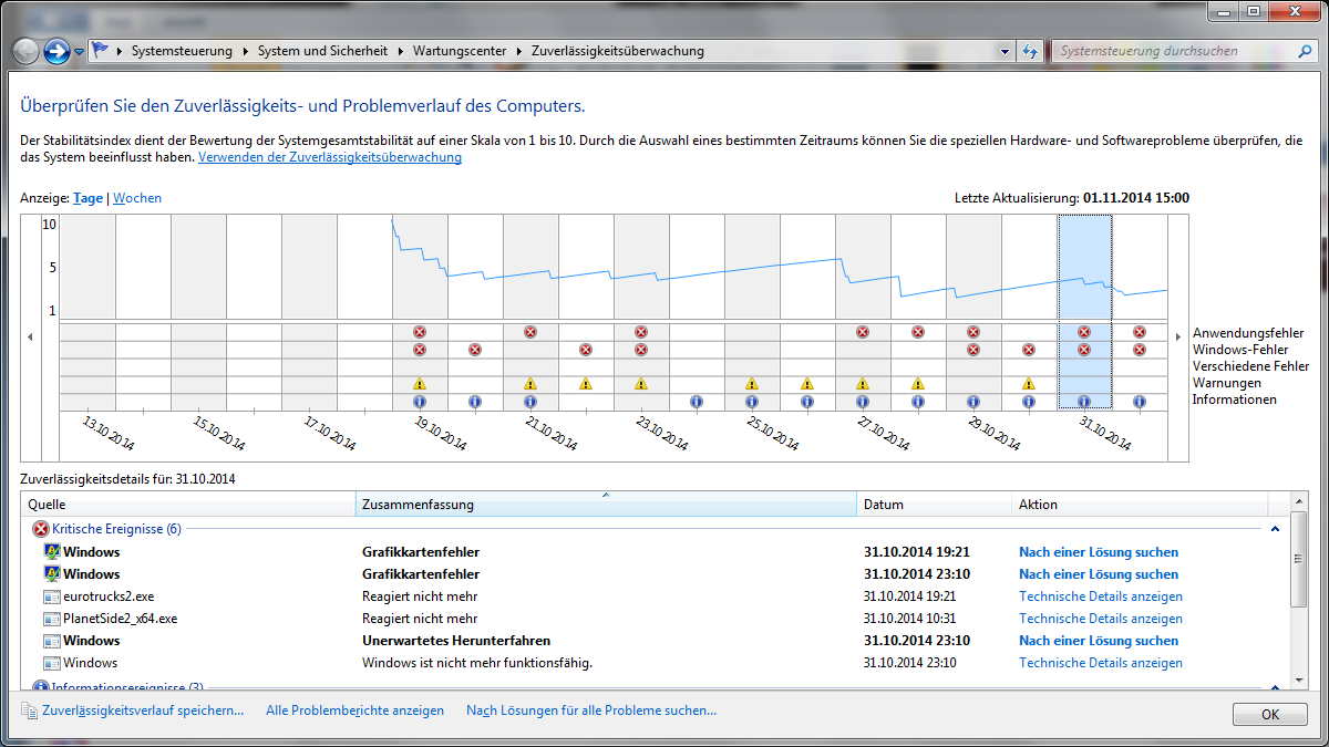

Ich habe noch kurz ein Screenshot vom Zuverlässigkeitsbericht gemacht:
![zuverlaessigkeitsbericht.png zuverlaessigkeitsbericht.png](https://pics.computerbase.de/forum/attachments/369/369097-ebafa045da34770652d2b1c17aff54de.jpg?hash=66-gRdo0dw)
Wäre das ein Reklamationsgrund? Ich habe die Karte auf Mindfactory.de bestellt.
