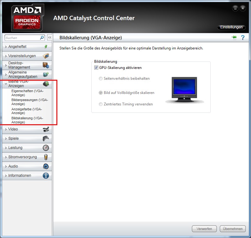

ich habe mir neulich den neuen "Omega" Treiber für meine R9 285 installiert und wollte nun Downsampling über den Treiber ausprobieren. Nur leider finde ich die richtige Option im CCC nicht.
Bei mir gibt es nur den Reiter "Meine VGA Anzeigen" anstatt "Meine digitalen Flachbildschirme" (siehe Screenshot). Google hat mir leider keine Infos gegeben ob VSR nicht mit einem über VGA angeschlossenen Bildschirm funktioniert. Ich kanns mir eigentlich nicht vorstellen da die benötigte Bandbreite doch nicht größer wird wenn die Auflösung von der Grafikkarte runter berechnet wird?

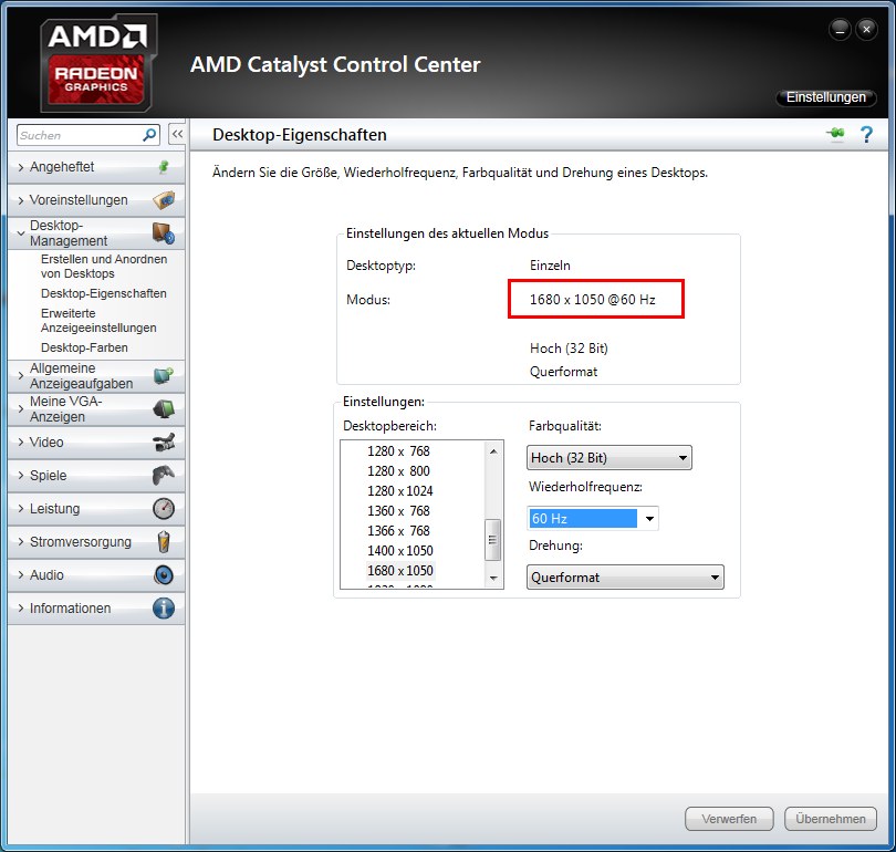

Mein Monitor läuft auf 60 Hz bei 1650x1050. Eine höhere Bildwiederholungsrate ist auch nicht möglich.

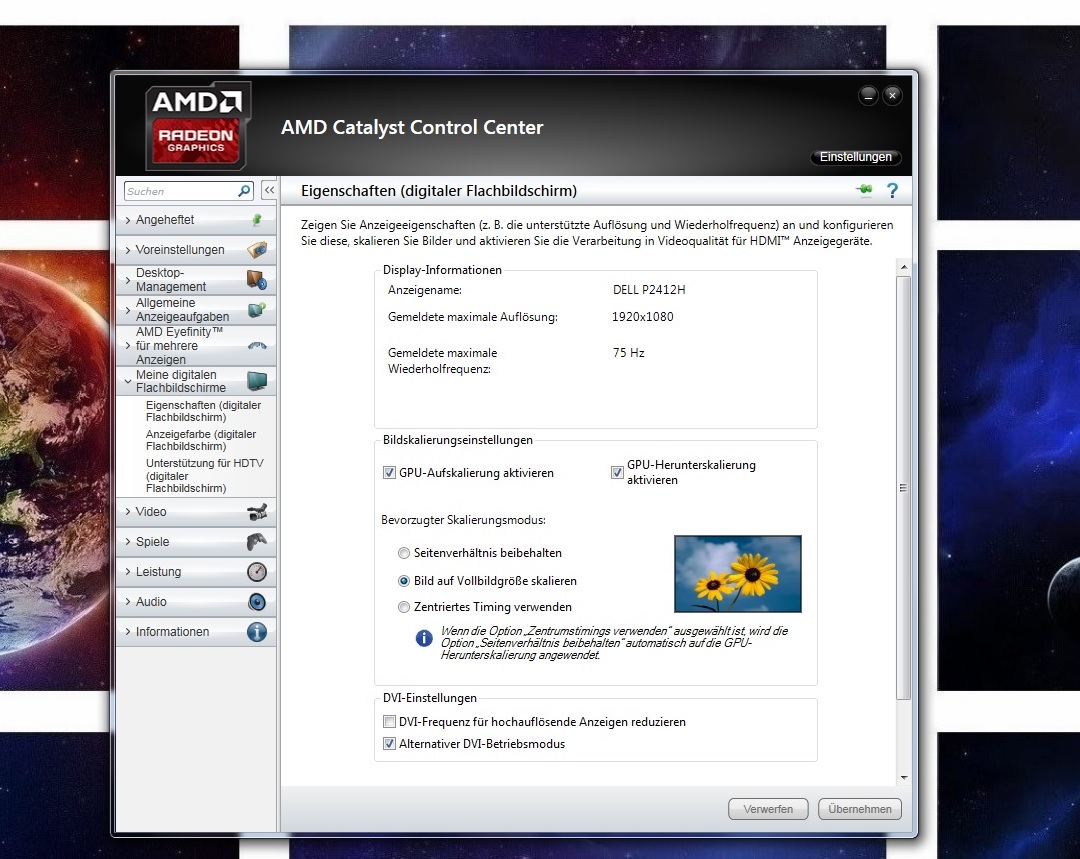

Hast du den Bildschirm etwa per VGA angeschlossen ?
Außerdem braucht das ganze glaub ich Full HD.
Hmm ok Full HD als Mindestauflösung würde natürlich alles erklären.
Ja ich habe meinen Bildschirm per VGA angeschlossen. Andere Möglichkeiten wären HDMI und DVI aber da weiß ich nicht ob ich die Kabel im Haus hab^^
Und wie soll es dann einen Reiter "Meine digitalen Flachbildschirme" geben wenn du den Monitor analog angeschlossen hast ????

Denke mal mugam´s Post hilft hier aufjedenfall. Den Bildschirm nicht analog anschließen.
