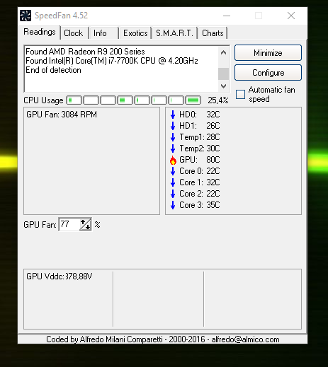

jetzt habe ich die Temperaturanzeige aufgezeichnet vor dem Absturz
Hast du ein anderes Netzteil zum testen da?
Stürzt es reproduzierbar bei der Temperatur ab?
Richtig. Ja
