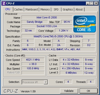

Das Stimmt schon das es zickig seinen kann,aber was die Ausbeute an geht so schlecht ist sie nun nicht.Ich kenne viele Leute die den i5 2500 ohne K haben,und die haben auch über den BCLK übertaktet und kommen so auf 4000 Mhz.
