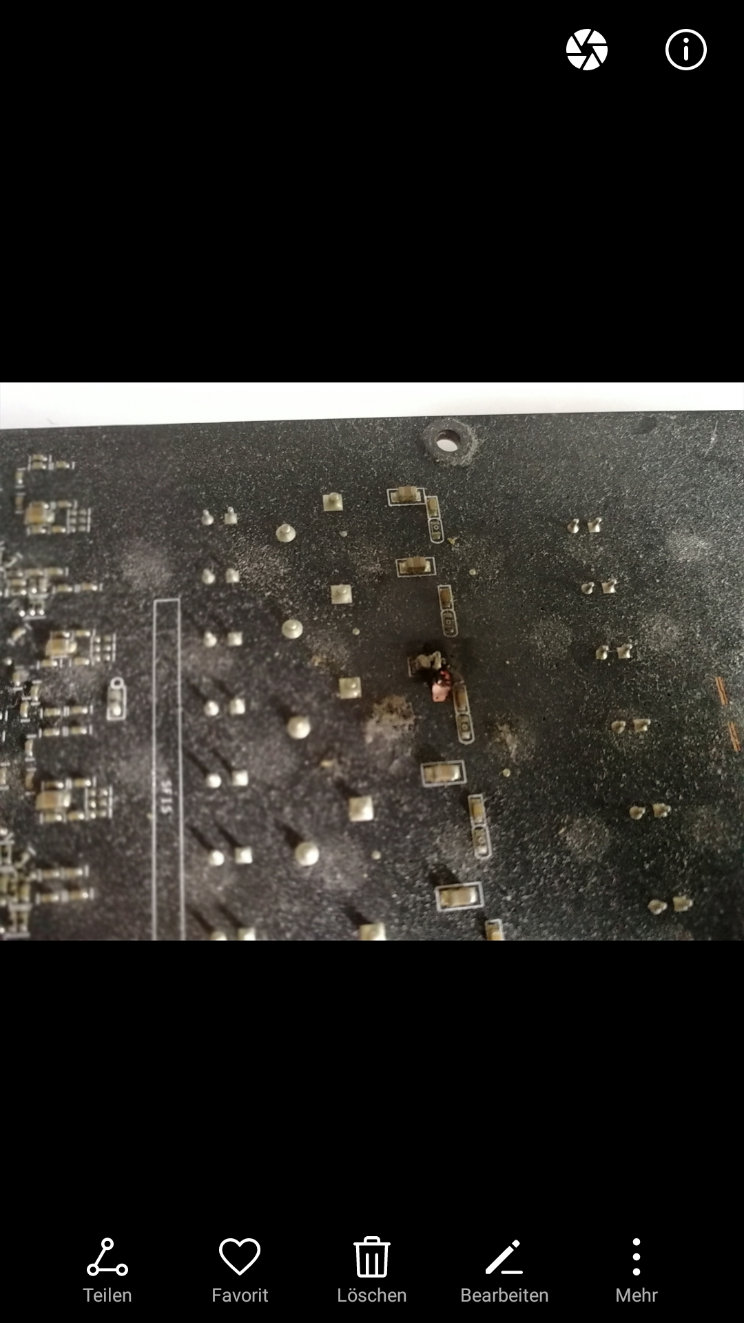

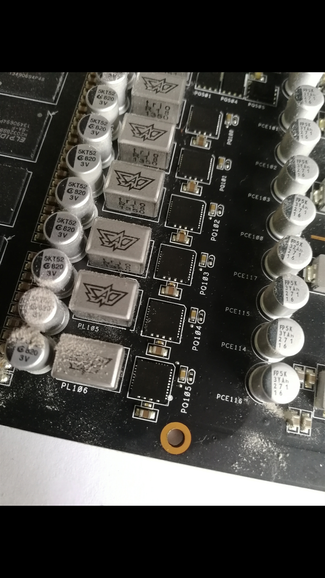

Ich habe die Grafikkarte jetzt aufgeschraubt und den Übeltäter entdeckt. (Asus 290x )
Ich kenne mich leider damit viel zu wenig aus aber ich kann Mal ein paar Bilder hochladen. Der Schaden sieht relativ klein aus aber die blitzende Flamme war Recht groß.

Zur Info es ist das dritte schwarze Teil (pq103)
Auf der Rückseite ist es total verbrannt und auf der vorderen sieht es heile aus
