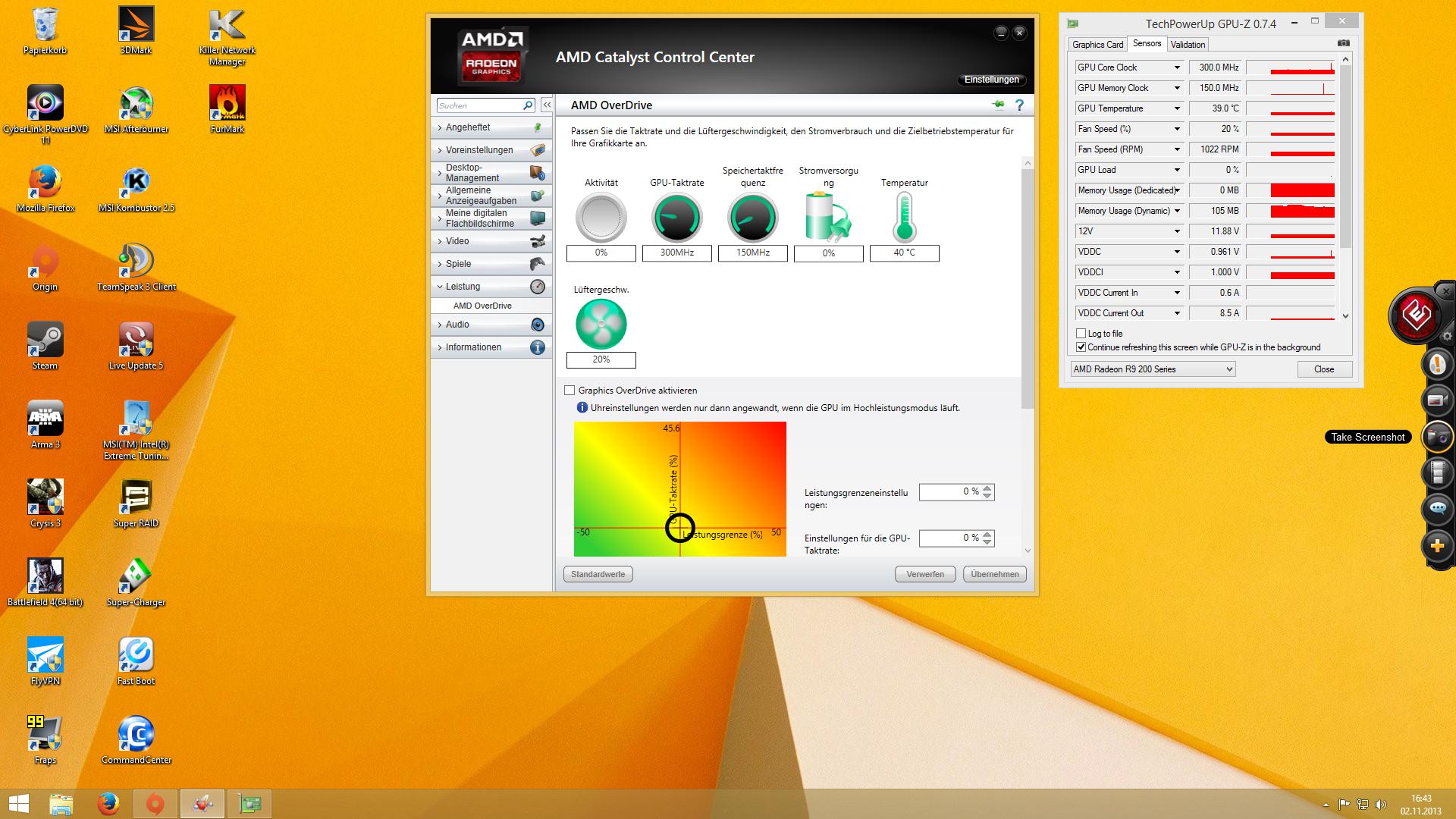

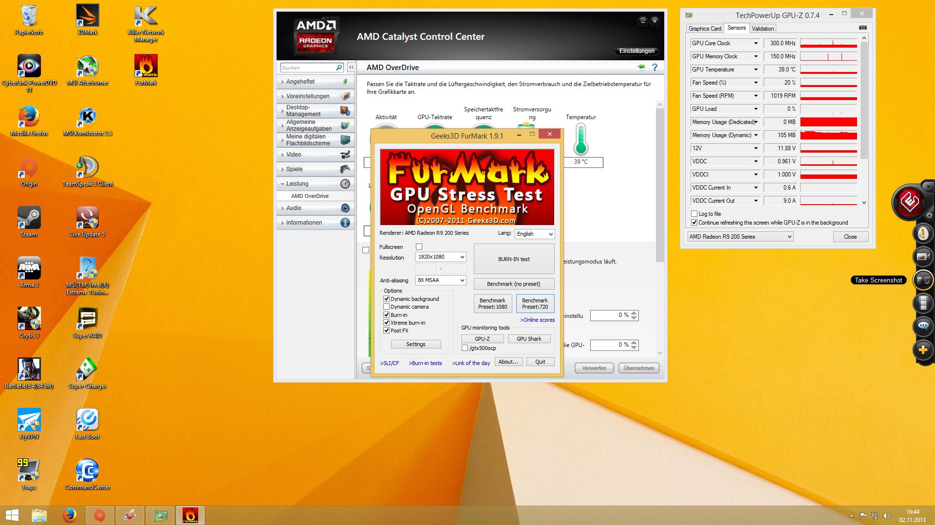

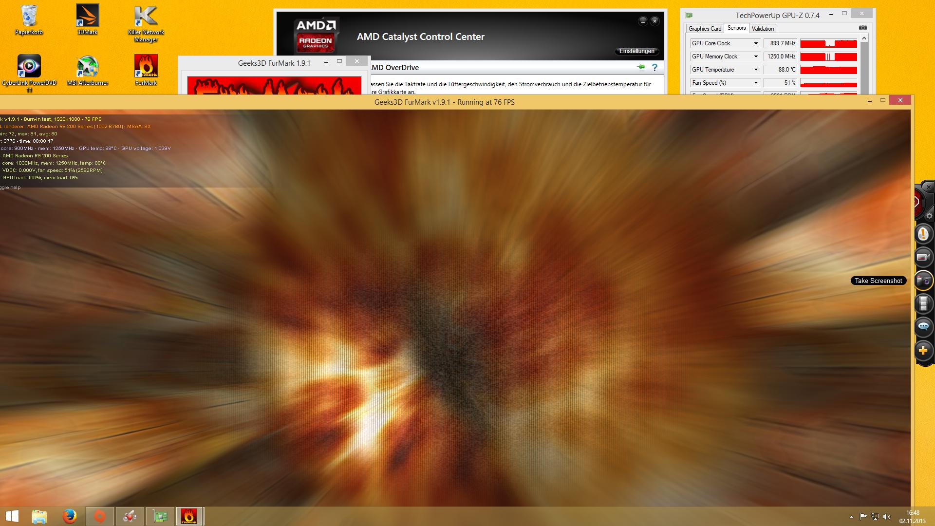

Ich habe mal alles von AMD gelöscht und wieder drauf getan, anschliessend habe ich Furmark laufen lassen und man hört zwar das der Lüfter etwas schneller dreht bei 90 grad, aber minimal. ich habe mal ein paar Screenshots gemacht, vielleicht hat man dadurch ne bessere übersicht. Also er wird zwar ein wenig lauter, aber nicht so laut wie mit afterburner bei 30%. 2013-11-02_16-48-22.jpg2013-11-02_16-44-35.jpg2013-11-02_16-43-50.jpg
88°C bei 51% Lüfterdrehzahl; pauschal würde ich sagen dass das passt. Wie lange hast du Furmark laufen lassen?
Die höchsten Temperaturen erreicht man erst nach einigen Minuten da sich auch die GraKas erstmal aufheizen müssen.
Ansonsten: Die Karte läuft auf 1.030 Mhz (Werksübertaktet?) , der Lüfter dreht auch hoch und die Temperatur ist im Grünen Bereich. Entweder hast du einen ziemlich guten und somit sparsamen Chip bekommen oder aber dein Gehäuse ist ziemlich gut Belüftet. Auf mich wirken deine Werte aber realistisch.
