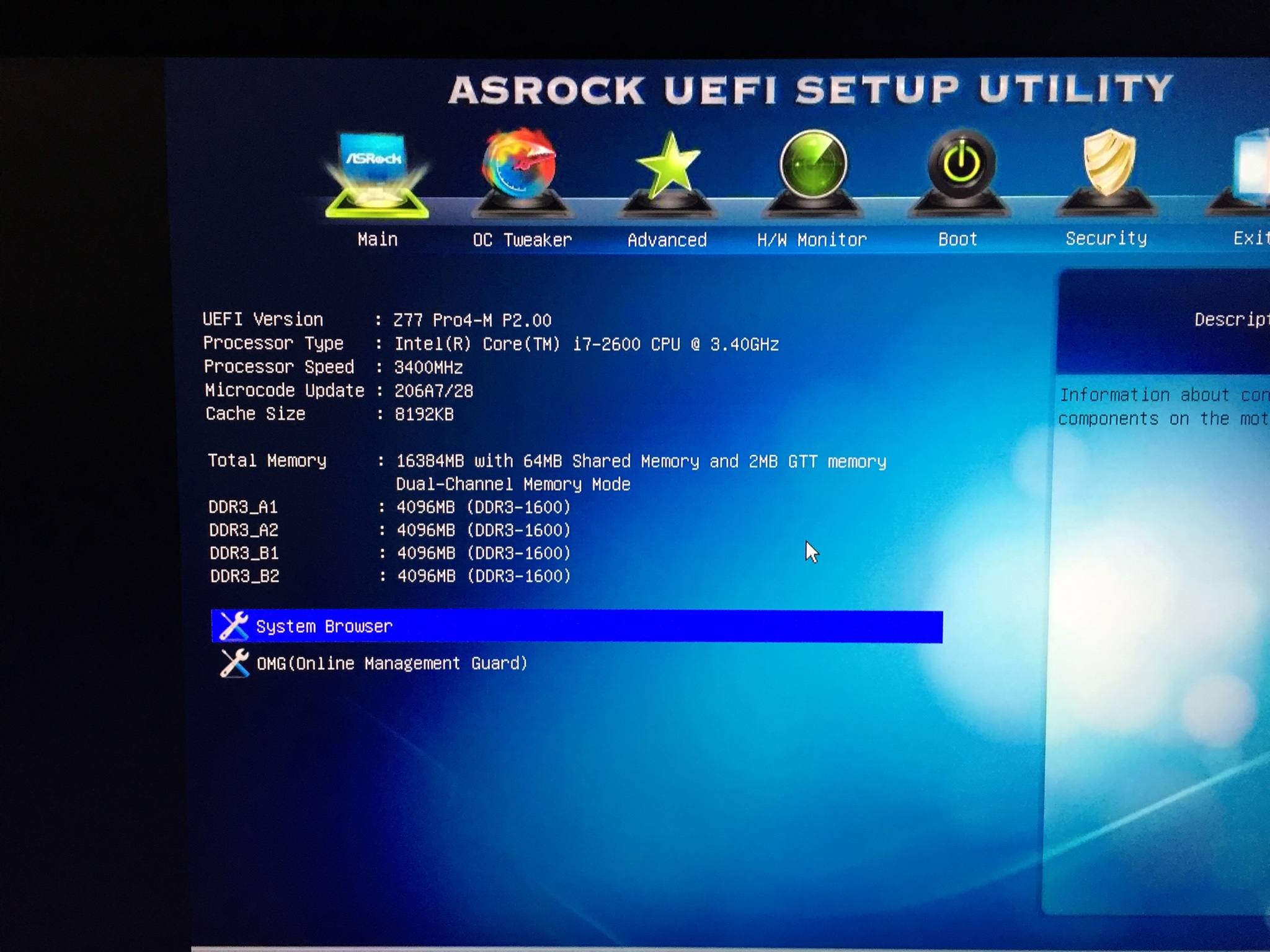

Wo kann ich das genau ablesen bezüglich UEFI. Laut HWInfo:
UEFI BIOS: Capable
im UEFI selber normalerweise. Ggf. auch in CPU-Z Mainboard Tab.
