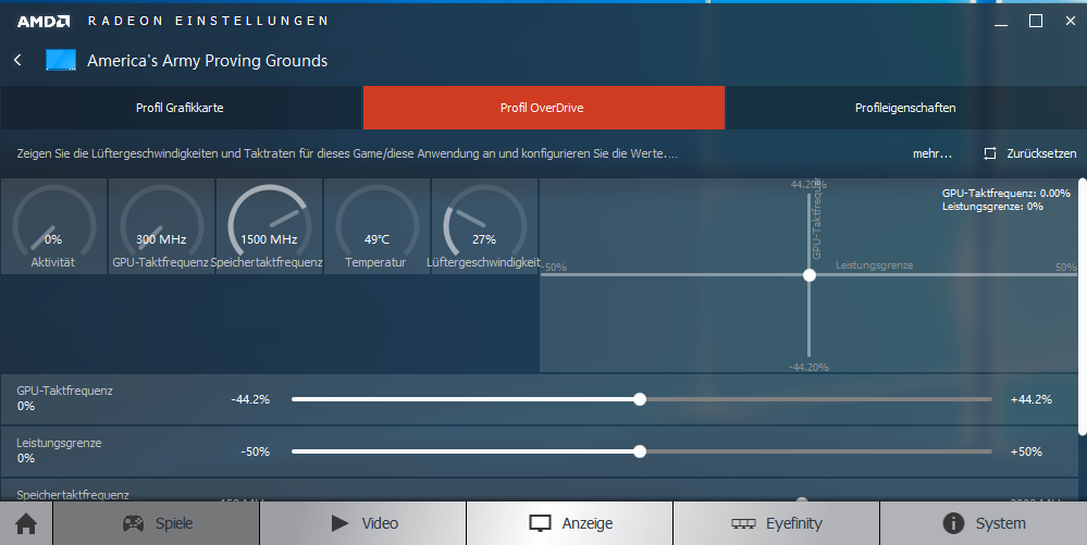

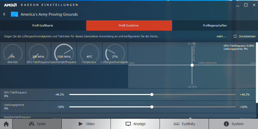

Im OverDrive-Profil konnte ich aber merkwürdige Schwankungen beim ersten Punkt "Aktivität" und beim zweiten "GPU-Taktfrequenz" bemerken. Denn die GPU-Clock fängt plötzlich stark zu schwanken an und geht von 1000+MHZ auf 300-400 MHZ runter! Die Taktfrequenz des Speichers bleibt konstant auf 1500Mhz ???
Mit GPU-Z konnte ich diese Schwankungen der GPU-Clock auch nachverfolgen.
Das Overdrive-Profil habe ich auch bereits zurückgesetzt, deaktiviert und nochmal neu eingestellt. Problem bleibt dennoch bestehen!
Hier ein Screenshot - spreche von den ersten zwei Punkten "Aktivität" und "GPU-Taktfrequenz" welche total schwanken - Aktivität zB. von 1-100%.

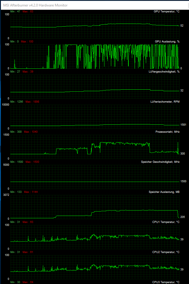

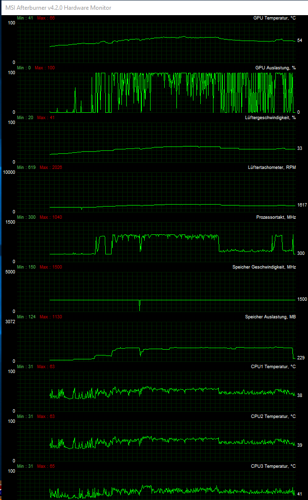

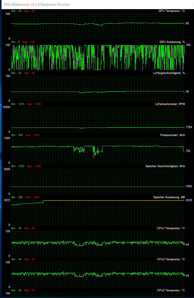

Hier noch ein Screenshot von MSI Afterburner. Hier sieht man vom Start weg bis ich auf einem Server bin sehr gut, wie die GPU-Clock ganz oben war und dann plötzlich anfing zu schwanken!
Ab ca. der Hälfte des Screenshots war dann die Map in Americas Army geladen und es ging los. Kurze Zeit später dann wieder der Einbruch!

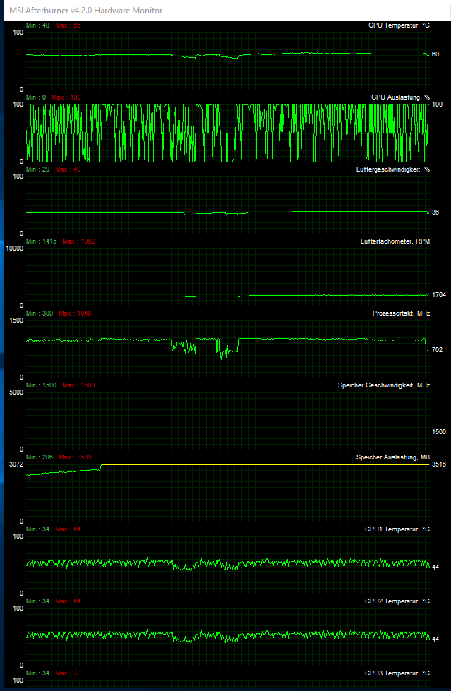

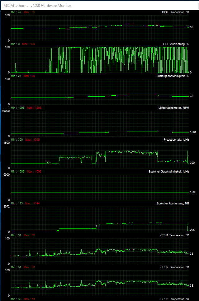

Jetzt den MSI Afterburner-Screenshot, wenn ich den Render-Test bei GPU-Z in der Version 0.8.6 laufen lasse:

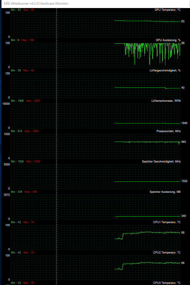

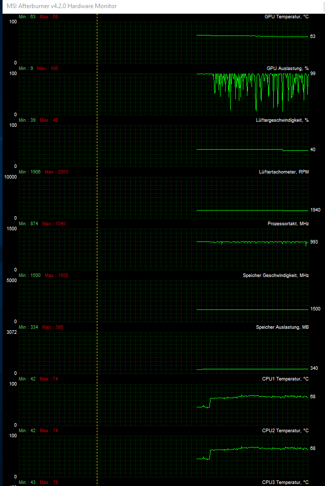

Update 1: GPU-Z Rendertest + Prime95
Und hier noch ein Screenshot, wenn ich neben neben dem GPU-Z Render-Test auch noch Prime95 laufen lasse, um die CPU auszulasten. Was sich geändert hat ist, dass die GPU-Auslastung zu schwanken beginnt.
Keine Ahnung, ob das bei dem Test überhaupt eine Aussagekraft hat - bzw. welche es hat. Aber, der GPU-Takt bleibt konstant aufrecht. Hm....

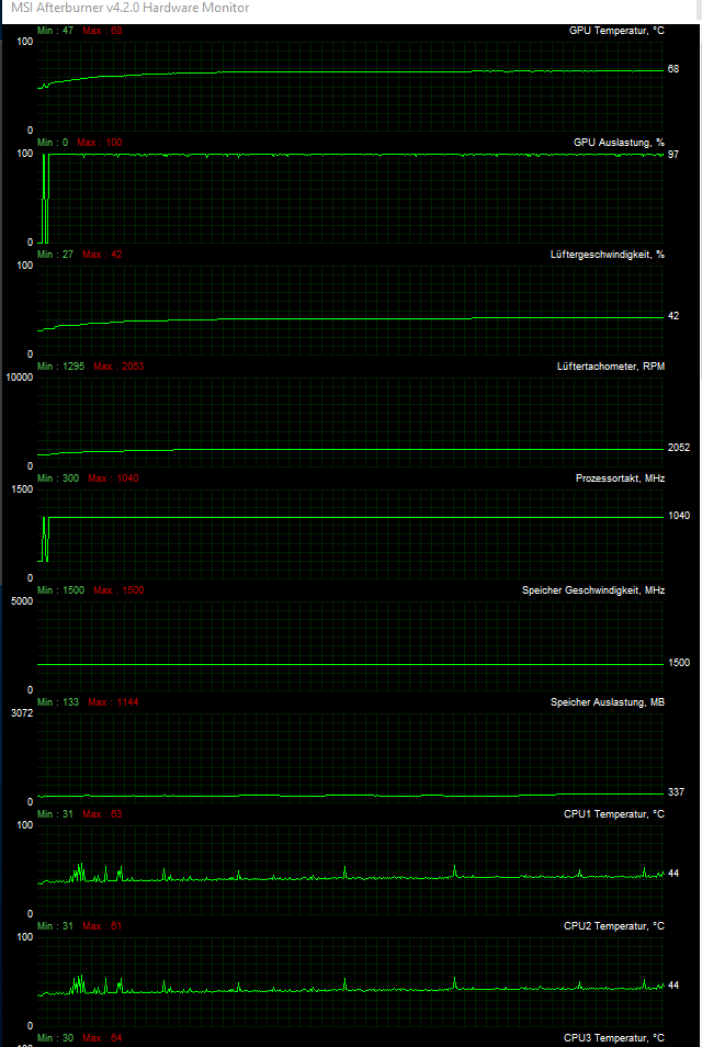

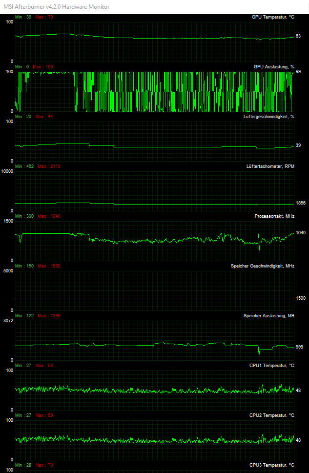

Update 2: Treiberinstallation half nichts... Crimson 16.1 :-(
Anmerkung zum Screenshot - man sieht, dass während dem Spiel Americas Army die Frames anfangs auf 144HZ (limitiert ingame) oben waren und auch eine Zeit lang hielten! Plötzlich dropped der GPU-Takt runter und es laggt alles.
Was mir noch auffiel war, dass ich nachdem ich mit ALT+TAB auf den Desktop am 2. Monitor ging, sieh ich plötzlich wie die Frames am inaktiven Bildschirm wieder hoch gingen und auch der GPU-Takt (sieht man am Ende der Aufzeichnung recht gut. Als ich dann wieder den Bildschirm als aktiven gekennzeichnet hatte, wo auch das Spiel lief, hatte ich wieder das selbe Problem! :-(

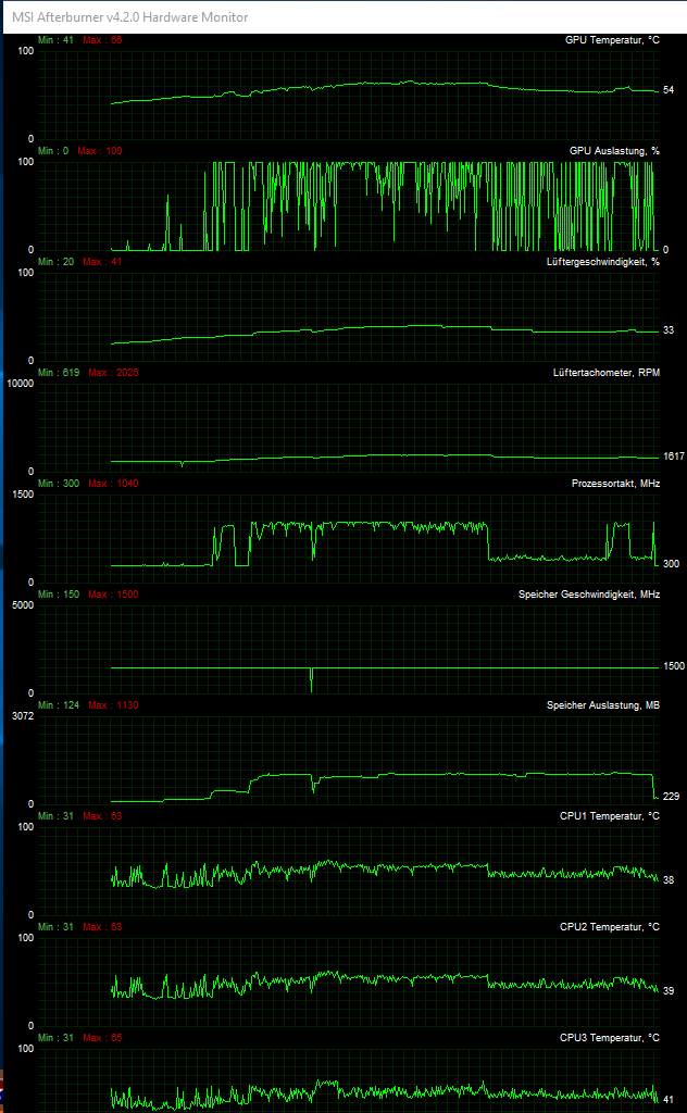

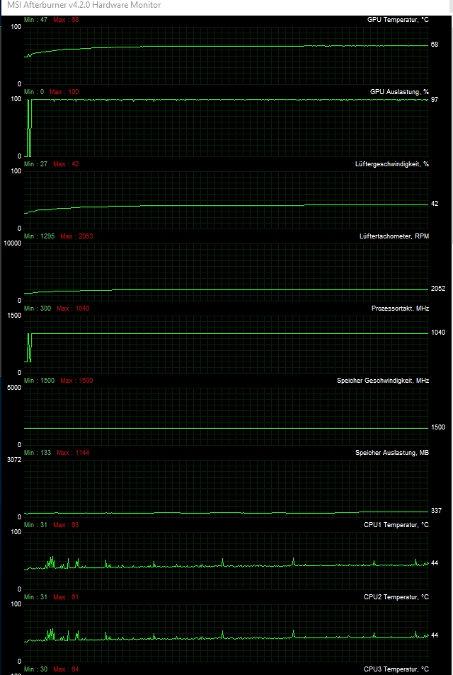

Bevor ich mich näher mit dem Netzteil beschäftige, hier zuerst nochmal ein kurzer Bericht nach Deinstallation des aktuellsten Crimson-Treibers und Installation eines Catalyst 15.11 Treibers.
Zur Frage, Evolved oder sonstige Zusatzprogramme habe ich bei der Treiberneuinstallation nie mehr installiert. Auch MSI Afterburner etc. war früher nicht installiert - das nehm ich nur jetzt zum aufzeichnen.
Wiederum getestet in Americas Army, was immer funktioniert hat!
Screenshot:
Man sieht, dass ich im Spiel joine und die GPU-Auslastung ganz weit oben ist. Kaum im Spiel, fängt die GPU-Auslastung und somit auch der GPU-Takt voll zum schwanken an, so dass ich auch mit Catalyst und Catalyst-Beta-Treiber nicht mehr Frames zusammenbekomme!
Jetzt werde ich noch 1-2 weitere Spiele testen, bevor ich mich an die Innereien des Rechners wage...
