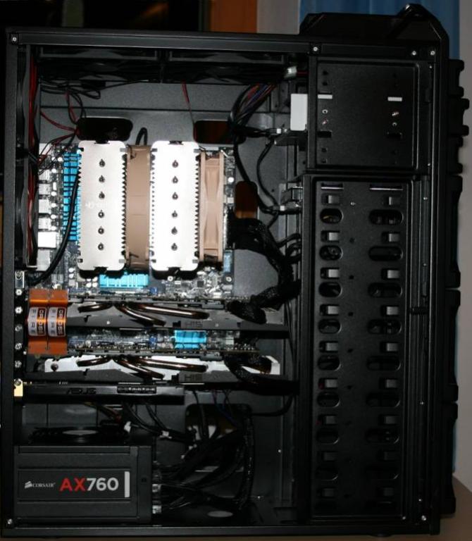

Bild:
PC.jpg ( es ist jetzt nur noch eine CF-Brücke verbaut(2 sind ja ncht nötig), und die Soundkarte ist ausgebaut)
