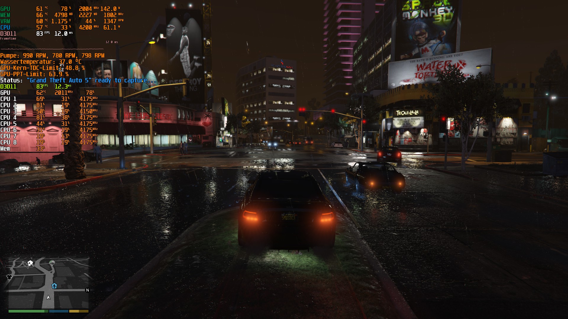

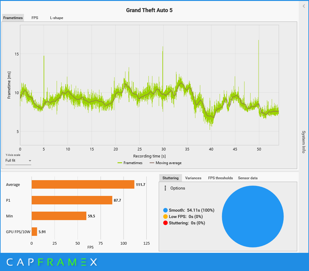

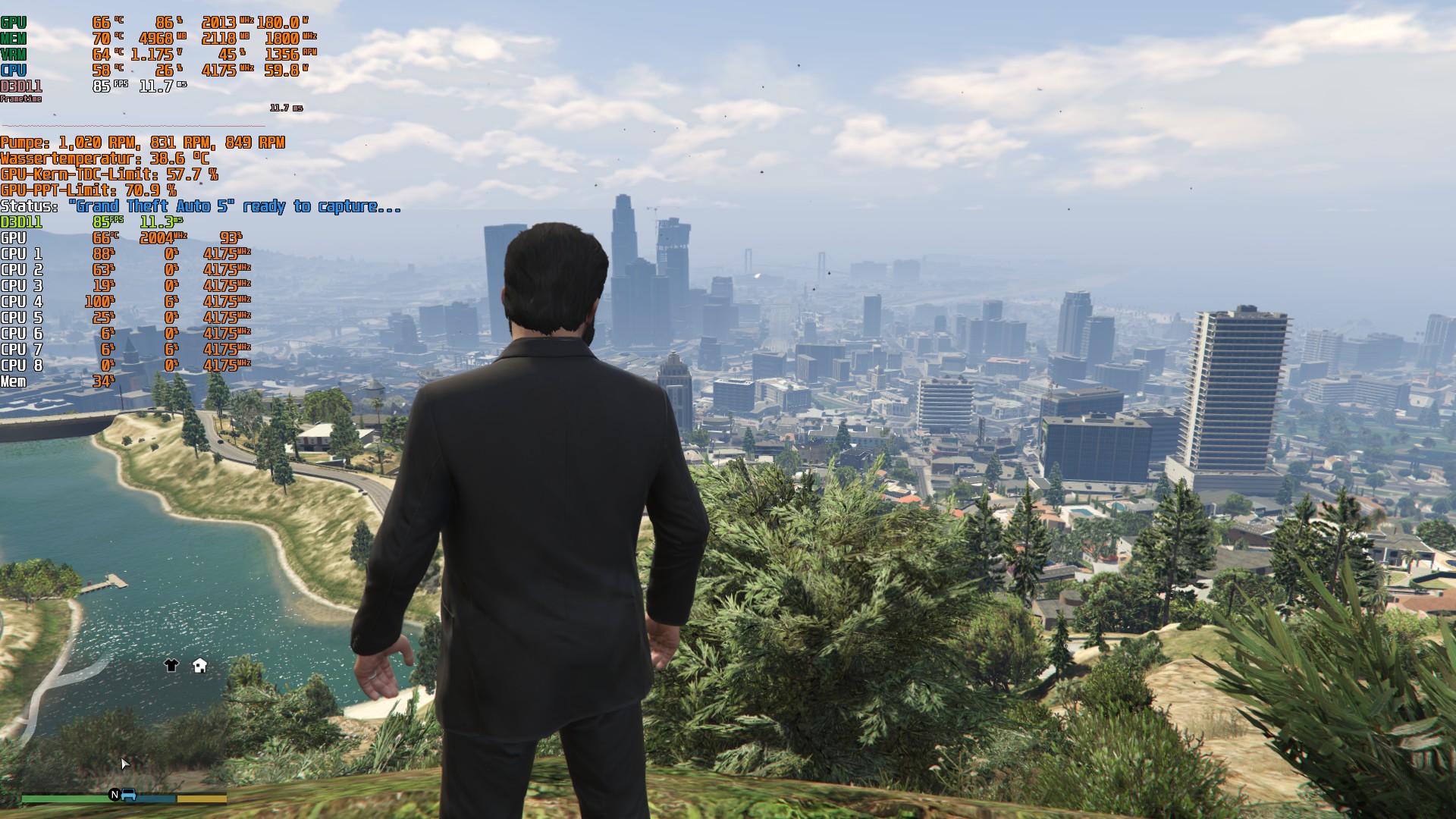

Ich seh hier kein Problem mit dem 3700x bei GTA5 mit Max Settings in 1080p. Dabei hab ich das SMT "welches dem Spiel normal nicht so gut schmeckt" noch aktiv. System siehe Signatur
