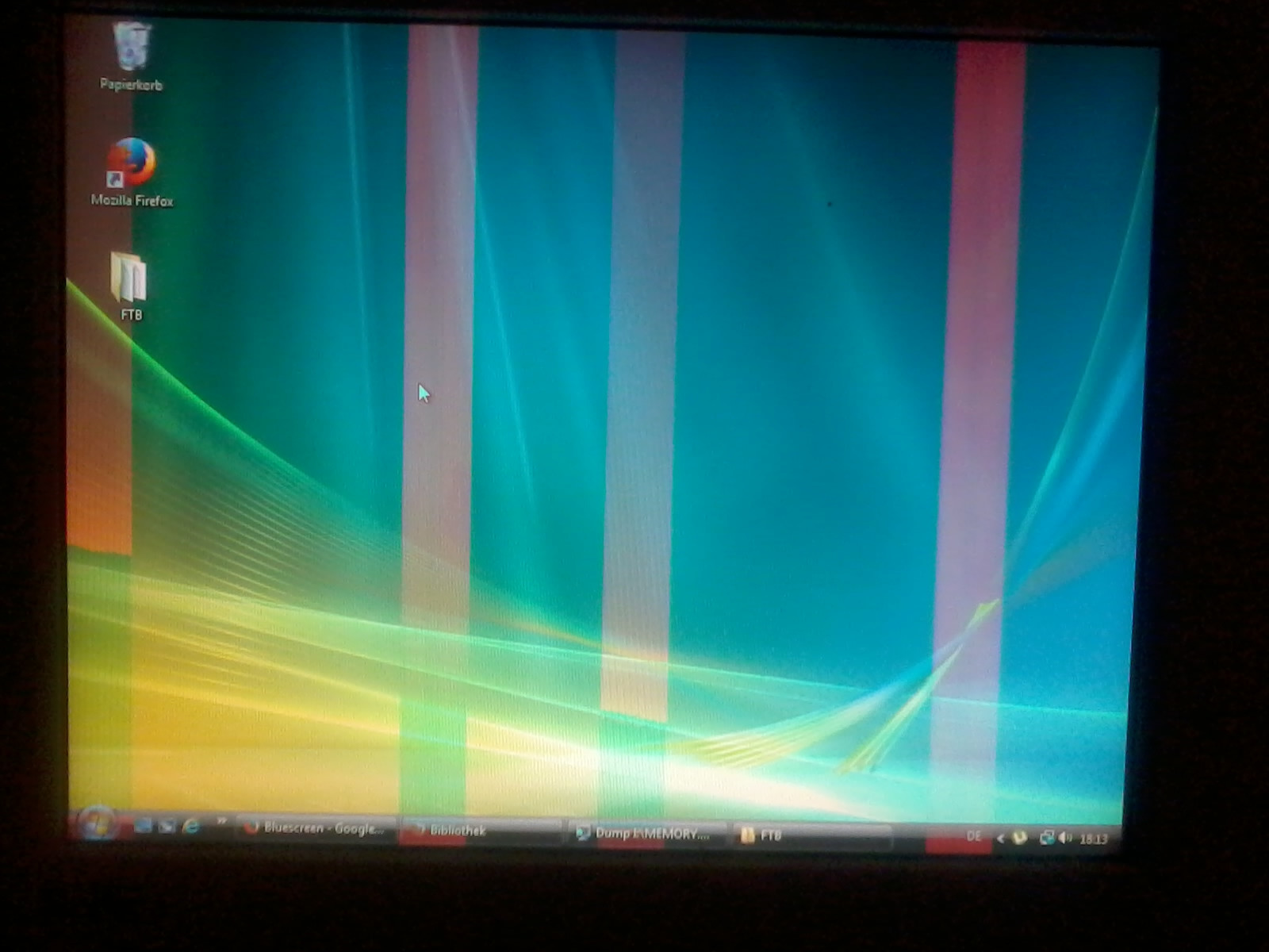

Hallo liebe ComputerBase User,
Ich habe mir letzte Woche einen neuen PC gekauft. Jetzt habe ich jedoch ein zwei große Probleme mit der Grafik.
Das erste Problem:
Für den Bildschirm sind am PC nur zwei DVI Anschlüsse vorhanden. Ich besitze zwar einen Bildschirm mit DVI Anschluss jedoch besaß ich zunächst kein Kabel. Also habe ich erstmal meinen alten VGA Bildschirm mithilfe eines Adapters angeschlossen. Beim Start durfte ich feststellen das auf dem gesamten Bildschirm streifen sind. Mithilfe eines Screenshots habe ich fesgestellt das diese während des übertragen des Bildes enstehen (Also stammen sie höchstwarscheinlich vom Adapter). Ich habe mir dann gestern ein DVI Kabel gekauft. Schliesse ich den Bildschirm jedoch an bekommt dieser kein Signal egal an welchen Anschluss angeschlossen oder ob mit oder ohne dem anderen Bildschirm, der über den Adapter angeschlossen ist, verbunden ist. Der Computer selbst erkennt auch nicht ob der Bildschirm angeschlossen ist. Soviel also dazu.

Und ein Bild von den seltsamen Streifen auf dem Bild:
![qDiElhG.jpg qDiElhG.jpg](https://pics.computerbase.de/forum/attachments/302/302625-0a6f3d52697cedcdf15f55557b8b6df6.jpg?hash=Cm89Uml87c)
