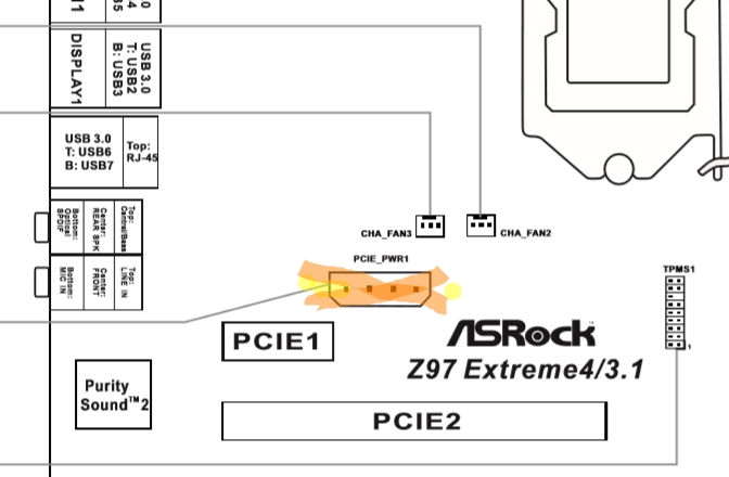

Es gibt Mainboards da wird der PCIe Steckplatz zusätzlich über ein Molex Anschluss mit Strom versorgt.
Wie z.b. bei Meinem Mainboard.
Er müste also mal im Handbuch zu seinem Mainboard schauen ob er auch so ein Anschluss hat.
Das steht dann aber bestimmt nicht in der Anleitung des GPU. Sondern in der des Mainboards. PCIe muss 75 Watt liefern. Und wie es das tut, ist der GPU egal.
