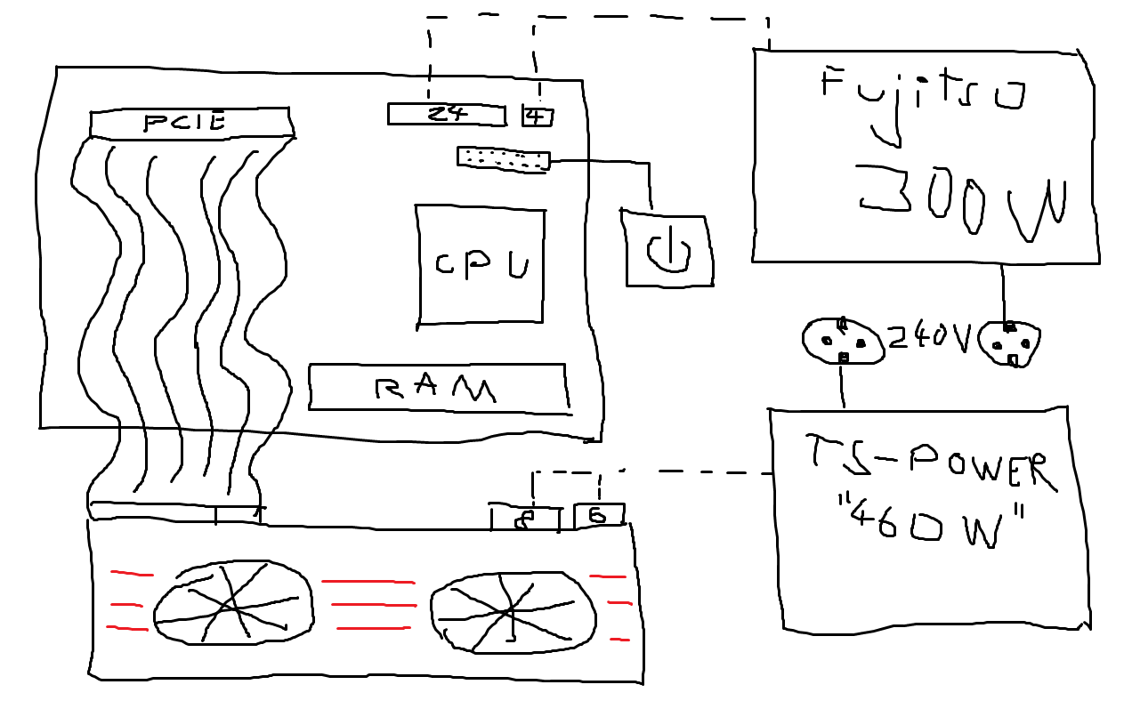

Hi, Ich habe schon seit einiger Zeit ein HD6950 rumliegen und wollte mit der mal meinem alten Desktop etwas neues Leben einhauchen. Dabei handelt es sich um einen alten Fujistu Esprimo P7935 mit folgenden Bauteilen:
CPU: Intel Core2Duo E8500
GPU: Gainward GT240
RAM: 4 1GB DDR2 DIMMs (2x Samsung 6400U, 1x Samsung 5300U, 1x AE 6400U)
MBD: Fujitsu D2812-A2x
HDD: Seagate Barracuda 7200.10 250GB
PSU: Fujitsu 300DB A (300W)
Die GT240 habe ich mit der HD6950 getauscht und versucht mit einem zweiten 460W-Netzteil von TS-POWER zu versorgen, das immerhin 6-Pin PCIE hat. Die HD6950 braucht aber auch noch 8-Pin PCIE, also hab ich das mit einem SATA zu PCIE-6 und PCIE-6 zu PCIE-8 Adapter geregelt.
Wenn ich so zu Starten versuche springen zuerst beide Netzteile an, und für einen Moment drehen sich beide Lüfter von der HD6950. Danach stoppen sie leider wieder abrupt und tanzen nur noch leicht hin und her. Kurz danach gibt das Mainboard das "Kein GPU"-Geräusch von sich. Habs auch mit nur jeweils einem DIMM probiert, kein Unterschied.
Liegt das Problem schlichtweg an Inkompatibilität zwischen der verhältnismäßig modernen HD6950 und den älteren Teilen oder besteht die Chance das doch irgendwie zum laufen zu bringen? Kann ich noch irgendwas ausprobieren?

Nein. Das "TS-Power" ist wahrscheinlich größerer Schrott als das 300W Fujitsu Netzteil. Das Fujitsu liefert wenigstens was draufsteht.
Es liegt am Netzteil und nur am Netzteil.
Sicher? Denn so schrottig wie es auch sein mag, es ist definitiv nicht kaputt. Ist das mit den Adaptern vielleicht das Problem?
Kauf ein qualitatives 450W/500W Netzteil (haben dann auch 2x 6+2pin für GPUs) und hab deine Freude damit, das kannst du auch in deinen nächsten PC mitnehmen.
P.S. dein "460W" Netzteil liefert bei 12V nur 20A. Das ist unterste Schublade.
Technik von vor 15 Jahren.
Kleine Faustregel: Wenn dein Netzteil nicht die passenden Anschlüsse für deine Grafikkarte hat, dann reicht es auch nicht.
(Was jedoch nicht dem Umkehrschluss zulässt ;) )

Für nen ganzen PC mit der Karte wärs zu wenig, aber das Netzteil versorgt alleinig die Karte. Der Rest wird vom 300W-Fujitsu Netzteil versorgt, und da die Karte nur 225W laut Hersteller zieht sollten die 240 trozdem reichen, oder?

What? was hast du denn da verkabelt? oO
Nichts besonderes eigentlich, alles ausser der 6950 ist am normalen 300W-Netzteil. die ist sowieso ausserhalb vom Gehäuse weil sie zu gross ist (PCIE-Adapter), und an die ist das externe TS-POWER angeschlossen das auch ausserhalb des Gehäuses ist und nichts weiter als die Karte versorgt. Hatte nur 6Pin PCIE, also aus SATA mit zwei Adaptern 8Pin PCIE gemacht. Wenn Ich den Rechner anschalte springen dann beide Netzteile an.
Kommando zurück, es ist nicht ganz klar, inwieweit das Fujitsu-Netzteil und -board ATX-kompatibel sind ...

Und wie schaltest du das zweite Netzteil denn ein?
Gar nicht. Das machts von alleine, genau wie das normal Netzteil das macht wenn man den Rechner anschaltet.
das zweite Netzteil schaltet sich aber normal eben nicht von alleine ein, da musst du schon die ATX-Leitung überbrücken. Drum kann die Sache so nicht stimmen.

Nix überbrückt, hab überhaupt keine Ahnung wie das geht.
Drum wirds auch nicht laufen ;)
Das Netzteil wird eben nicht laufen. Du machst das wahrscheinlich am Lüfter aus, der irgendwo anders Strom herzieht, also durch die Grafikkarte über den PCIe-Port. Keine Ahnung wie dieser Chinaböller intern ausgelegt ist. Also nur mal mein Vermutung. Normal ist das nicht. Ein Netzteil muss ohne Mainboard gebrückt werden, sonst läuft es auch nicht.
Würde dir aber unabhängig davon, von dieser Idee abraten und ein anständiges Netzteil für alles besorgen.
