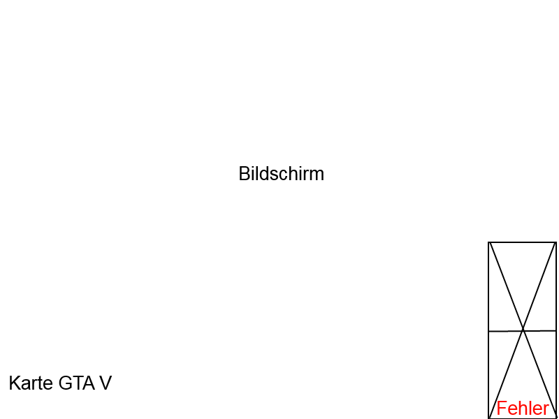

Bis jetzt konnte ich jedes Spiel (BF4/BF3/CoD usw) auf maximalen Settings genießen. Letzten Monat habe ich mir dann GTA V besorgt und genau hier liegt auch das Problem. Ich kann das Spiel zwar nicht auf maximalen Settings spielen, da ich ca. 1 GB zu wenig Speicher habe, was mich aber nicht weiter stört. Der Speicherverbrauch liegt bei 2,5 GB also ist noch ein bisschen Platz nach oben. Also wollte ich das MSAA auf 2x oder 4x stellen, da ich es vorher aus hatte. Selbst dann ist die Grafikkarte nicht voll ausgelastet und hat immer noch ca. 200 MB freien Speicher und ist bei weitem nicht so laut, wie bei BF4, wenn richtig die Post abgeht. Also habe ich MSAA eingestellt und da war das Problem:
Unten, vom User gesehen, rechts, werden Grafikfehler angezeigt. Diese sind aber nicht gelb/schwarz oder weiß sondern vorher geladene Texturen, die dann flackern und zusammen ein Muster ergeben. (siehe Beispielbild)
Der Grafiktreiber ist der 15.4 Beta Treiber von der AMD Website. Mache ich MSAA wieder aus, flackert nichts mehr...
Liegt es eventuell am Treiber und darf ich mir eine neue Grafikkarte besorgen ? Eventuell hat ja jemand das gleiche Problem und hat da schon eine Lösung gefunden.

Das hört sich nach ein VRAM defekt an.
Wenn du noch Garantie hast, einschicken.
Falls nicht, kannst du die Grafikkarte noch versuchen zu backen.
Ansonsten bleibt dir dann wohl nur der kauf einer neuen als Option.
Edit: Aber um vorher alles auszuschließen, kannst du ja mal einen älteren Treiber verwenden.
Eventuell mal den Memorytakt etwas herabsenken und beobachten ob der Fehler immer noch vorhanden ist.

Das ist ein Bug. Keine Sorge. Ich dachte auch erst meine Grafikkarte ist defekt (HD7950).
Ich nutze den Catalyst 15.4 Beta und bei mir wurde es mit dem letzten Patch von GTA V behoben.

Bei mir ging es nach dem Patch 350.2 wieder. Der kam etwa am 4. Mai raus.
Nun ja, bei mir hat sich da bis jetzt noch nichts verbessert. Am Anfang gab es den Fehler bei mir auch noch nicht. Aber solange es nur ein Bug ist, brauche ich mir ja keine Sorgen machen. Ich werde den Fehler auf jeden Fall im Auge behalten. Nicht das die eines Tages einfach abraucht. Ob MSAA an oder nicht, das Spiel sieht trotzdem genial aus und macht Spaß. Eventuell haut AMD nochmal einen Treiber raus oder Rockstar fixt es eben (wenn es tatsächlich daran liegt - was ich eher glaube) Solange heißt es wohl aus und Tee trinken.
