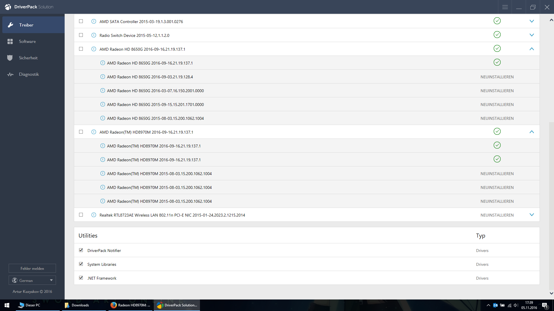

Muss ich vor der Anwendung von DriverPack Solution noch mal das Clean Tool verwenden? Habe das Programm jetzt mal nur gestartet, die Infos zu den beiden Grakas anzeigen lassen und einen Screenshot des Treiber-Tabs angehängt. Unter Software will er, dass ich u.a. Opera und Nero TuneItUp installiere, aber das könnte ich ja deaktivieren. Wie soll ich nun im Treiber-Tab vorgehen?
Die Utilities unten noch abwählen. Weiß auch nicht mehr. An den Treibern selbst scheints ja irgendwie nicht zu liegen.
