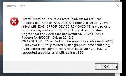

Spiele von EA (BF1, BFV oder Star Wars BF2 stürzen gleich mit diesen Meldungen ab:

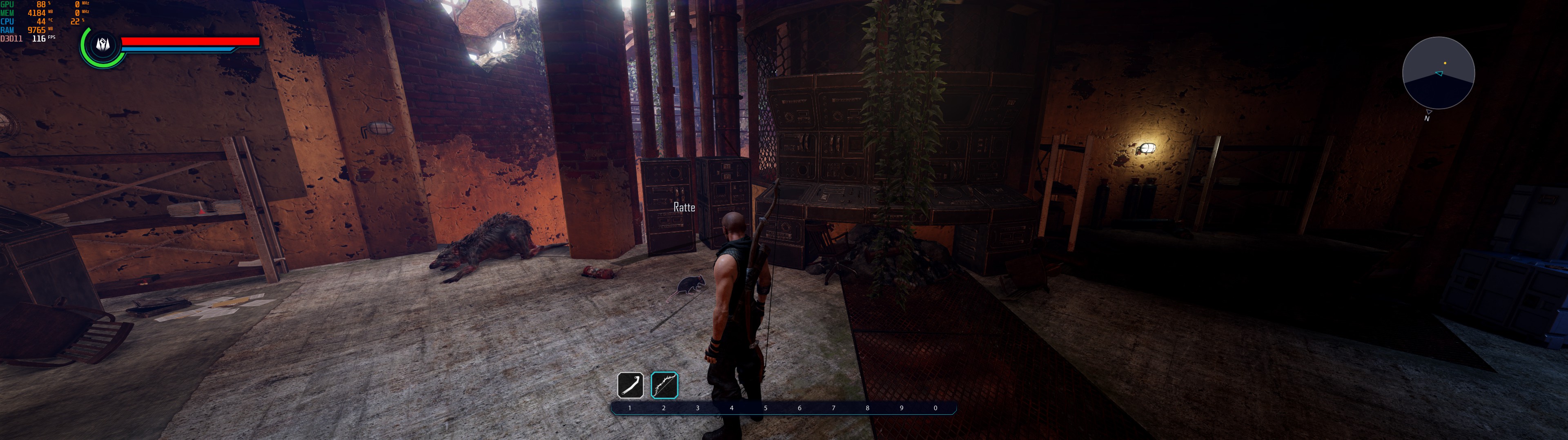

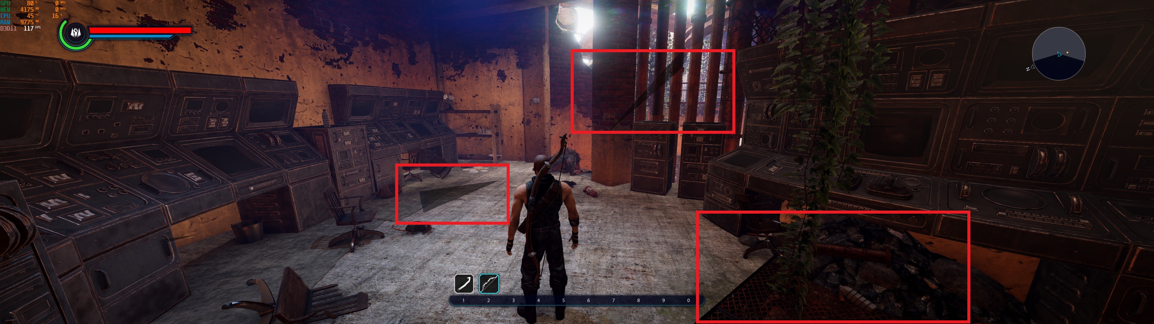

Spiele wie Elex oder Cyberpunk 2077 (auch Crysis Remastered, RDR2 und weitere Titel) haben die Bildfehler, die in der Mitte des Bildes beginnen und sich zum Bildrand hinziehen (in den Screenshots nicht so ganz gut zu erkennen. Sieht sternförmig aus:
Die Abstürze / Fehlermeldungen erscheinen schon nach ein paar Sekunden nachdem ich diese gestartet habe.

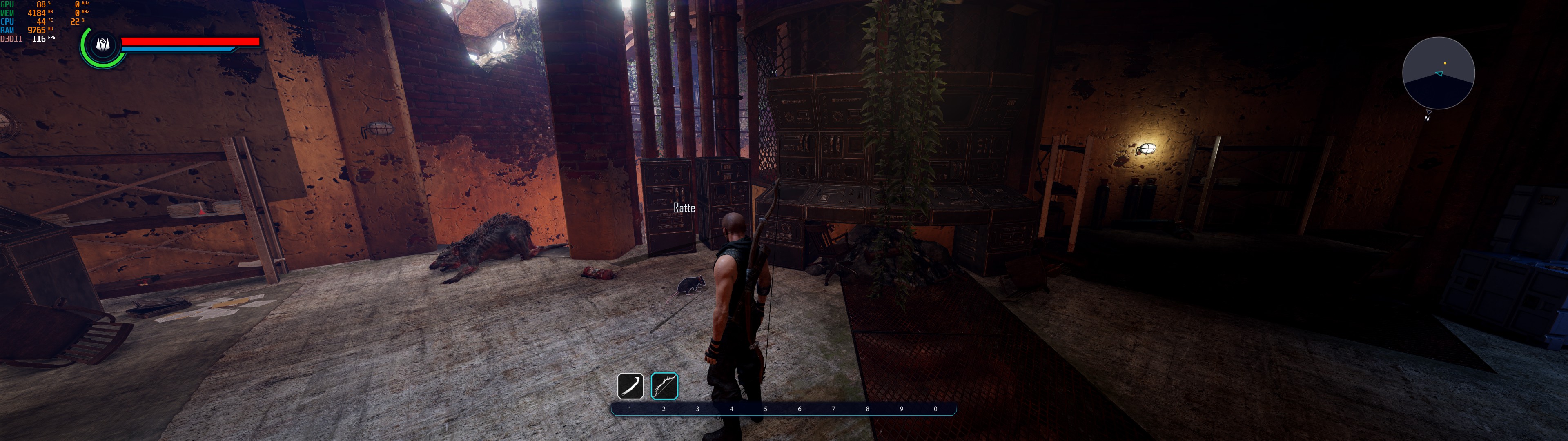

Hier noch RDR2:
Das ganze flackert ständig und sieht aus wie ein Weihnachtsstern / Vektoren... ;-)...

Anhand der Grafikfehler würde ich auf defekten VRAM tippen.
Versuch doch mal den VRAM herunterzutakten
Bei "physically removed" würde ich die Steckverbindung im PCIe-Slot/-Riser prüfen wollen, sonst siehe #2.
Hab zig mal geschaut, ob alles richtig sitzt...alles ok..
