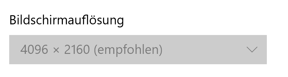

Seit dem Update ist die Auflösung auf 4096x2160 fixiert und lässt sich nirgens mehr anpassen:
  • Windows-Auflösung ausgeraut
  • Radeon-Software find ich keine manuellen Einstellungen zur Auflösung - evt. benutzerdefinierte Auflösung, hab ich aber kein Bock, weil man irgend einer EULA zustimmen muss
  • ingame kann ich 4096x2160 nicht mehr ändern, egal ob Fenstermodus, Fenstermodus ohne Rand oder Vollbild
Jetzt habe ich auf meinem Monitor ingame an den beiden Seiten jeweils einen schwarzen Streifen und die FPS sinken wegen der zu hohen Auflösung. Auf der Windowsoberfläche wird normal Vollbild angezeigt, obwohl Anzeige und Monitor Auflösung nicht übereinstimmen.

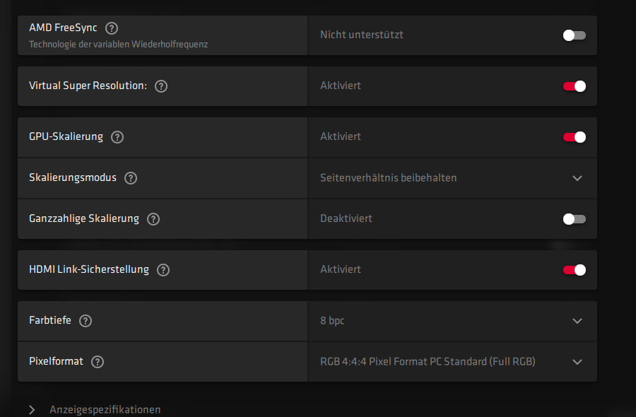

Guck mal im Treiber unter Einstellungen -Anzeige was da eingestellt ist.
Virtual Super Resolution- an
GPU Skalierung-an
Skalierungsmodus- Seitenverhälnis beibehalten
Überschreibungen- HDCP Aktiv
Neustarten und nochmal gucken ob das Problem noch besteht

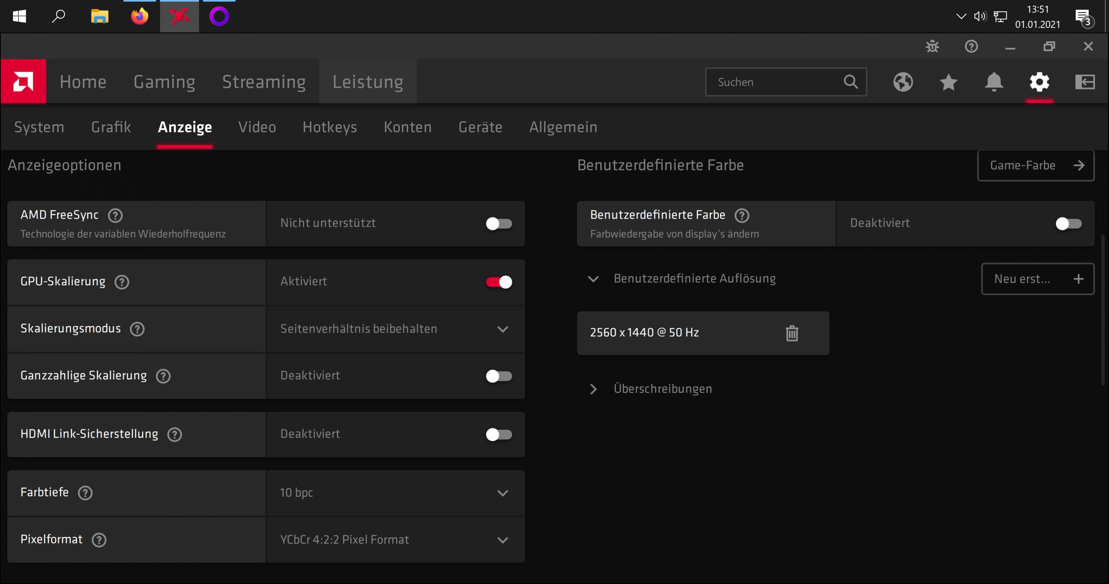

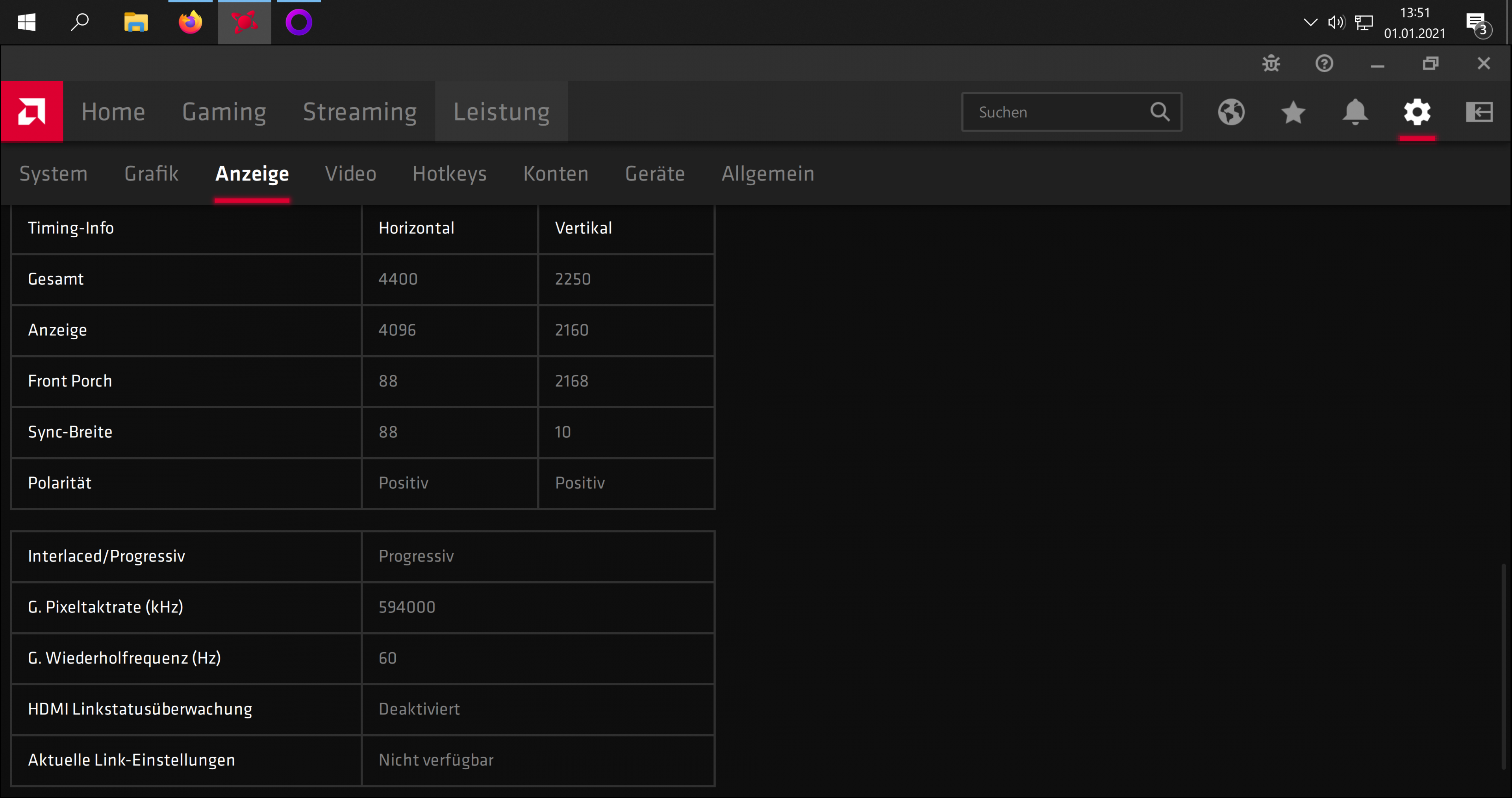

Ich will halt mit einem Klick die Anzeige so einstellen wie es für mich passt und habe kein Lust mich mit fortgeschrittenen Anzeigeeinstellungen zu beschäftigen, vorher hat es doch auch geklappt.
Hab die Auflösunung jetzt mWn erstellt, aber es wird nix übernommen, bzw. man kann ein Profil erstellen, dieses aber nicht anwenden.
