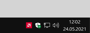

seit Kurzem startet die Radeon Software nicht automatisch mit Windows 10:
das Symbol ist dann nicht hier zu sehen...

Läuft die Software nicht oder wird nur das Taskleistenicon nicht angezeigt? Man kann das Icon auch ausblenden und die Software läuft im Hintergrund problemlos weiter.
Edit: Bei mir wird das Icon nach manuellem Ausblenden standardmäßig nicht angezeigt, auch nach einem Neustart. Evtl. bei dir das gleiche.

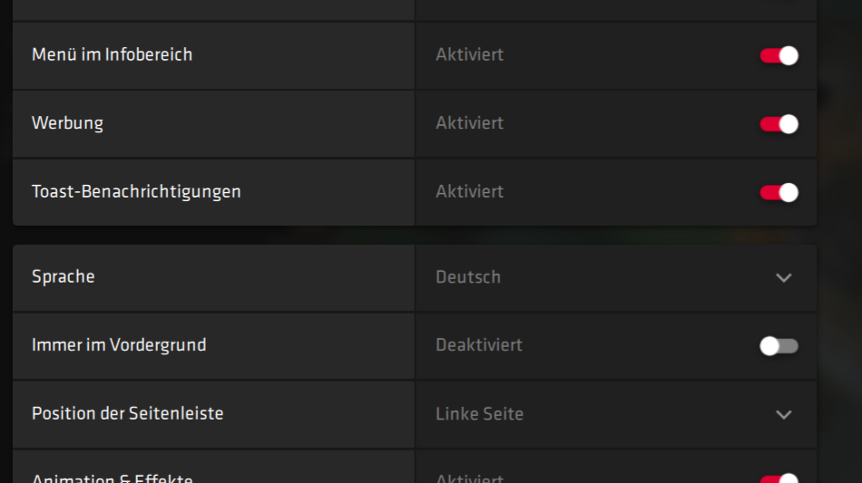

Kannst Du auf die Software mit einem Rechtsclick auf den Desktop zugreifen? - Falls ja, dann ist vielleicht bei der Konfiguration (über das Zahnrad-Symbol oben rechts) unter dem Punkt "Einstellungen" die Option "Menü im Infobereich" deaktiviert.
Reaktionen: larska und dahkenny
Darkling71 schrieb:
Falls ja, dann vielleicht bei den Konfiguration (über das Zahnrad-Symbol oben rechts) unter dem Punkt "Einstellungen" die Option "Menü im Infobereich" deaktiviert.
ist aktiviert...

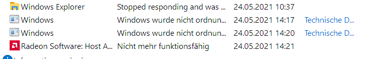

gerade ist das System komplett abgeschmiert...
Zuverlässigkeitsanzeige:
