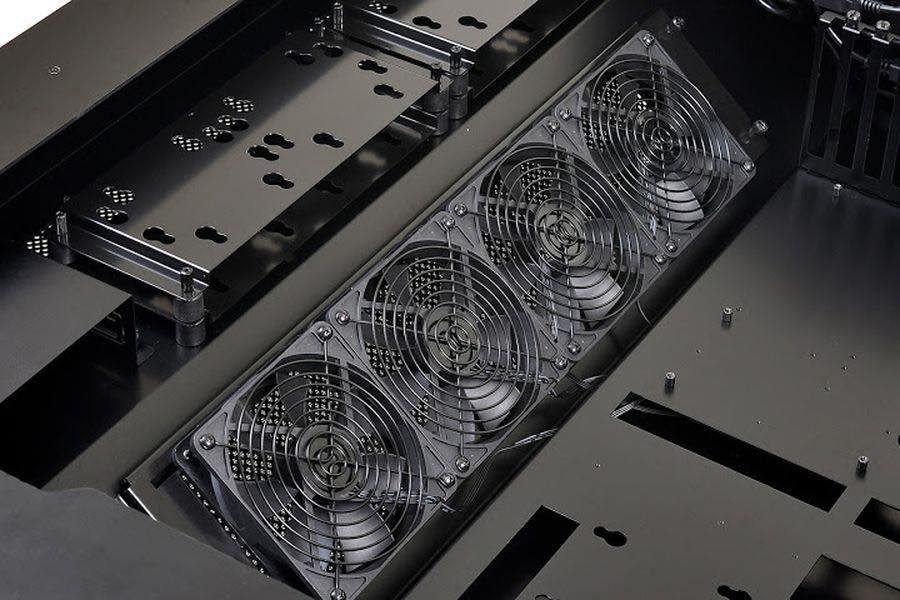

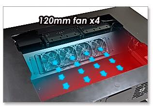

Bekomme in ein paar Tagen ein Tischgehäuse von Lian Li DK04 und mache mir schon Gedanken , wo die Lüfter sind kommt ein 480er Radiator dran, nur wie am besten die Lüfter anordnen, Lüfter hinter Radiator und saugend ins Zimmer, Lüfter auf Radiator und blasend ins Zimmer oder andersrum so dass sie zimmerluft durch den Radiator bläst dann aber ins Gehäuse, unter der Anordnung der Lüfter auf dem Bild sind jede Menge luftlöcher so eine Art Mesch.

Pull hat den Vorteil, dass man den Radiator leichter reinigen kann. Push liefert dafür eine etwas bessere Kühlleistung.
Wichtig ist vor allem, dass der Radiator Frischluft bekommt.
Also so wie auf dem zweiten Bild
Also Pull wäre da auch möglich. Erst den Radiator ans Gehäuse schrauben (mit kurzen Schrauben natürlich) und dann die Lüfter drauf schrauben.
Aber ja Push und wie im 2. Bild würde ich machen.
