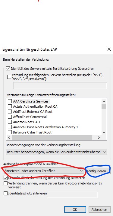

Stelle ich das WLAN-Profil nun so um, dass statt "Gesichertes Kennwort" die Option "Zertifikat auf dem Computer oder SmartCard" (oder so ähnlich ) ausgewählt wird, kann ich in dem nun erscheinenden Untermenü noch ein paar Filteroptionen auswählen.
Aber was ich auch einstelle: Wenn ich dann das WLAN-Profil verwenden will, dann kommt immer die Fehlermeldung (sinngemäß) "Kann keine Verbindung herstellen, da kein Zertifikat gefunden wurde".

Wie ich es sehe muss bei Authentifizierungsmodus "Smartcard- oder anderes Zertifikat" ausgewählt und bei konfigurieren alles weitere eingestellt werden.
Ja, genau so habe ich es gemacht, aber siehe oben
