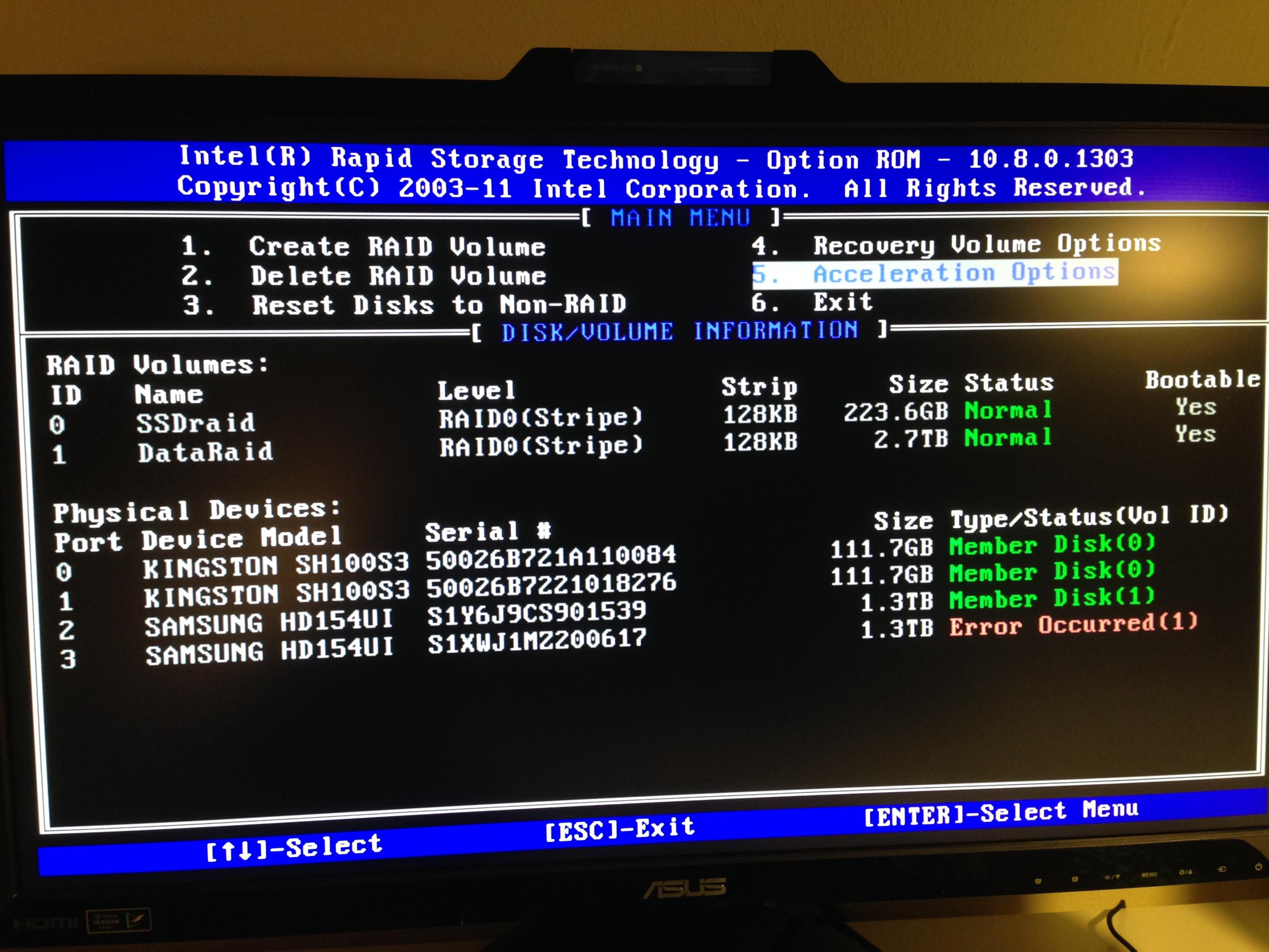

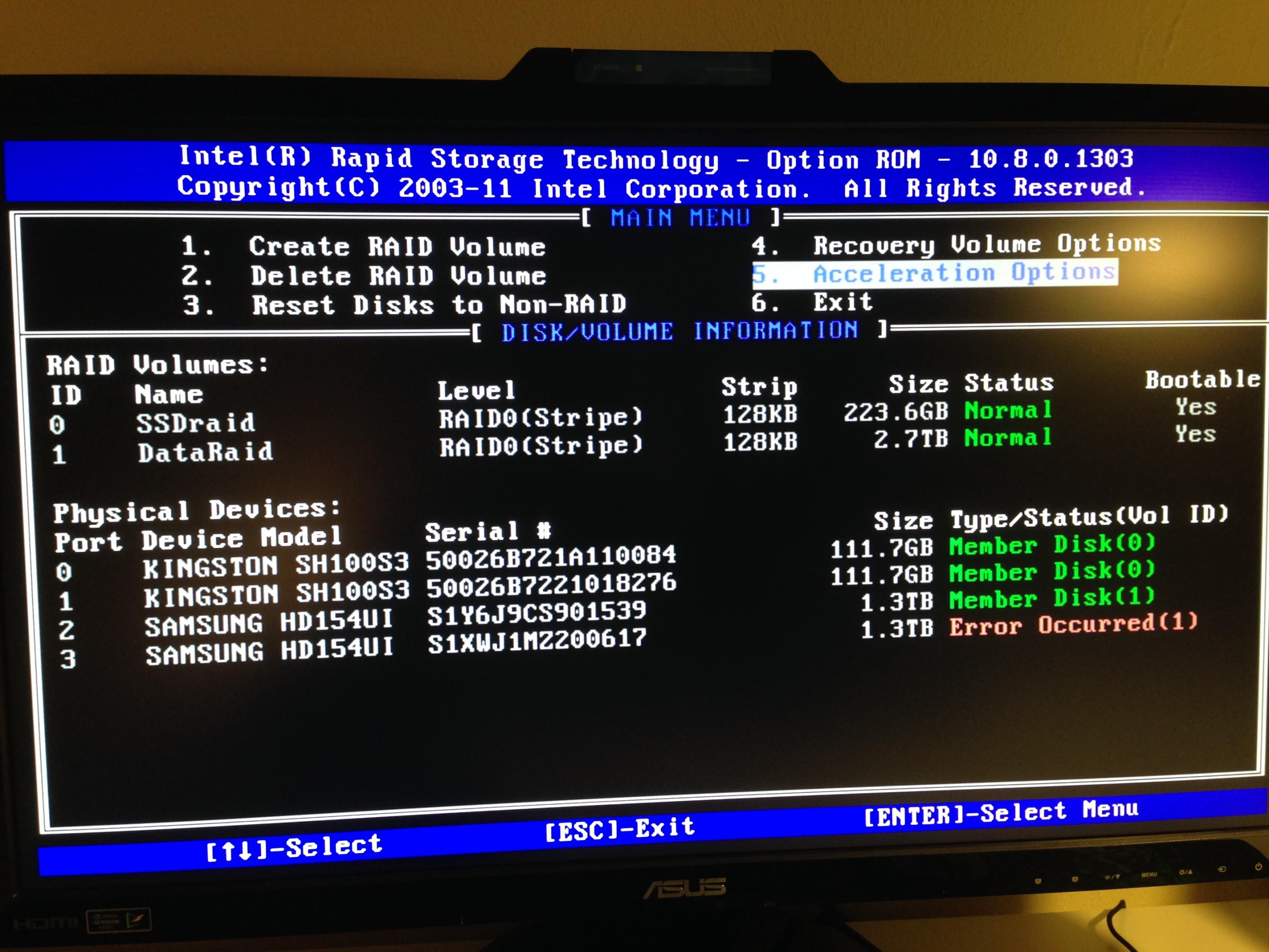

ich hoffe ihr könnt mir helfen- jedes mal wenn ich mein Computer hochfahre, sehe ich beim booten, die Auflistung meiner Raid-Konfiguration. Und dort ist immer eine Festplatte als Rot, mit einem Error gekennzeichnet. Ich habe keine Ahnung was das beudeutet? Die beiden Festplatten Raids funktionieren beide ohne Probleme, nur ist wie auf dem beigefügten Bild zu sehen, eine Platte als fehlerhaft markiert? Wisst ihr warum?

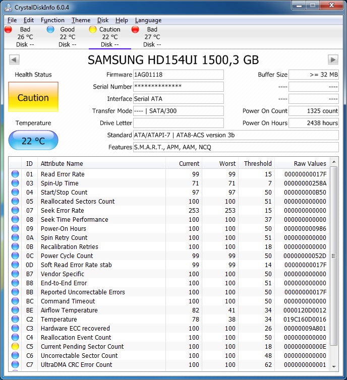

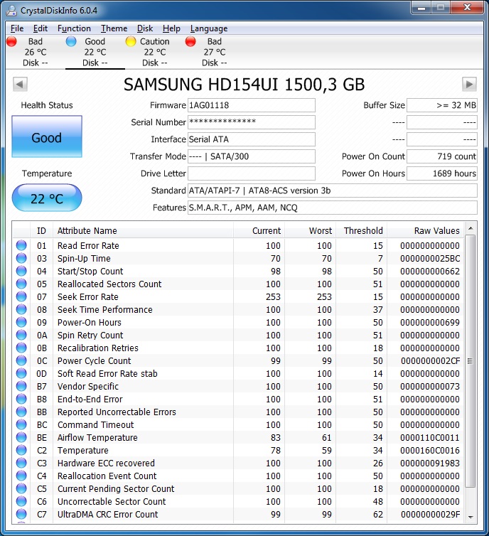

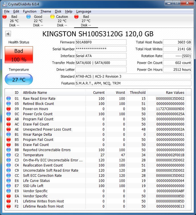

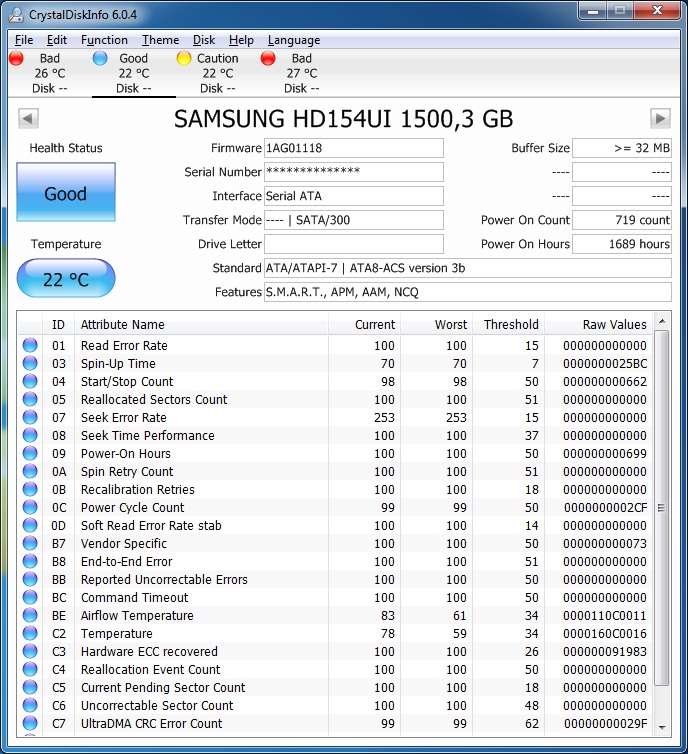

Edit: Hier die Screenshots von CrystalDiskInfo- die sehen aber nicht gut aus, ist das Grund zur Sorge?

Ich denke einfach, dass die eine Platte SMART-Fehler auswirft und dadurch ist dein RAID stark in Gefahr. Warum auch immer du für Datenplatten ein RAID0 nimmst. -.-'
da scheinen wohl die SMART Werte der Festplatte nicht mehr in Ordnung zu sein. Irgendwann wird dann wohl das Raid0 auch Probleme machen.
Den Inhalt des RAID0 mit der vermutlich beschädigten Platte solltest du möglichst schnell sichern. Und danach solltest du für die Daten umsteigen auf ein RAID1, damit der Ausfall einer Platte nicht so dramatisch ist wie er es jetzt im Moment wäre.
Was sind denn nun die Platten im RAID? Die eine WD HDD hat eine Menge Ultra-DMA CRC Fehler, also Probleme mit der Kommunikation zwischen dem SATA Host Controller und dem Controller der Platte. In der Regel ist das SATA Kabel Schuld, aber es kann bei den ersten SandyBridge Boards an dem Bug der Chips liegen. Die zweiten Platte hat einen Ultra-DMA CRC Fehler aber 14 schwebende Sektoren, die machen natürlich auch Probleme wenn sie gelesen werden sollen. Ein Backup der Daten auf dem RAID hast Du ja hoffentlich.
Was mit Deinen SSDs ist, kann ich nicht beurteilen. Eigentlich sollte CDI die richtig unterstützen und da keine unnötigen Fehler anzeigen, aber bei den Sandforce SSD weiß man nie warum plötzlich der Current Wert kleiner als der Threshold ist. Jedenfalls scheint es keine Fehler zu geben, denn der Zählestand von S.M.A.R.T. Werten ist immer der Rawvalue und der steht ja zumindest bei den angemeckerten Attributen diie Fehler zählen auf 0.
Autsch, da ist heftiges Rot dabei.
Nachdem bei beiden SSD genau das gleiche angemeckert wird kann es durchaus sein, dass die Werte falsch ausgelesen/interpretiert werden.
Pending Sectors sind nicht so toll, die müsste man mal korrigieren.

Warum dieses olle CrystalDiskInfo jetzt alles Rot anmalt, weiß ich auch nicht >.< Hatte bisher keine Probleme mit dem System..

Es kommt oft vor, dass Programme wie Crystal Disk Info Platten bzw. SSD's im Raid als fehlerhaft erkennt; die eigentlich in Ordnung sind. Ich würde mal jede einzelne Platte/SSD für sich prüfen. Also so lange den Rest abhängen. Wenn es dann immer noch rot ist, dann ist wirklich was schepp. (Kann) aber auch sein, dass die betroffenen Geräte im Einzelbetrieb plötzlich wieder OK zu sein scheinen. Hatte ich mit Raid öfter schon...
CDI zeigt immer dann Rot, wenn der Aktuelle Wert kleiner als der Grenzwert ist, was hier ja bei vielen Attributen der Fall ist. Daher muss sie Frage lauten, warum der Controller der SSDs diese Werte meldet. Das könnte vielleicht am RAID liegen, keine Ahnung welchen Einfluss der RAID Controller / Treiber da auf die S.M.A.R.T. Werte nimmt.

Dann hast DU zwei 111GiB (was Windows als 111GB anzeigt, aber Windows gibt GiB an, also auf Basis von 1024 und die Hersteller von HDDs und SSDs geben immer GB auf Basis von 1000 an). Du kannst aber z.B. die eine in Verzeichnis einhängen, z.B. unter Benutzer, es müssen nicht C: und D: werden. Generell wäre es aber schon damals besser gewesen sich eine große statt zwei kleiner SSDs zu kaufen.
Bei den HDDs solltest Du mal das Datenkabel tauschen, denn zumindest bei der einen sind die Ultra-DMA CRC Fehler noch aktuell und das Asus P8Z68-V PRO ist ja laut ASUS nicht von dem Bug in den frühen SB Chipsätzen betroffen. Dann solltest du die HDD mit den schwebenden Sektoren mal komplett beschreiben, also langsam formatieren oder Du nimmt h2testw dafür. Schwebende Sektoren werden beim Überschrieben normalerweise vom Controller geprüft und entweder durch Reservesektoren ersetzt oder sie verschwinden, wenn der Inhalt nun wieder korrekt gelesen werden kann.
