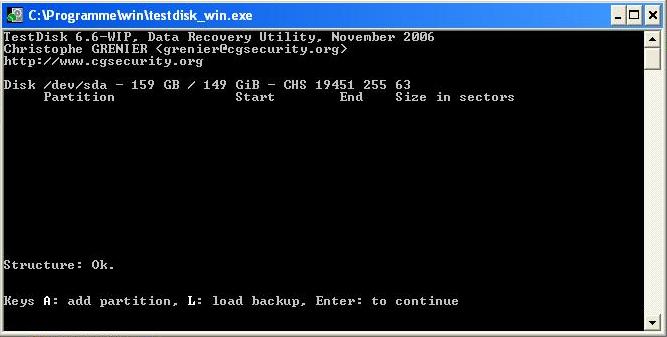

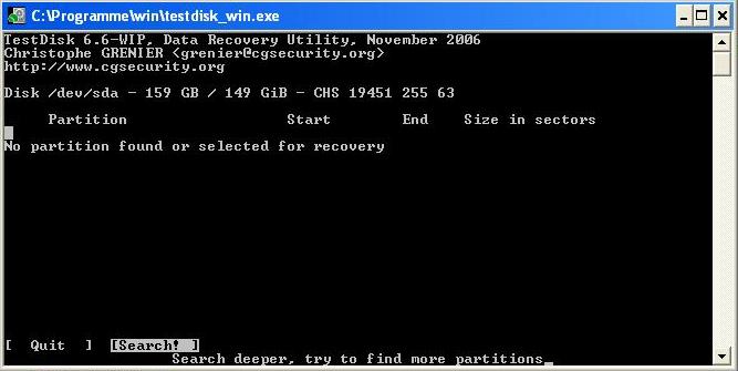

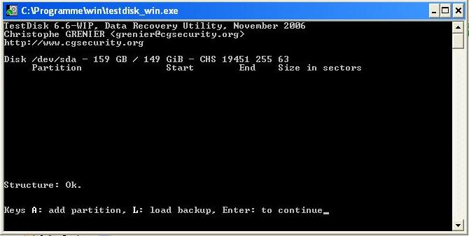

Da bin ich wieder.
Wenn ich (wie gewünscht) wieder auf die Windows-IDE-Platte wechsele, dann führt Windows beim Start den K-Test durch, der läßt sich trotz gegenteiliger Angabe auch nicht abbrechen. Er korrigiert 3 kleine "unbedeutende" Fehler und löscht eine Einheit.
Ich habe die neue BETA von TestDisk ausprobiert. Aber das Ergebnis blieb dasselbe (siehe Screenshots), obwohl diesmal von einem Lesefehler die Rede ist und gestern (mit der alten WIN-Version) gar nichts angezeigt wurde.
Nun habe ich die Platten gerade wieder gewechselt. Und der DOS-Modus findet sowohl die Partitionen, als auch die Dateien.
Hast Du schon eine Idee?
Vielen Dank und viele Grüße,
Duncan

Könnte eventuell ein Problem mit den Benutzerrechten sein.
Um Testdisk auszuführen benötigst du Adminrechte.
Wenn du Windows auf einer anderen Platte installierst wird eine andere SID erstellt.
Schaue mal wenn du im Explorer Rechtsklick auf das Laufwerk machst, auf Eigenschaften gehst und dort der Reiter Sicherheit ob dort bei Zulassen alle Haken gesetzt sind.
Dazu muß aber auch im Explorer bei Extras / Ordneroptionen und Ansicht, bei Einfache Dateifreigabe empfohlen der Haken rausgemacht werden.
Auch nochmal Infos hier;
https://www.computerbase.de/forum/threads/dynamisch-in-basis-konvertieren.135480/#post-1865248
Vielleicht hilfts und es klappt.
Dann wäre es mit den Dateinamen usw. gelöst!
Viele Grüße
Fiona
