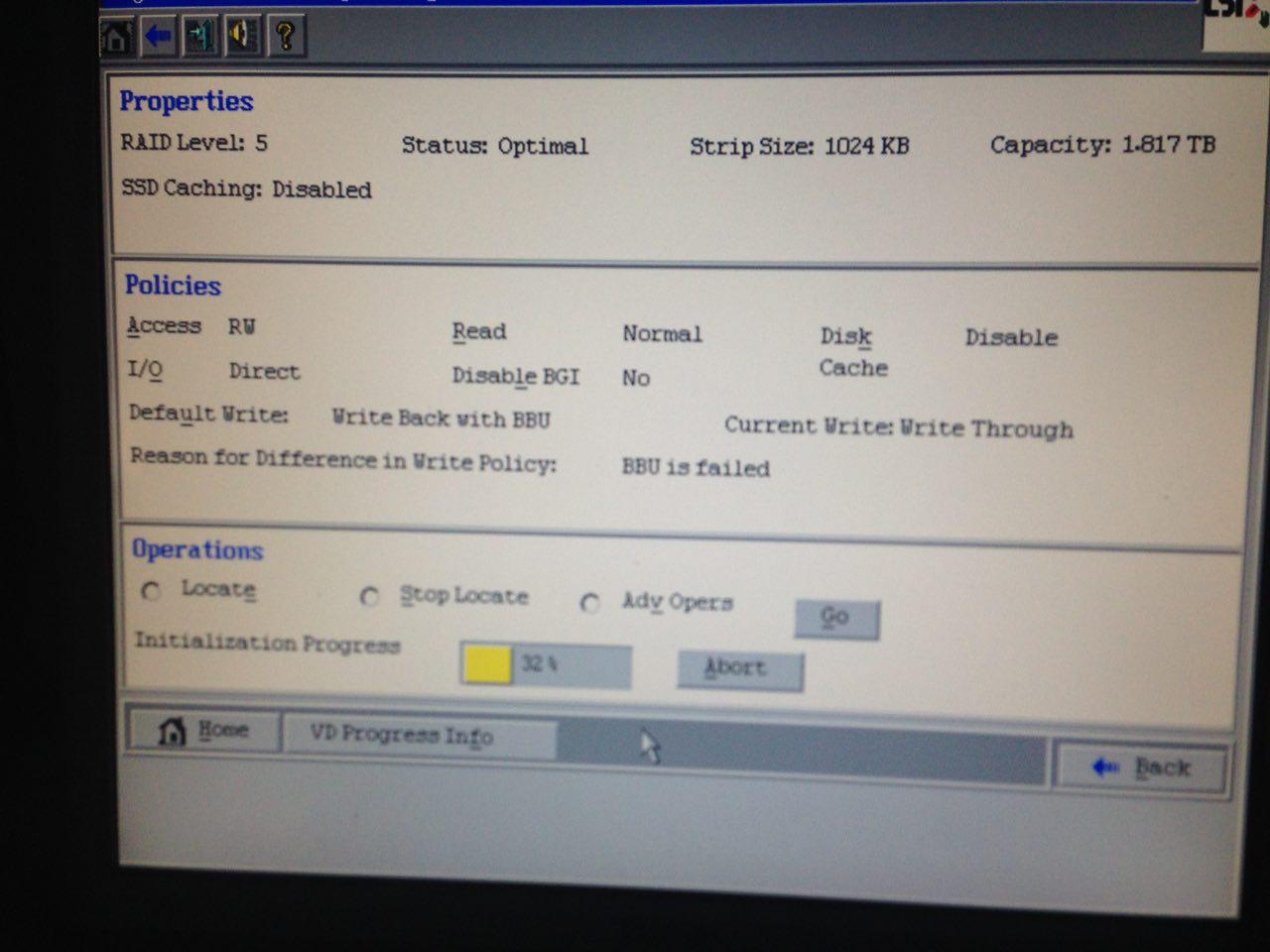

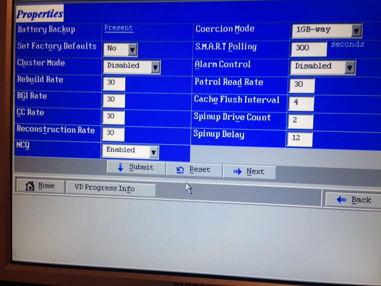

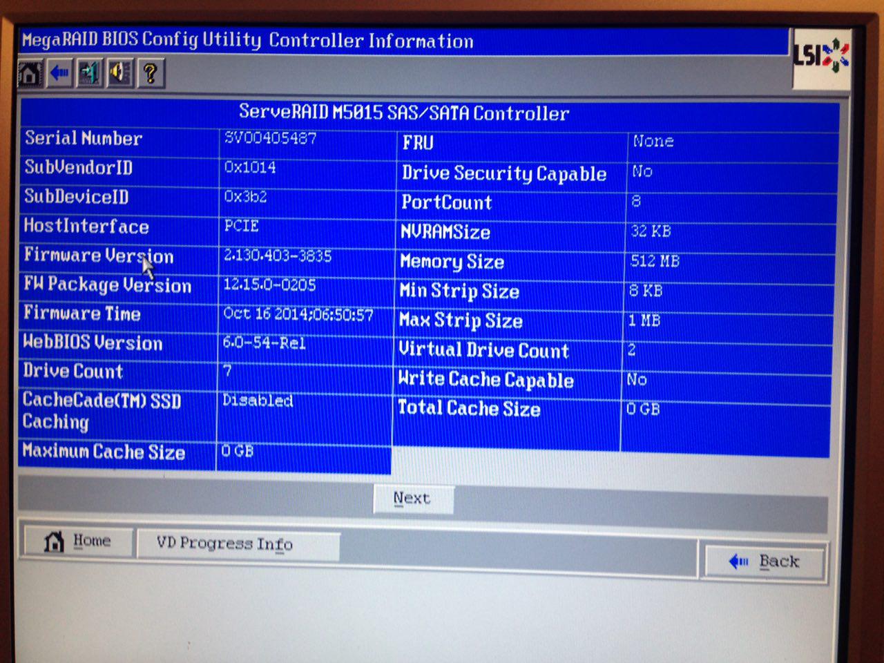

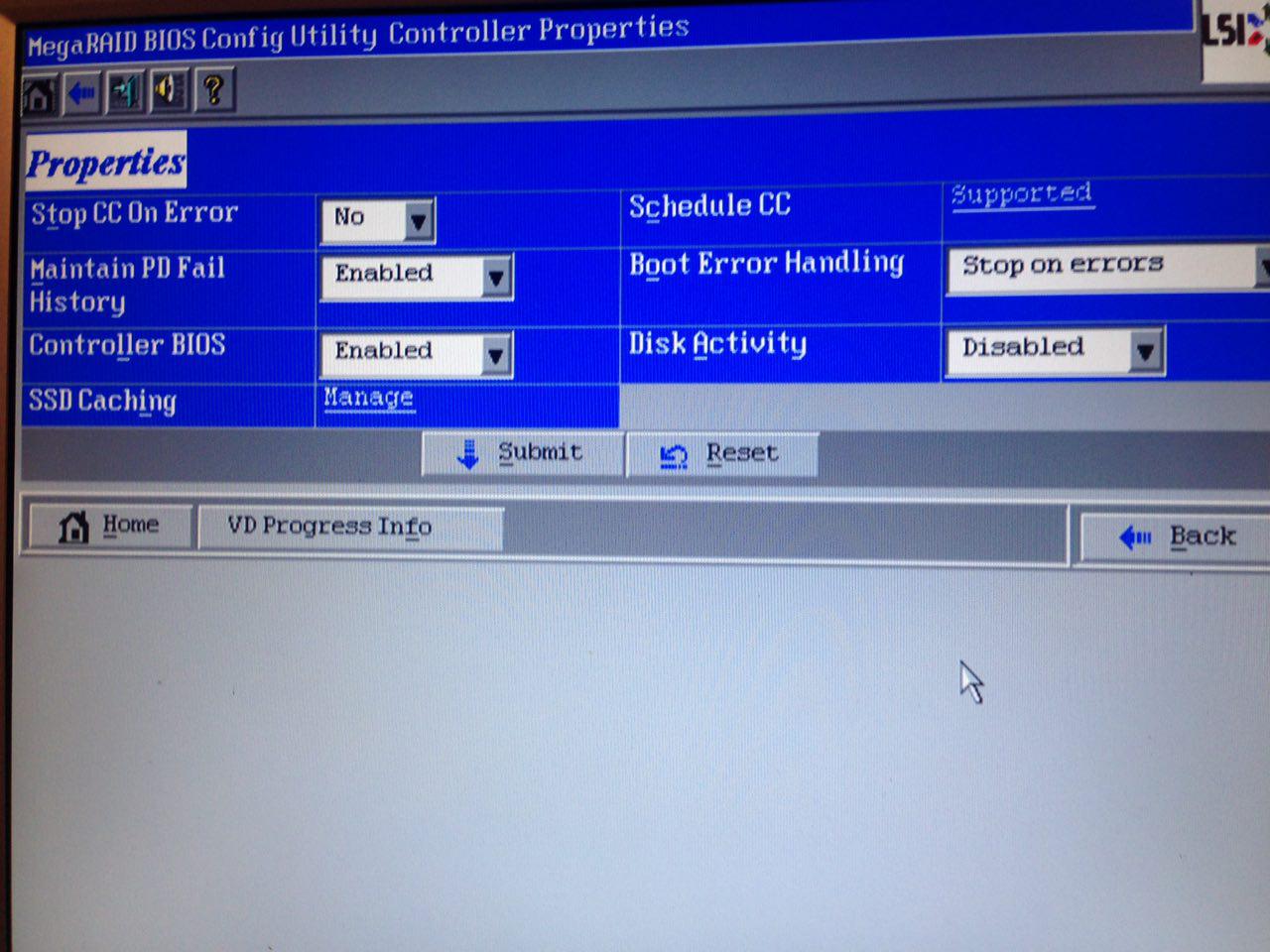

Ich bin heute endlich dazu gekommen meinen Raid-Controller in Betrieb zu nehmen. Dabei ist mir leider aufgefallen, dass ich den Write Cache von 512 MB nicht nutzen kann (Siehe Bilder).
Nachdem ich das nochmal bestätigen lassen habe von dem Verkäufer - suche ich nun ein Batterie Packet dafür.

Akkus sind Verschleißteile, da ist das halt so. Du kannst den Controller auch ohne betreiben, ist kein Problem. Das ist sowieso nur ein Marketing Stunt, der Akku hat keine Funktion. Den Schreibcache kannst du auch ohne Akku scharf schalten.

DunklerRabe, hast du den selben Controller und kannst mir sagen wo genau ich das Einstellen muss ?

Die Batterie ist bei weitem kein Marketingstunt sondern für gewisse Funktionen schlicht erforderlich. Hatte mal einen HP P410 welcher nur mit Batterie die Migration eines RAID5 zugelassen hat. Mein aktueller IBM M5015 kam von eBay Amerika inkl. Batterie "in ungewissem Zustand", das wird bei eigentlich jedem gebrauchten Controller dazugeschrieben.
Würde mir ne neue Batterie holen und gut, siehe majusss' Link.
Du kannst den Controller auch so in Betrieb nehmen, allerdings drohen dann Inkonsistenzen bei einem Stromausfall, solltest Du doch den Write_Cache einschalten.. Durch den Batteriepack hält der Controller die noch nicht zurückgeschriebenen Daten im Cache (-> Write-Cache), um dann bei Stromrückkehr die fehlenden Daten zurückzuschreiben und das RAID in einen konsistenten zustand zu versetzen. Ansonsten zerschießt es Dir eventuell das RAID, wenn gerade beim Stromausfall geschrieben wurde. Solange Du aber keinen Datenbank-Server oder einen Fileserver für dutzende User betreibst, ist das Risiko nicht allzugroß - vorausgesetzt Du hast ein funktionierendes Backup. Ich vermute aber, dass der Write-Cache ohne Batterie nicht einschaltbar ist, was auch gut ist.

Der Akku dient dazu bei einem Stromausfall nicht geschrieben Daten zu puffern und dann, wenn der Strom wieder da ist, die Daten zu schreiben. Ohne Akkus sollte man den Schreibcache nicht nutzen. Für Server gibt es andere Sicherheitskriterien als für PCs.

Sooo, habe mir die Batterie bestellt. Eine Frage vorab. Wenn ich die Batterie tausche. Gehen Settings verloren ? Ist das wie bei einem Mainboard ? Also Quasi Factory-Reset ? Oder kann ich bedenkenlos die Batterie tauschen ?
Bei einem meiner Server wurde schon mal die Batterie getauscht - Es bleibt alles wie es ist, die Einstellungen speichert der Controller wie gehabt normalerweise auf den Platten.

Man kann den Cache auch ohne Batterie aktivieren, ist aber wie schon erwähnt, nicht empfehlenswert.
Und keine Probleme bei bestehenden Raid´s, es nachträglich so aktivieren ? Den Write-Cache ?
Den Cache kannst du immer aktivieren und deaktivieren, das macht dem Raid überhaupt nichts. Nur die Geschwindigkeit wird etwas langsamer oder halt schneller.
Okay, dann mache ich mal die Raids fertig und baue nachträglich die Batterie ein und aktiviere den Cache :)
