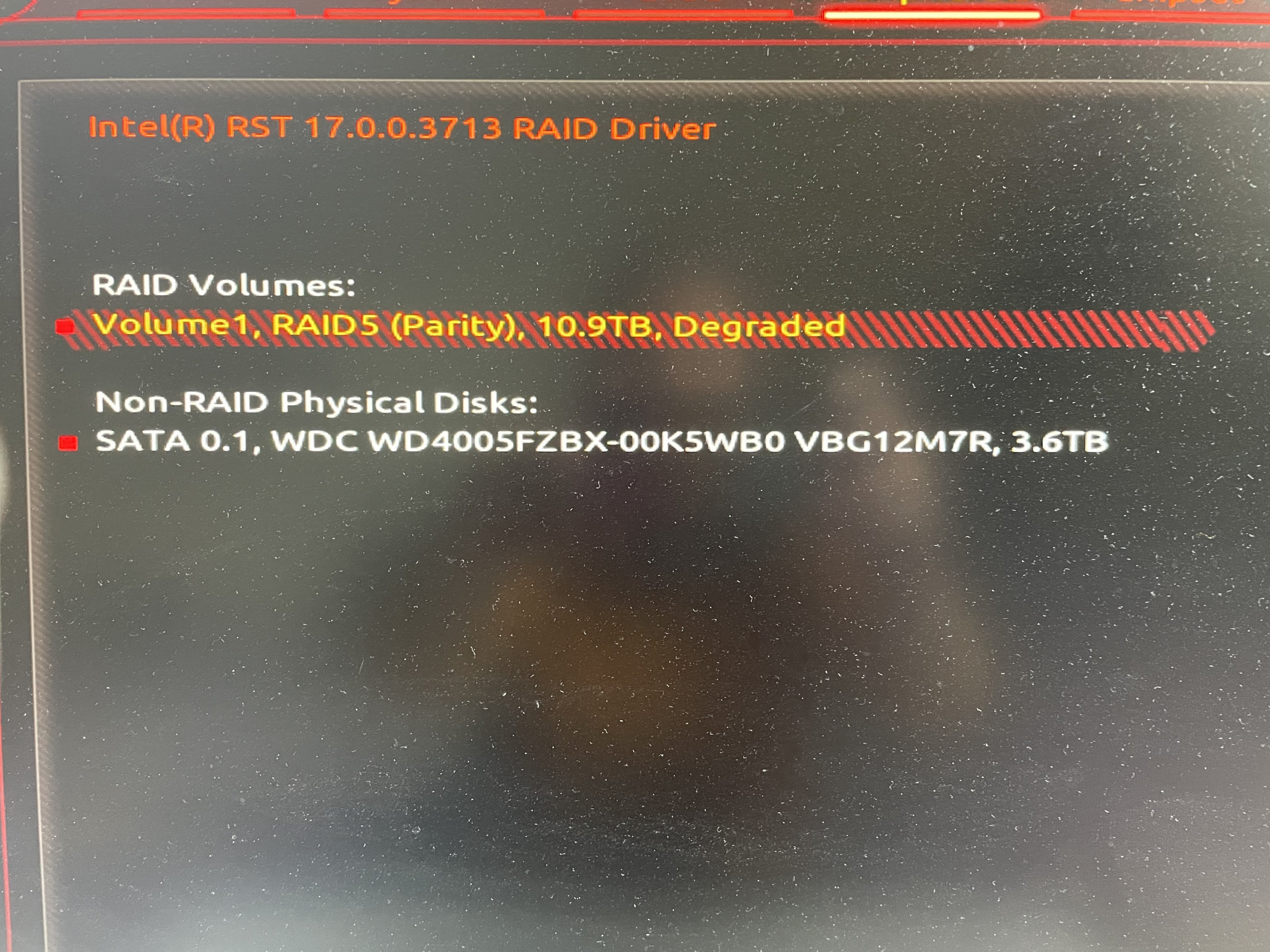

Während dem Ruhezustand des PC (Windwos 10 Prof/Intel CPU/Core i9-9900K 3.6GHz LGA1151 ) ist das Laufwerk verschwunden, das das RAID des PCs ansteuert. Das RAID besteht aus 4 Platten je 4TB.
Im BIOS wird mir das RAID als degraded angezeigt und ich kann erkennen dass eine der vier Platten nicht mehr im RAID Verbund ist und als non RAID disk aufgeführt ist. Screenshot anbei.
Folgende Fragen: Der PC wurde nicht von mir installiert. Nach öfnnen der Kiste ist kein Raid Controller sichtbar, also wahrscheinlich ein Onboard RAID. Wie kann ich direkt den Raid Controller ansteuern? Ich habe eine neue Platte da die ich mit der nicht sichtbaren austauschen könnte, aber wo gebe ich an, dass das korrekt in den RAID Verbund läuft.
Der IRST ist nicht installiert, so kenne ich das von anderen Systemen. Gibt es da eine Anwendung die ich als "Steuerung" nutzen kann?
Da ich auf das Laufwerk nicht zugreifen kann, konnte ich auch kein Backup durchführen.
Und allgemeine Frage, was mich wundert, sollte im Falle dass eine Platte ausfällt das Raid System nicht den Verlust auffangen, aber warum ist das Laufwerk komplett verschwunden?

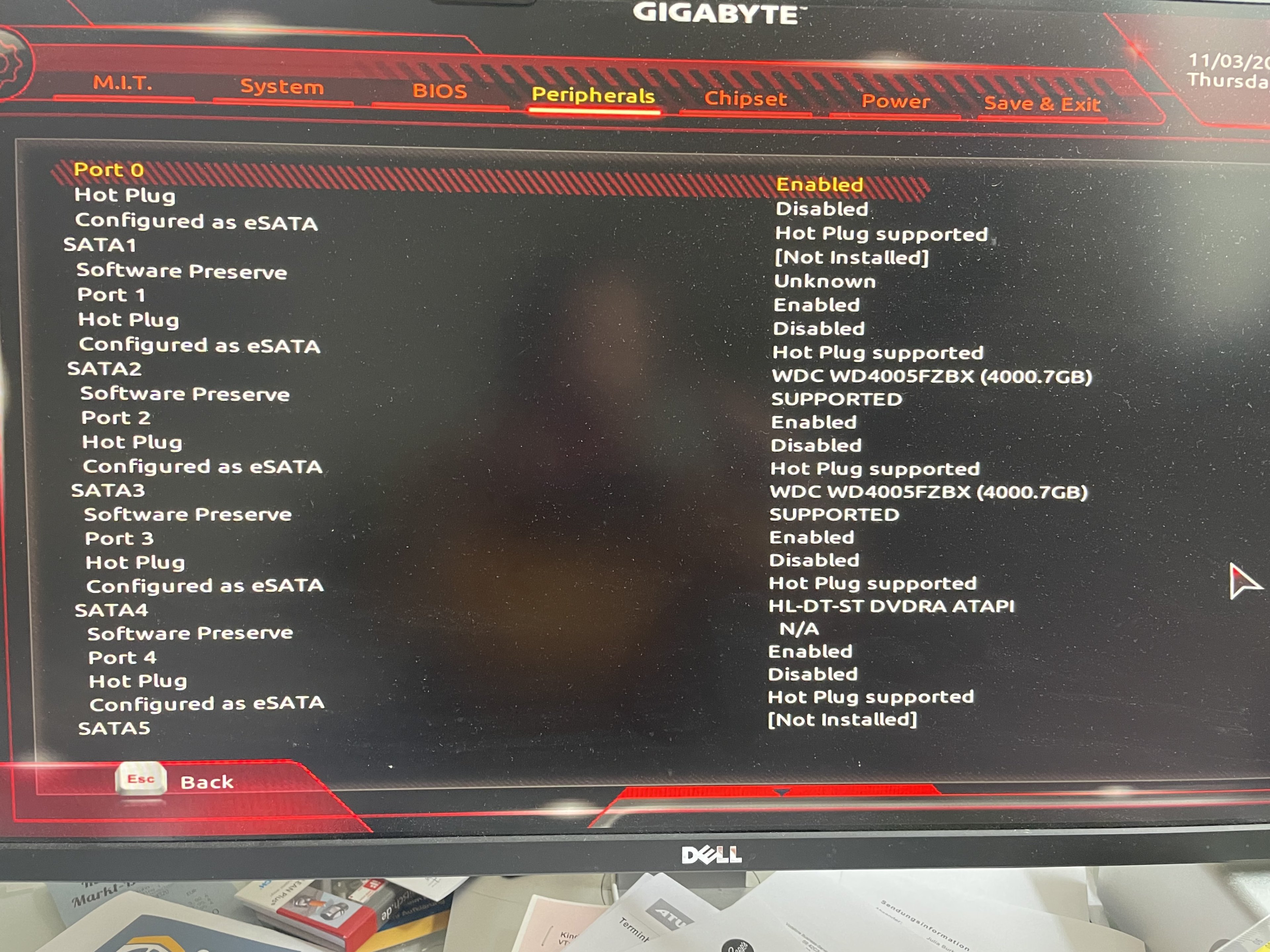

Der zweite Screenshot zeigt ja die Übersicht der SATA Geräte, schau mal, wieviele Platten dort noch erkannt werden

Man sieht ein logisches Laufwerk als Raid 5 mit ca. 10TB, welches degraded ist, das gibt allerdings keine Aussage über die tatsächlich noch erkannten Platten, es könnte auch keine mehr da sein
Außerdem sieht man eine Platte, welche keinem RAID zugeordnet ist
Der zweite Screen zeigt 2 von vier Platten
Also erstmal genau schauen, was jetzt noch erkannt wird und was nicht
Ich sehe auch nur zwei Platten, evtl. heißt der erste Screen das an Port 0 UND 1 keine Platte erkannt wird.
Oder wie soll man "SATA 0.1" interpretieren? Oder der Screenshot 2 ist nicht komplett?

Es gibt im Bios selbst nur den Button REBUILD aber nichts von Spare oder ähnliches. Ich habe einfach die befürchtung, dass wenn ich die Platte tausche, dass evtl. die "leere" Platte auf die bestehende gespiegelt wird, das wäre möglich oder?
Bild 2 ist unvollständig.
Mit dem IRST-Programm sollte man ein Rebuild hinbekommen.
Hat bei mir jedenfalls immer geklappt.
