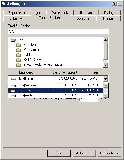

Also vieleicht hab ich heute keine laune aber das kann nicht sein ich lach mich tod es ist zum wahnsinnig werde deine 2 platten lasten den pci bus voll aus ja klar lach mich tod mensch denk doch mal nach wie soll das funktionieren ?? Was willst du denn mit den 48.000 Punkte bei Sisoft Sandra meine 2 IBM (IC35L060AVVA07) schaufeln 56838 und bei der Punkt zahl ist mein Bus noch nicht voll ausgelastet beim PcMark hab ich 1765 mit den 2 Platten. Wie kommst du auf den gedanken das deine Platten zu schnell sind ?! Kann Dir nicht folgen ! Achso hier noch ein Bild von Nero das Laufwerk D: ist die erste Paritation auf den zwei platten über 90 MB/s
Nero
Original erstellt von Zock

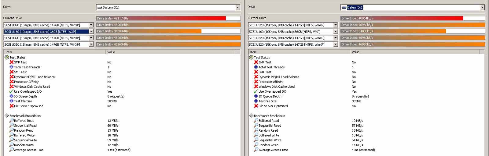

Nur mal so mit welcher platte hast du die werte bei Nero und wie hoch ist die Punktzahl bei PC-Mark oder SiSoftSandra ein Bild wäre cool. Welches Datei System benutzt Du meine IBM Platten haben FAT32 und die WD1200JB hat NTFS auf der ersten Paritation.
Gruß Zock
zugegebener maßen ganz fair ist der vergleich nicht ;)
die hd hört auf den namen maxtor atlas 10k iv 36gb und ist eine u320 scsi platte mit 10.000 umdrehungen, hängt allerdings "nur" an einem 160er controller, was in der praxis aber allemal reicht.
aufgeteilt in 2 partitionen:
a) ~2gb | ntfs | clustergröße 2 kb (systempartition nur mit win2k und wird täglich defragmentiert)
b) rest :) | ntfs | clustergröße 512 byte
wie man auf dem bild sehen kann ist sie doch ein bisschen schneller als die referenz hd des sandra-benchmarks :)
