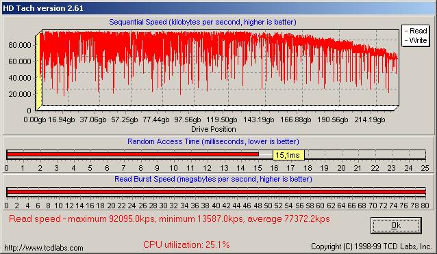

Habe auch mal dieses HDTach drüber laufen lassen. Die Grafik habe ich als Anhang dran gemacht :

Also mit den HDTach werten kannst du, glaub ich, recht zufrieden sein. Nur die CPU Auslastung ist zu hoch. Welches Motherboard hast du? (Ein MoBo mit VIA Chipsatz?)

Hier ist jedoch ne Grafik die mich ein wenig beunruhigt : schaut euch das mal an
Kommischerweise habe ich jetzt bei PCMark mehr HDD Punkte als zuvor von 1600 auf 1900 ..

Mal ganz allgemein.
Wenn ihr mit HDTach eure Festplatten bencht, denkt bitte daran, alle(!) laufenden Programme und soweit möglich jedweden Hintergrundprozess zu beenden.
Ansonsten sehen die Graphen so aus wie bei euch, und auch die hohe CPU-Last rührt genau daher. Also alle Programme aus, incl. Virenscanner und sonstiges, Internetverbindung schliessen usw.
Dann klappts auch mit dem Benchen... ;)
Zum Vergleich kann ich die Artikel auf CB zum Thema Laufwerke empfehlen.
