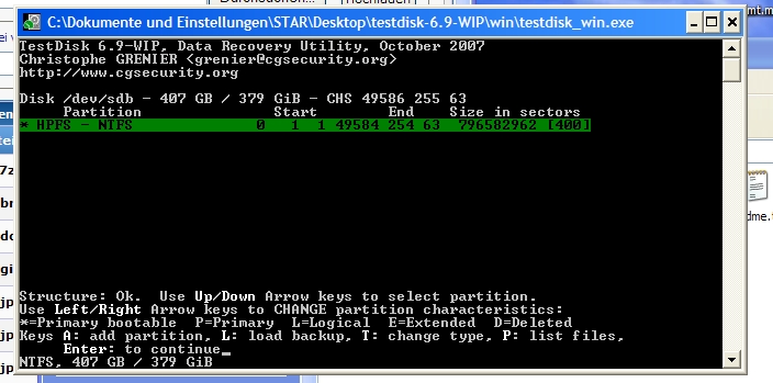

testdisk screen: (hoffe du hast den gemeint)

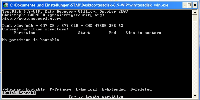

Hätte normal einen Screen früher gebraucht!
Was passiert aber an deinen jetzigen Screen, wenn du p drückst.
Werden dann deine Daten oder eine Fehlermeldung angezeigt?

meine dateien werden alle angezeigt, habe auch zum test ein video kopiert, lässt sich abspielen... muss nur die musik noch ausprobieren, vielleicht lags wirklich am file scavenger, wäre ein traum :D
ein screen davor:
