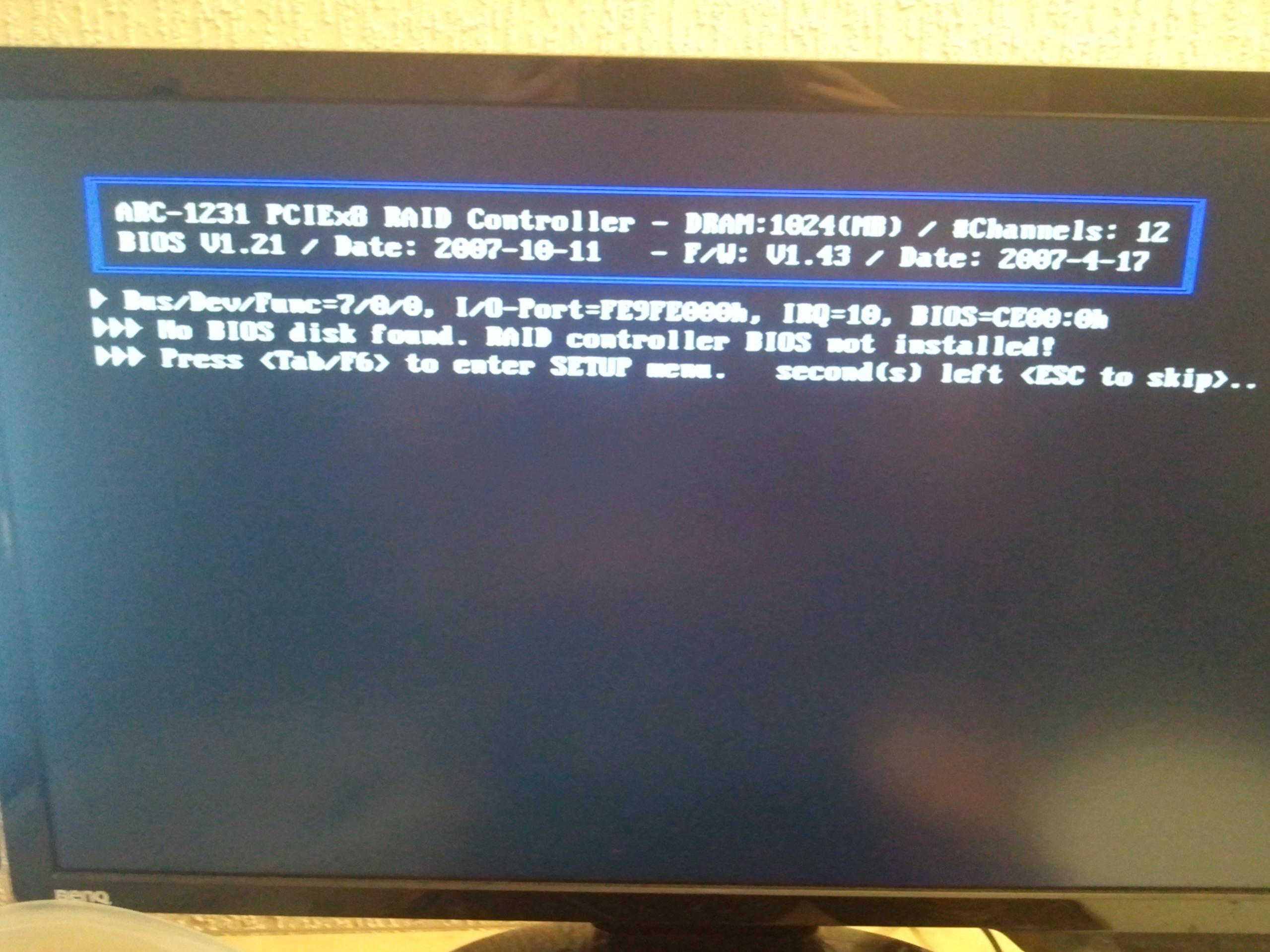

Hi,
ich hab mir einen Areca Raid Controller gekauft. Beim ersten verwenden jetzt zeigt er jetzt schon seit einer längeren Zeit "Waiting for Raid Controller"
Ich habe gelesen dass diesein Nachricht bei vielen manchmal länger angezeigt wird. bloß warte ich schon einer halbe Stunde..
Ist das noch normal?
Raid Array wurde noch nicht erstellt. Angeschlossen sind 4*2Tb wdr20ears

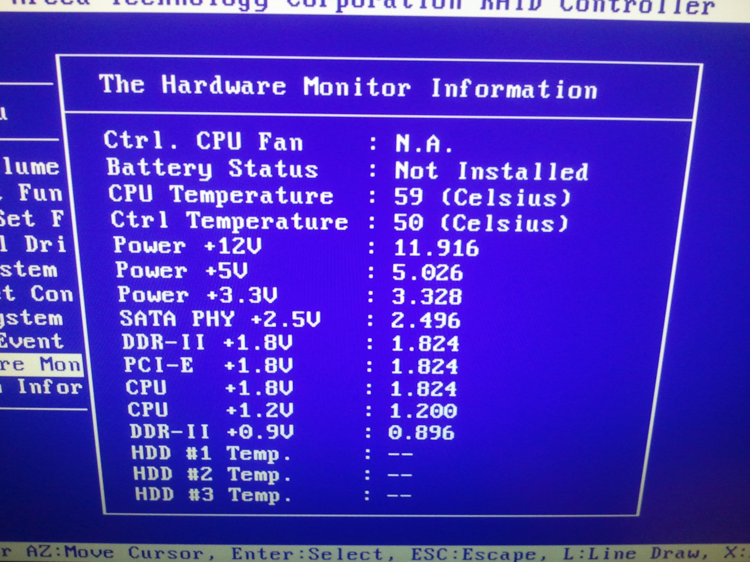

Verschiedene Slots ausprobieren ist definitiv eine gute Idee. Ansonsten kannst du leider fast garnichts machen.
Bestenfalls nochmal in einem anderen System checken ob der Controller überhaupt richtig funktioniert, könnte ja auch kaputt sein.
Wenn er in einem anderen System funktioniert, dann könntest du dort mal seinen Firmwarestand prüfen und die Firmware gegebenenfalls updaten. Das hilft eventuell.
Danke für die Hilfe.
Wenn er kaputt wäre, dann hätte ich noch eine Fehlinvestition zu verbuchen. Dann guckich mal wie ich es hinbekomme. Vllt geh ich auch erstmal ohne Festplatten ins Bios und mach ein Update.
Edit: Vllt hast du es überlesen oder ich es missverständlich formuliert. Ich komme an dem gleichen Pc ins Bios. Dafür müssen halt die Festplatten nicht angeschlossen sein.

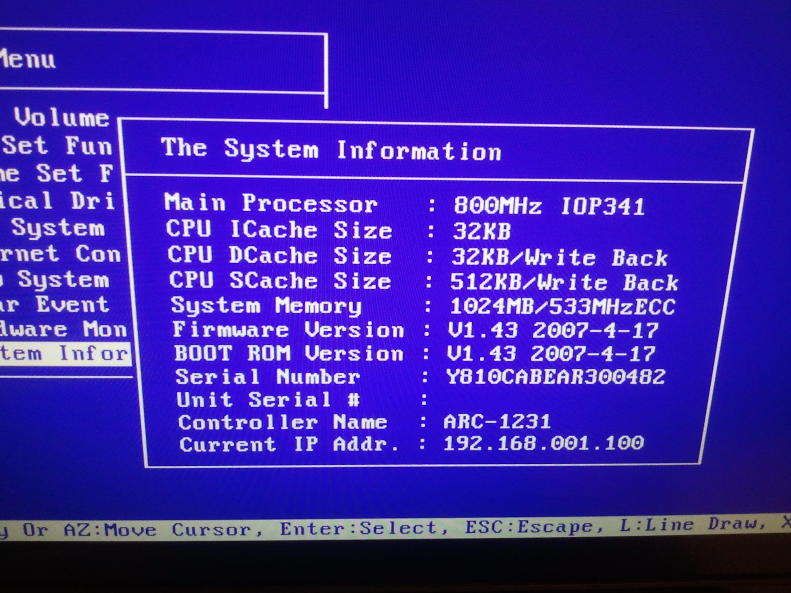

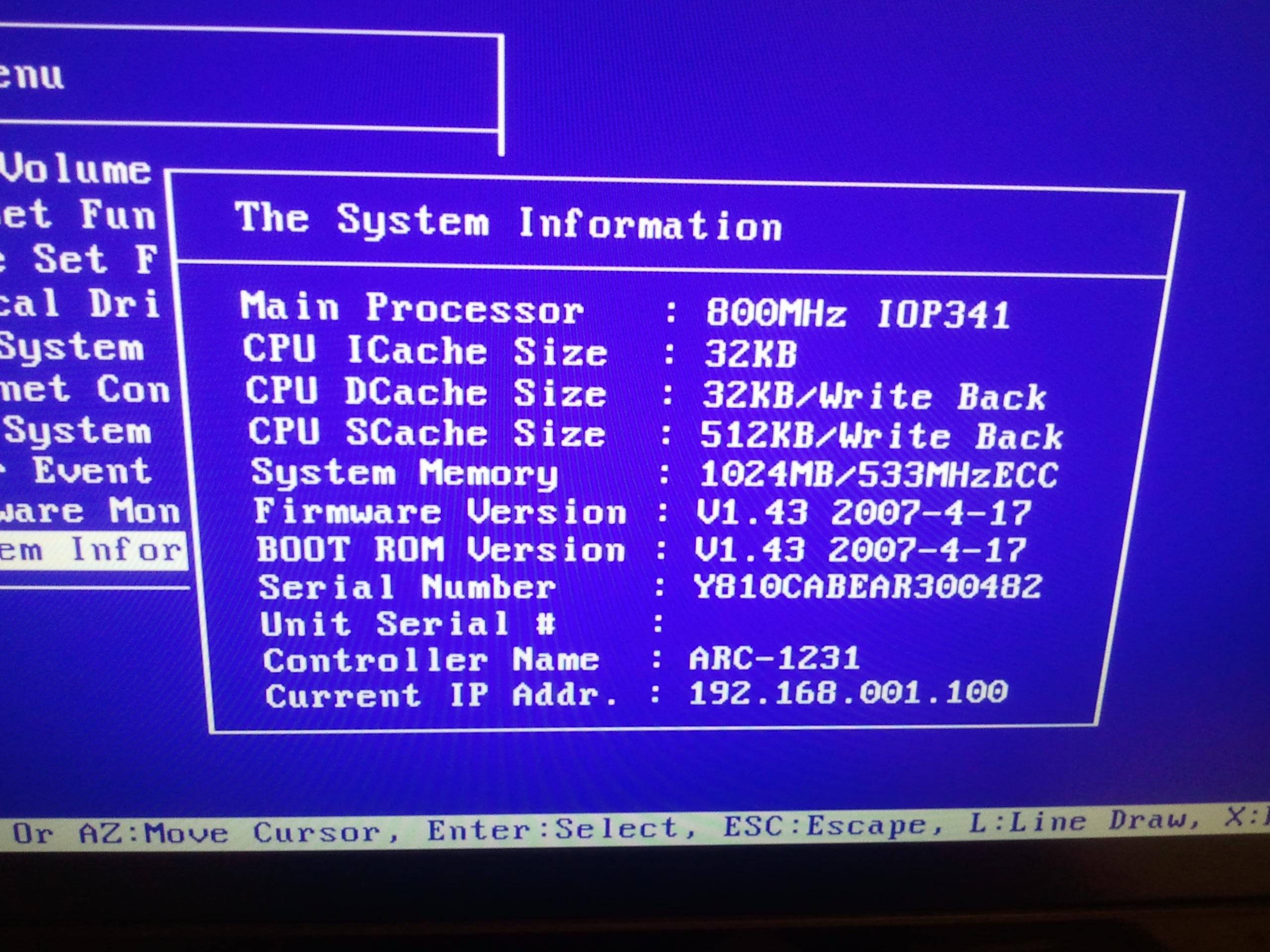

Nabend, diesen raid-controller haben wir auf der arbeit früher häufig verbaut.
Es gibt mittlerweile schon firmware 1.49, soweit ich weiß.
Musst mal schauen, ob du diese übers bios einspielen kannst.
Notfalls steck mal ein lan kabel in den raid-controller und versuche auf den webserver des controllers zuzugreifen, ip kannst du ja im bios auslesen. Darüber geht auf alle fälle ein bios update.
An dem typ der festplatten liegt es meiner meinung nicht, wir haben bei der 8-fach variante schon den selben typen verbaut. Aber wie gesagt mach das bios update und schau dann mal weiter.

Das hab ich in der Tat falsch verstanden.
In dem Fall wäre ein Firmware Update wirklich das erste was ich machen würde!

Läufts denn jetzt nach dem Firmware-Update?
Nach dem Firmwareupdate läuft es problemlos. Bloß kenne ich mich mit dem Raid Controller und Raid Systemen nicht aus.
