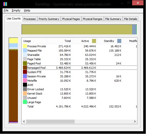

So nach dem es eben mal wieder aufgetreten ist, habe ich sowohl mit RAMMap als auch mit ProcessExplorer versucht den schuldigen zu finden.
Ergebnis des ganzen: nichts
Nebenbei bemerkt jetzt mit neuer Hardware: Core i5 Quad, 8 GB RAM.... Gleiches Phänomen. Der RAM ist einfach weg. Zwecks Windows 8 will ich eigentlich auch ungern auf ältere Grafikkarten Treiber umsteigen. Viele Alternativen scheint es anders herum auch nicht zu geben.
Ne, wovon hätte ich einen Screenshot machen sollen? RAMMap oder PE?
RAMMap. Am Besten du speicherst die RAMMap Daten ab, so dass ich sie laden kann. Da sehe ich was los ist.

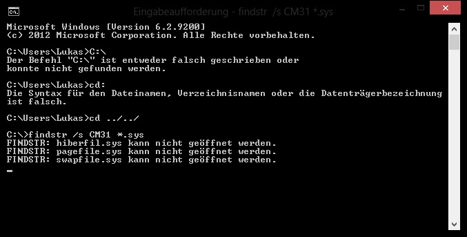

So, hätte das jetzt alles probiert laut dieser Seite, Problem ist das ich über die findstr Methode nichts finde.
Bei mir nimmt anscheinend die CM31 viel zu viele Bytes in Anspruch.

Beim findstr findet er schonmal unter C:\Windows\System32\Drivers gar nichts, ebenso wenig darunter und wenn ich
auf C:\ suche dann kommt nur folgendes: (Anhang)
Hoffe ihr könnt mir weiterhelfen.
Das Problem tritt auch erst seit ein paar Tagen auf und mittlerweile ist scho zu beginn der nicht NonPaged-Pool bei 3,2Gb laut Task-Manager, was komisch ist den der von mir erstellte poolmonlog sagt das der Speicher durch CM31 und nicht durch NP-Pool verbraucht wird.
die Werte sind ok. Du musst poolmon ausführen wenn du das Problem hast. Der CM31 Tag wird von der registry benutzt. Das sind 70MB, das ist ok.
