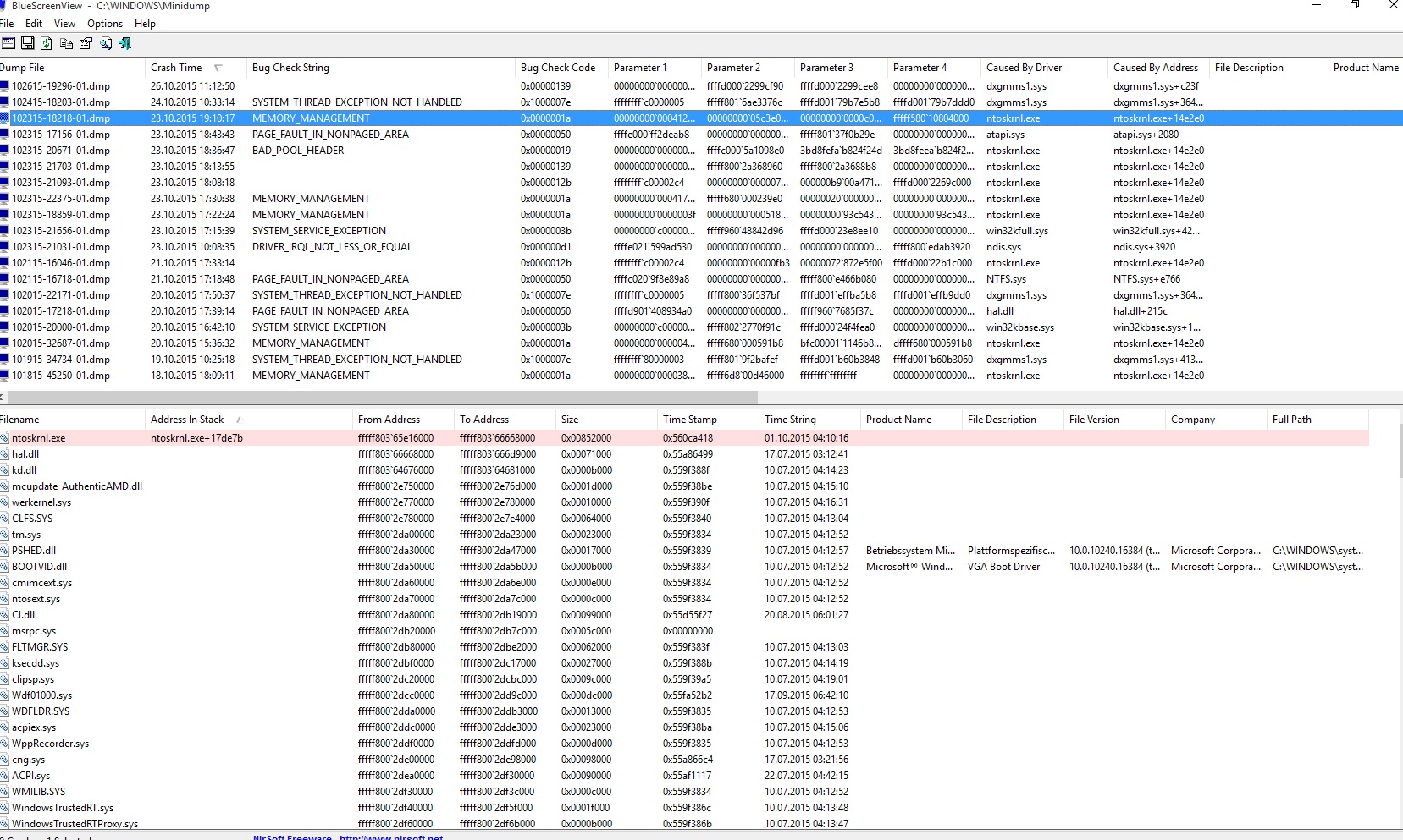

hilft das schonmal weiter? Wie ich bereits meinte: alles relativ bunt gemischt an Bluescreens. Relativ häufig memory management

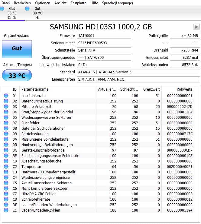

Prüfe bitte die HDD
CrystalDiskInfo Portable - Download - COMPUTER BILD
Und dann schau mal bitte in den Ordner C:/Windows/Minidump ob irgendwelche Dateien drinnen sind. Wenn ja, bitte herauskopieren, zippen und hier unter "Erweitert" zur besseren Analyse Hochladen. Danke.

Hatte letztens ein Notebook bekommen mit der Bitte, mal danach zu sehen weil immer Bluescreens kamen. Da waren auch einige dabei, die auf deinen Bildern sichtbar sind (unter anderem Memory Management und Bad Pool Header).
Ich hatte das erst immer auf die Festplatte bzw. Treiberprobleme geschoben. Als dann aber auch unter einem Linux-Livesystem Abstürze auftraten hatte ich auf gut Glück mal den Arbeitsspeicher getauscht - und siehe da, alles läuft ohne Probleme.
Das Merkwürdige war, dass Memtest auch nach mehreren Stunden keinen Fehler angezeigt hat...
Vielleicht hilft das irgendwie weiter.
