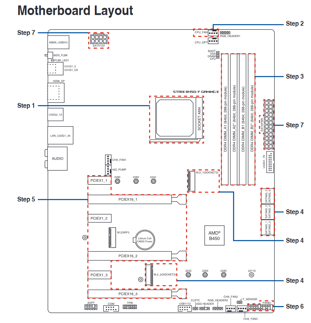

Typisches Problem wenn der RAM Platzprobleme bekommt wegen zu großem CPU Kühler.
RAM muss auf A2 B2.
ich habe ein 4er kit ram riegel da ist das platz problem leider gegeben aber wenn nich nur auf a2 und b2 ram rein stecke wirt nur 8 gb erkannt
