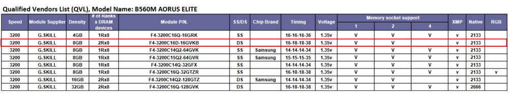

Also wenn das Kit nicht in der Memory QVL vom Mainboard steht dann kann es passieren,
daß es nicht per XMP läuft und der Rechner mit Vollbestückung sogar nicht einmal bootet.

Laut der Memory Liste nimmt das Board nur 2 Memory Socket von den G.Skill F4-3200C16D-16GVKB.
Wenn ich da alle 4 Speicherbänke belege mit den G.Skill F4-3200C16D-16GVKB würde dann nicht funktionieren,
oder ?

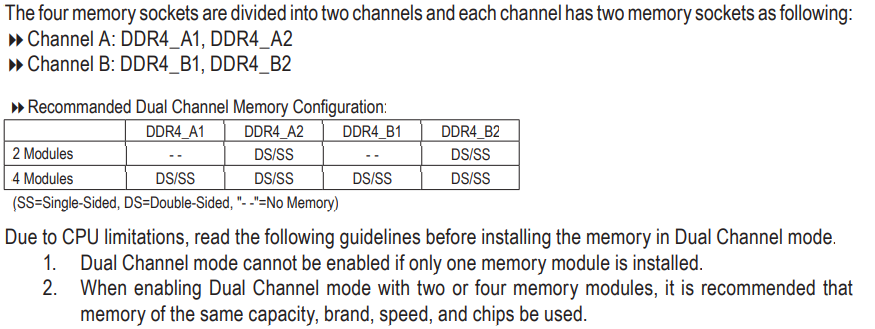

Habe im Manual zu deinem Board nachgeschaut:
Würde mich wundern, wenn es nicht geht. Aber ich selber habe ein ASUS-board und 4 DIMMs noch nie ausprobiert. Wie oben ersichtlich ist, ist die Belegung mit identischen DIMMS "recommenden", d.h. empfohlen.

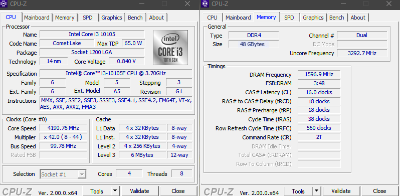

Kleine update hat funktioniert mit den neuen G.Skill F4-3200C16D-32GVK und meinen vorhanden G.Skill F4-3200C16D-16GVKB wurde sofort erkannt mußte nur die Ram Volt etwas erhöhen.
Danke an alle ;)
