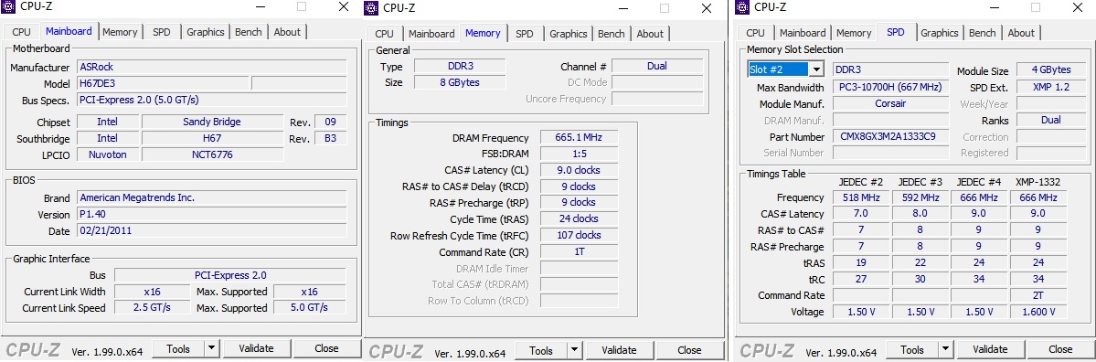

ich habe das Mainboard ASRock H67DE3 und aktuell 8GB RAM (2x4GB - DDR3). Die genauen Daten habe ich mit dem Programm "CPU-Z" ausgelesen. Sie sind im Bild zu sehen:
Mein Ziel: Meine 8GB-Ram erweitern auf 16GB Ram. (Also nochmal 2x4GB RAM dazukaufen).

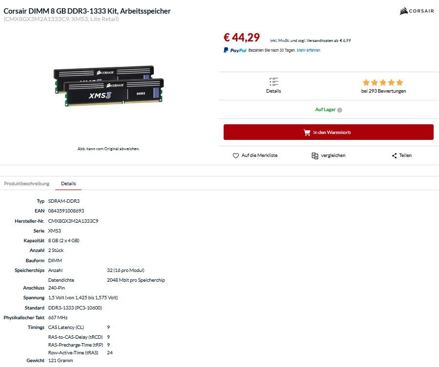

Folgende RAM-Riegel habe ich nach Beratung gekauft:

du hast laut hersteller nummer also exakt die gleichen ram riegel nachbestellt, sehe ich das richtig?
macht der pc eine tonfolge beim anschalten? lüfter fangen sich an zu drehen?
Genau, ich habe exakt die gleichen Riegel 2x4GB bestellt.

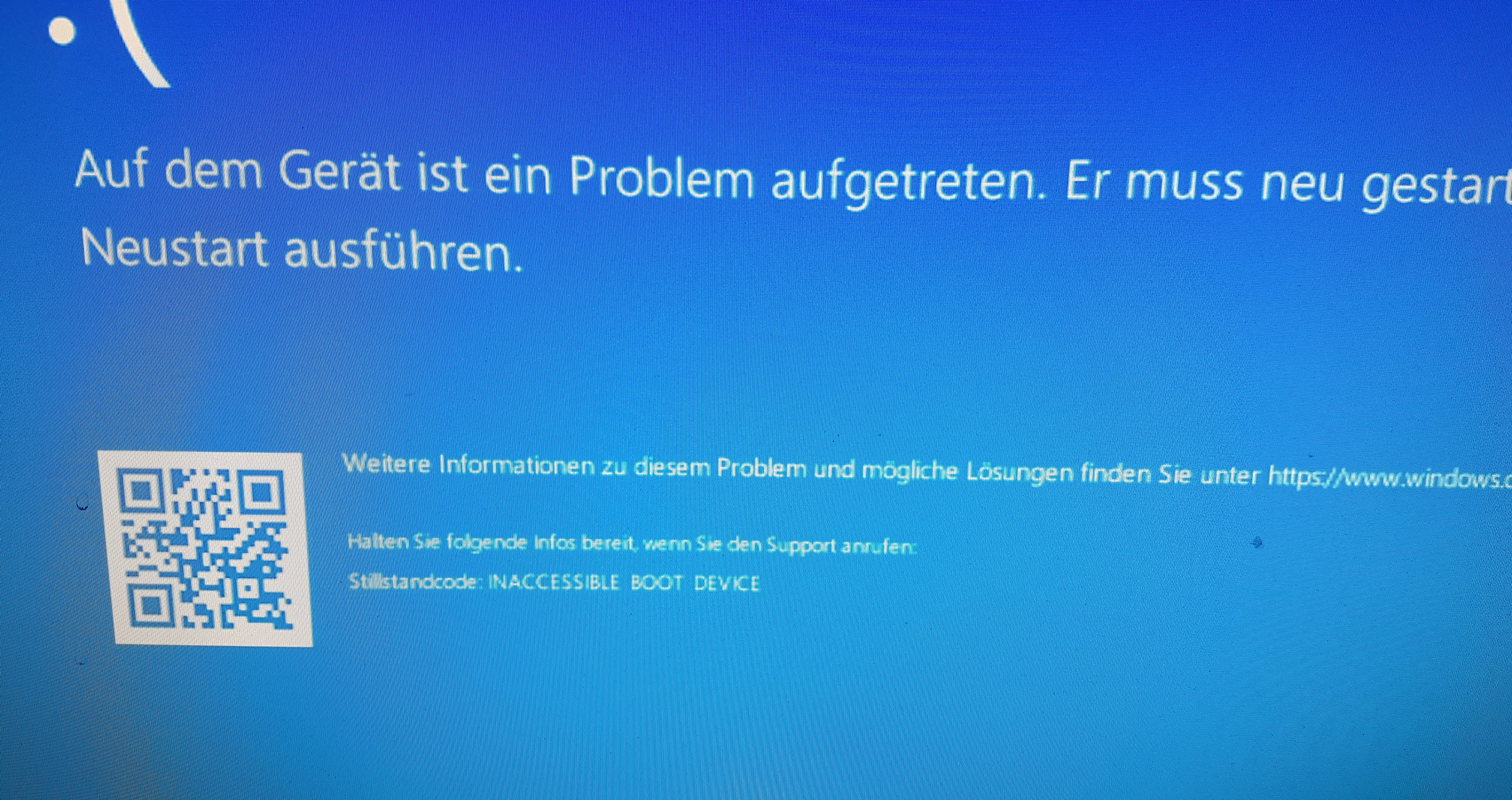

Nun ist das Problem größer: Ich habe ein BIOS Update gemacht.
Jetzt kommt ein Bluescreen und mein PC fährt überhaupt nicht mehr hoch:
Wie kann ich das Problem nun lösen?
Danke für die Hilfe!
Problem gelöst! :)
  • Bios-Update erfolgt
  • Danach "IDE auf AHCI" umgestellt
  • Problem bestand weiterhin. Dann im "Abgesichteren Modus" gestartet. PC heruntergefahren
  • PC neugestartet und alles geht.
Die 16 GB RAM werden nun angezeigt und der PC läuft.
