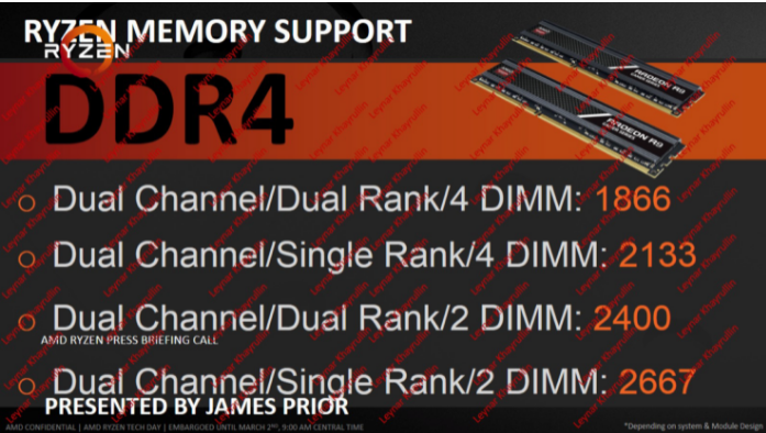

Ich kann keine Erfahrungswerte mit 4 Riegeln geben, aber zB hier wird erwähnt, dass du mit 4 Riegeln Vollbestückung bei Zen1 gegebenenfalls mit Geschwindigkeitseinbußen rechnen musst.
Die offizielle Unterstützung zeigt das auch: je mehr Riegel, desto weniger offizielle Geschwindigkeit.
Fazit: Lieber nur mit zwei Riegeln bestücken.
Ja, wobei man das ähnlich ernst nehmen sollte, wie die Kompatibilitätslisten der Mainboardhersteller.
Ich konnte mit meinem 1800X und dem 2700X jede Ramkombi auf 3200 MHz bringen.
2x8GB Samsung-B 3466MHz 1Rank pro Channel
4x8GB Samsung-B 3466 2Ranks
2x16GB Samsung-B 3266 2Ranks
2x16+2x8GB Samsung-B 3200 3Ranks
4x16GB Samsung-B 3200 4Ranks
2x16GB Micron-E, 3466 2Ranks
4x4GB Hynik MFR 3333 2Ranks
Aber das ist halt alles nur über manuelles setzen der Widerstände möglich gewesen.
Sonst gingen teilweise nichtmal 2133. z.B. bei 4x16GB, musste ich auf 1866 runter und viel trixen, um überhaupt ins Bios zu kommen.
Auch triple ranked war alles andere als umgänglich.
Micron-E war super einfach.
Hynix war bei den Timings nicht sonderlich erfolgreich, aber die Taktrate ging einfacher als bei Samsung.
Und Samsung B ist zickig aber auch gut in den Ergebnissen. Allerdings wollen die 16GB Module einfach nicht über 3266. In keiner Kombi.
Das mag aber auch an meinen Fähigkeiten liegen. ;)
Was ich sagen möchte:
Die offizielle Angabe beschreibt durchuas, wie kompliziert es ist, verschiedenen Ramkonfigurationen zum laufen zu bekommen, aber wenn man es richtig anstellt, dann kommt man eigentlich mit jeder Kombi auf 3200MHz.
Und ohne viel Können zumindest auf 3066. Und das ist kaum langsamer als 3200.
Ob das an der Vollbestückung liegt, will ich aber nicht sagen....das kommt auch auf das Mainboard an.
Eher an der Anzahl der Ranks pro Channel.
