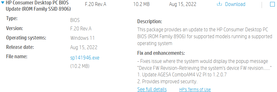

Hatte vorher 2x8gb ram drinne mit 3200mhz die hab ich ausgetauscht gegen 32gb 3600mhz von diesen werden leider nur 2133mhz erkannt. Problem ist da das so ein zusammengebauter pc ist ist ddas bios komplett eingeschränkt und es gibt keine wirklichen einstellmöglichkeiten.. frage wäre ob man das bios iwie ändern kann bzw den block entfernen?
Im bios alles ausprobiert. ein neues bios update runterladen direkt von hp dort wird aber leider die installation geblockt...
System-BIOS-Update für HP Notebook (Intel-Prozessoren)F.19 Rev.A
Dieses update meine ich

baddest93 schrieb:
Bei Bios steht version f.20 und uefi ist grün hinterlegt hat aber nix zu sagen oder?
Was anderes als die f.20 habe ich auf die schnelle nicht gefunden, ist sowieso recht aktuell.

BIOS F20 ist die aktuellste Version für dein Board HP Erica6.
Aber auch damit kannst nix an den Werten einstellen.
