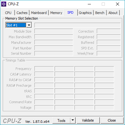

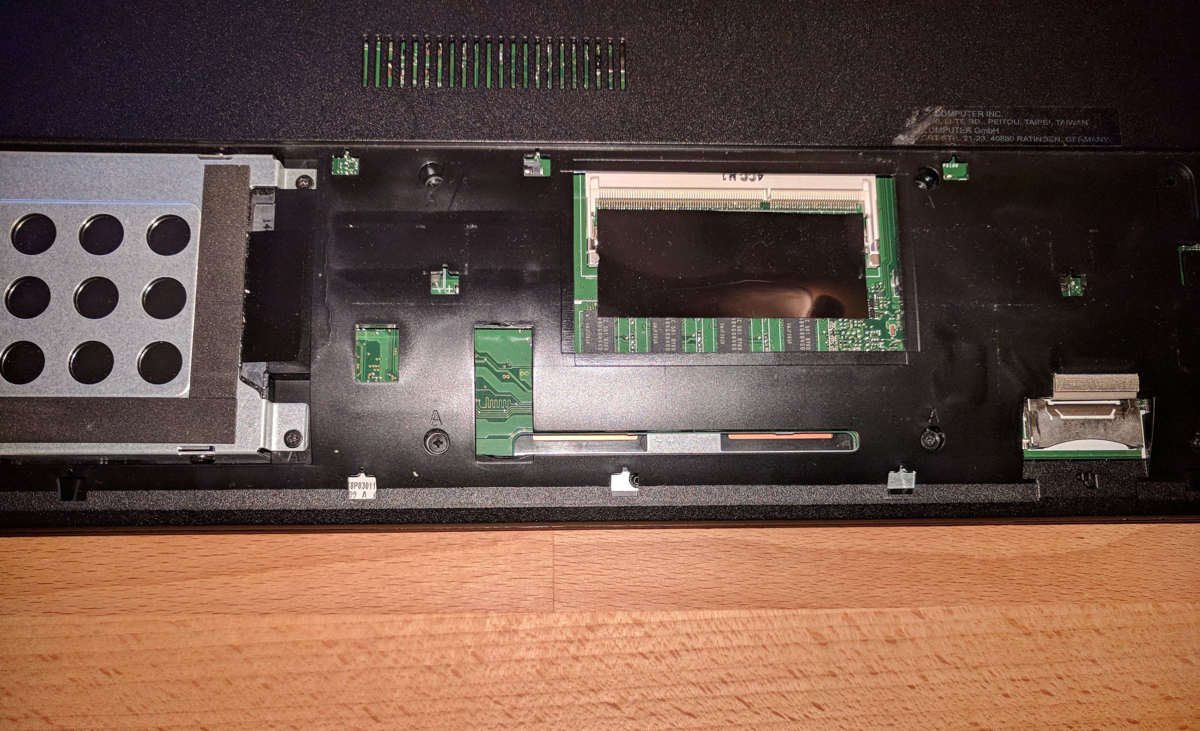

HDD durch SSD ersetzen ist schon geplant, ebenfalls wollte ich den RAM erweitern - aktuell sind 4 GB verbaut. Ich weiß aber nicht so recht welchen RAM ich nehmen soll, da mir CPU Z im Reiter SPD (Screenshot) leider bei allen Slots dieses ausgegraute Bild anzeigt. Ich habe die Wartungsklappe geöffnet, auf den kleinen RAM-Teilen(?) steht, soweit ich das erkennen kann, folgendes:
SEC 501 BYKO
K4B460846D
GWJF2818
Welchen RAM würdet ihr mir zum aufrüsten empfehlen?

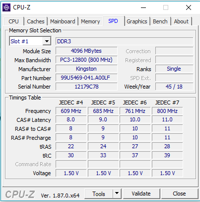

Hallo zusammen, der RAM kam heute an und ich habe ihn eingebaut. Problem ist jetzt: weder BIOS noch Task-Manager noch CPU Z zeigen mir jetzt 8GB an. In CPU Z habe ich jetzt im Reiter SPD allerdings einen Eintrag, der vorher nicht da war (Screenshot).
Was ist da los? :confused_alt:
der screenshot zeigt den ram im slot 1
bediehn mal das pulldown menu oben
was zeigt der als slot2?
Vermutlich nichts wie im Startpost, da das der onboard RAM wäre.
Vielleicht sitzt das Modul nicht richtig im Slot? Um mit CPU-Z oder anderen Tools das SPD auszulesen braucht man nur wenige Pins, damit der RAM ordentlich adressierbar wird brauch man natürlich alle.
Slot durchpusten, Modul angewinkelt tief in den Slot stecken, dann umlegen und einclipsen lassen.
ok, das mit dem verlöteten ram hatte ich nicht gesehen.
edit: passt eh, das im slot1 ist der kingston, und der hat ja auch 4gb.

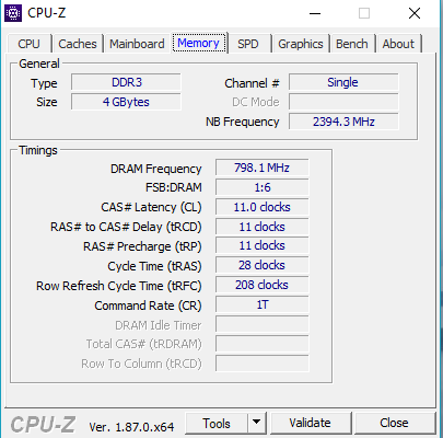

was sagt Systemsteuerung\Alle Systemsteuerungselemente\System ?
wenn dort steht 8gb passt es
Da steht leider auch nur 4GB. Habe schon mehrfach aus und ein gesteckt, kann aber morgen nochmal den Slot mit Druckluft auspusten und schauen ob das was bringt.. Die beiden Klammern an der Seite des Moduls sind jedenfalls in den Aussparungen eingerastet.
So, habe heute den Slot nochmal mit Druckluft durchgepustet aber bekomme immer noch nur 4Gb angezeigt. Kann es sein das der RAM kaputt ist? Ich habe leider kein anderes Notebook zum testen da :(
