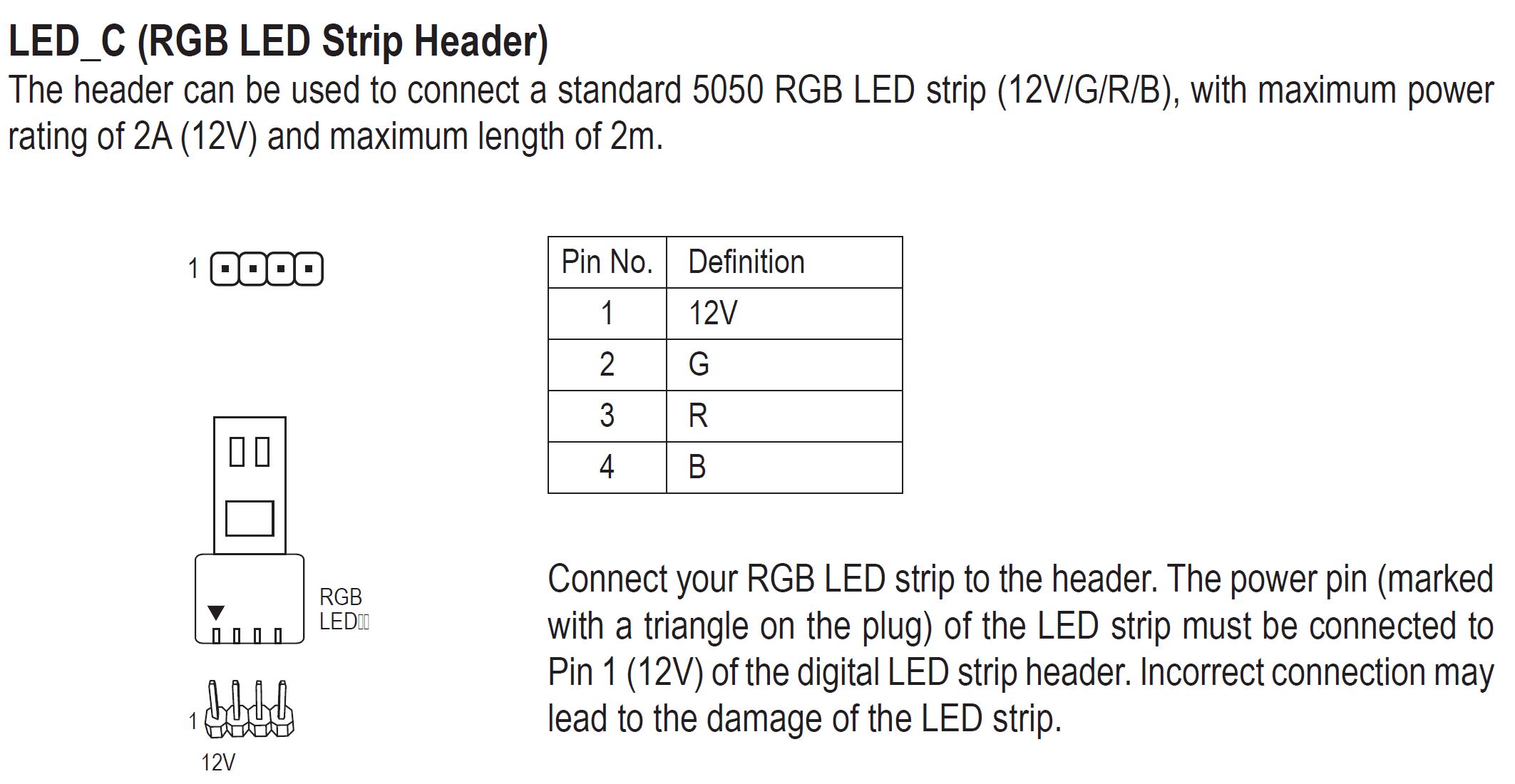

Welches MB nutzt Du?
ahh ax370m ds3h … gerade gefunden.
Dein LED_C Anschluss:
also 4pin 12V/G/R/B (ist aber eher für Lüfter oder Stripes gedacht mit diesem Anschlusssystem)
könnte Hilfreich sein:
https://www.computerbase.de/artikel/arbeitsspeicher/rgb-led-ram-vergleich.63445/
Auf den Riegeln deiner Wahl sollte in deren Features also Gigabyte RGB-Fusion geeignet als Stichwort auftauchen.
Z.B. Ballistix Module haben eigene Software zum Ansteuern.
