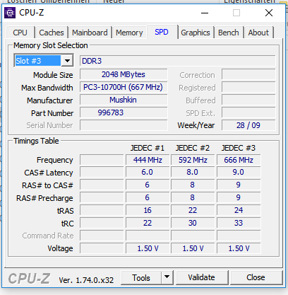

Der Mushkin RAM läuft mit 1,5v sofern CPU-Z bei meinem alten ASUS M4N98TD-EVO nichts falsch ausgelesen hat.
Ich habe im Internet gelesen das der Speichercontroller seid Ivy Bridge nur RAM mit 1,5v verträgt und bei mehr defekt gehen kann. Weiß ja jemand mehr ?

CPU-Z hat mit den Mushkin RAM 1,5v ausgelsen im Bios war aber alles auf AUTO daher kann ich mir das nur schwer vorstellen zumal AMD ja 1,65v erlaubt.
Wenn ich mit 1,5v ins Windows komme ist es natürlich gut, aber werde dan mit Memtest durch testen.
Im Internet sagen halt viele das seid Ivy Bridge nur 1,5v erlaubt ist und mehr auf Dauer zu Beschädigungen führen kann.

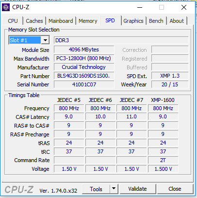

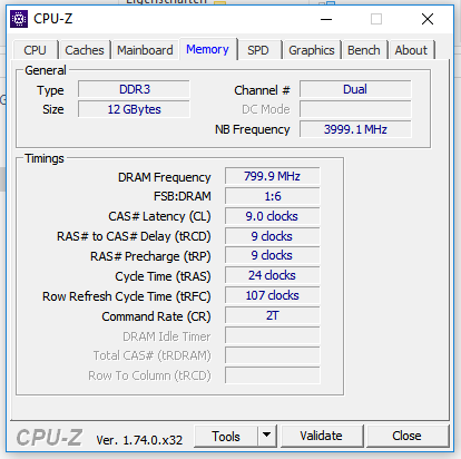

Übrigens der RAM läuft... auch mit 1,5v
Muss ich noch irgend etwas einstellen oder kann ich das so lassen?
Zuerst wollte er mit den zusätzlichen RAM nicht starten, habe aber dan die Timings von den Mushkin RAM auf die Ballistix übertragen und ab da hat er den Mushkin RAM erkannt. Ich nutze aber jetzt das Standard XMP Profil wo er zuerst nicht mit starten wollte.

CPU-Z zeigt dir keine eingestellte Spannung an.
Das sind nur die hinterlegten Profile.
