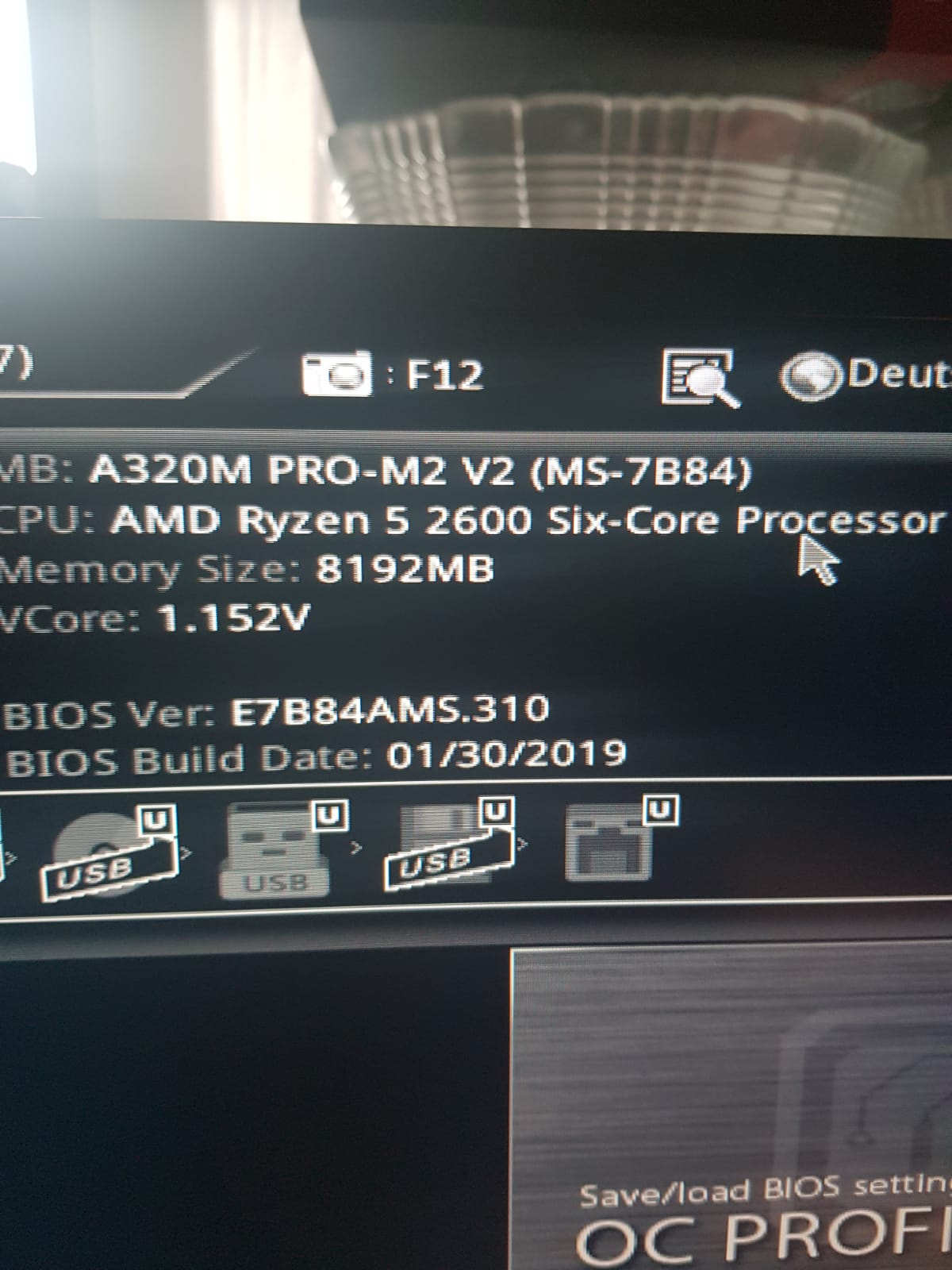

Ich habe das Problem, dass mein Arbeitsspeicher nicht richtig erkannt wird.
Es sind 16 GB Installiert, jedoch werden mir im Mainboard nur 8GB installierter Speicher angezeigt wird (wobei 2 Riegel a 8GB in DimmA und DimmB erkannt werden, habe ich nur leider kein Bild, reiche ich nach).

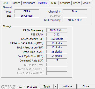

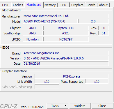

Windows Zeigt mir an, dass lediglich 8GB der installierten 16 verwendet werden können. Beim auslesen mit CPU-Z werden mir 16 GB angezeigt.

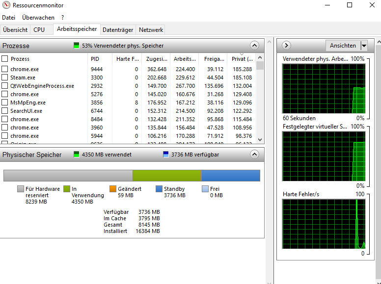

Auch im Ressourcenmanager von Windows werden mir lediglich 8GB angezeigt.

Wird er im BIOS/UEFI überall korrekt erkannt und was wird beim Booten angezeigt? Wie das aussieht zeigt dieses Beispiel oder Bild 1. So lange hier nicht die korrekte Menge angezeigt wird, braucht ihr nicht zu Punkt 4 übergehen.
RAM steckt korrekt im Slot und die seitlichen Klappriegel liegen vollständig an?
Um die Kapazität des RAM-Riegels zu erkennen reichen nur wenige Pins aus die Kontakt haben. Damit mit dem RAM jedoch gearbeitet werden kann (lesend/ schreibend) muss der RAM vollständig Kontakt haben und nicht nur mit wenigen Pins.
RAM ausbauen und noch einmal neu einsetzen.

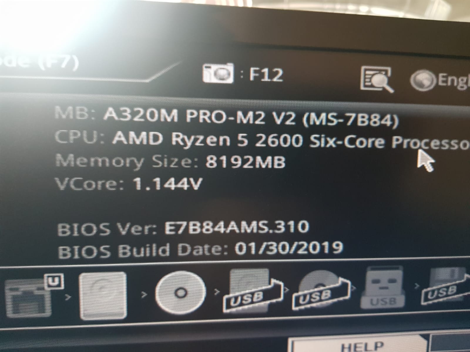

da sind die bilder
Hab ihn ausgebaut geguckt ob die Slots sauber sind, neu eingebaut und drauf geachtet, dass sie RICHTIG drin sind.
Leider ohne erfolg :(
EDIT n kumpel brachte mich auf den Ressourcen Monitor, hab da 8GB reserviert, was bedeutet das?

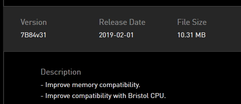

das welches auf deinem Foto ist, ist das aktuell installierte
also müsste ich um ein neueres zu wählen ein Beta nehmen. Oder habe ich irgendwo eine version übersehen?
https://de.msi.com/Motherboard/support/A320M-PRO-M2-V2
Was bedeutet das, dass 8GB für Hardware Reserviert sind?
kann man irgendwo einsehen, wofür diese verwendet werden?
So lange im UEFI/ BIOS nicht der RAM vollständig erkannt/ angezeigt (16384MB)wird, siehe
brauchst du nicht ins Windows booten. Von daher ist auch für Hardware reserviert (noch) uninteressant. Steht aber auch schon weiter oben!
Den RAM auch schon mal testweise in den beiden alternativen Slots getestet?
Die Riegel auch mal einzeln in den beiden Slots die der Motherboardhersteller im Manual empfiehlt getestet?

Das Bios update würde jetzt mit einer Beta weitergehen, soll ich das machen?
Ja, es bleibt dir ja auch nichts anderes übrig.

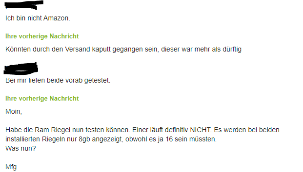

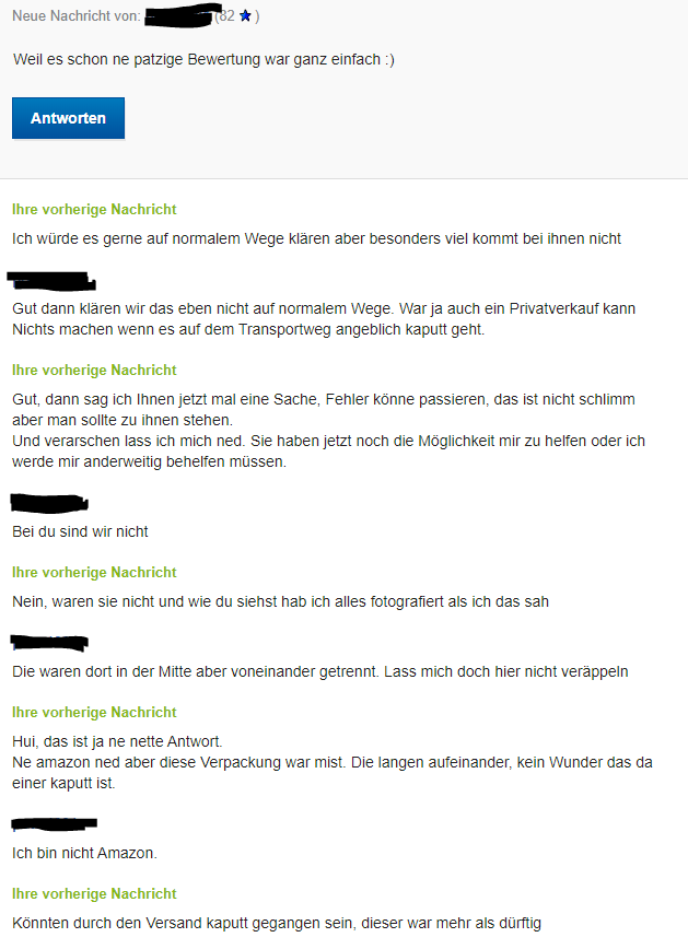

Scheiße das ich die dinger auf ebay gekauft habe.... kann ich se nedmal zurückgeben. dachte mir bei der verpackung schon, dass die hin sind. Der hat die sowas von doof verpackt, dass die nur in folie (keine luftpolster) gewickelt ohne trennung zusammen lagen
die roten aegis aufkleber/Heatspreader sind auch ab.... glaub der hat mich übers ohr gezogen
kann man da was machen? Chat ist mit drin, sorry bin grade echt pissed
