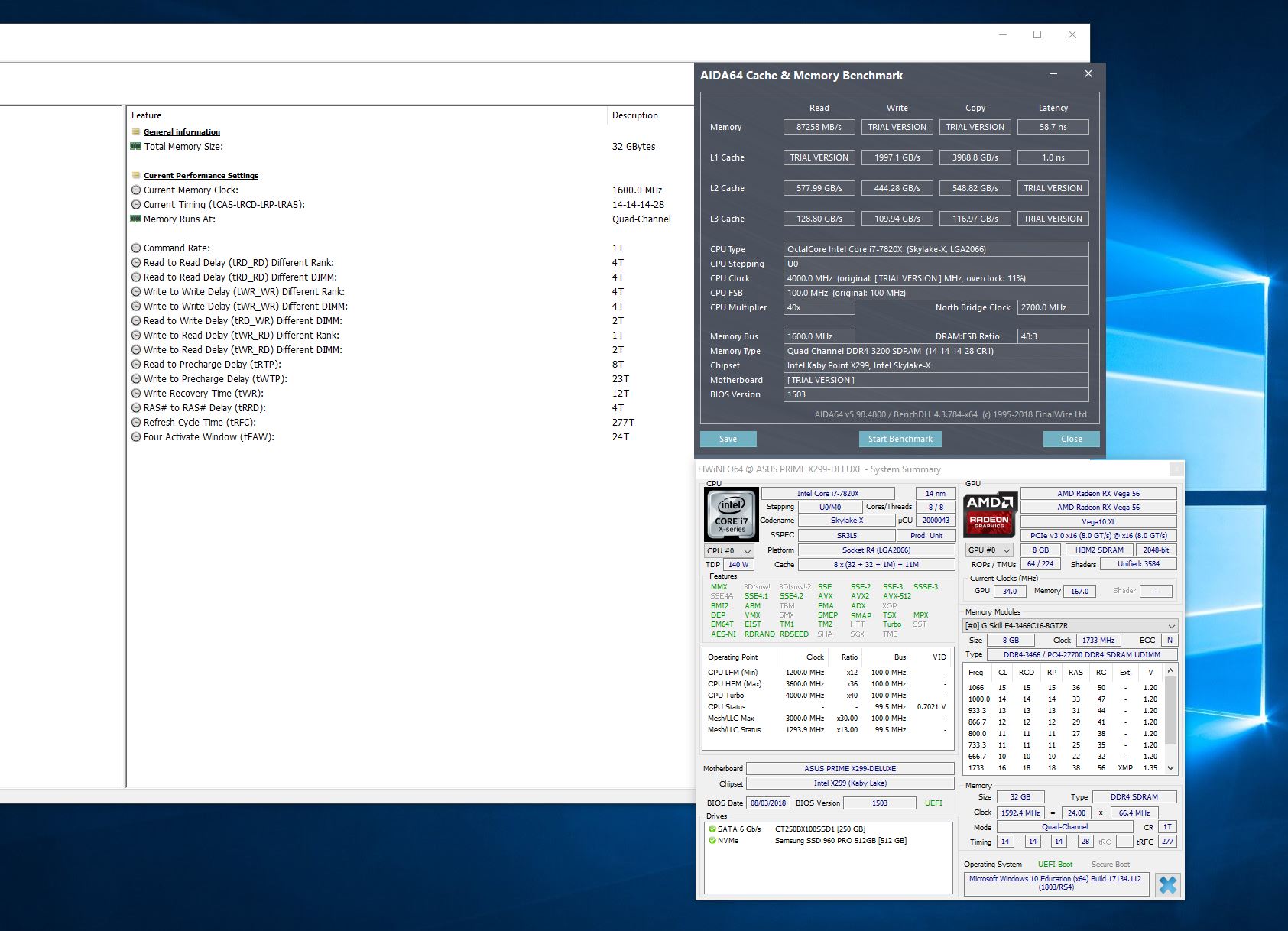

seit gestern habe ich ein Skylake-X System mit den Komponenten aus meiner Signatur. Der RAM sind 2 Kits G.SKill Trident Z RGB 16GB mit 3466Mhz und Primärtimings 16-18-18-18-38. Aktuell habe ich folgende Settings und Leistung:
Das XMP-Profil für beide RAM-Kits bootet nicht, auch nicht mit 1.4V auf dem RAM. Die Einstellungen, die ich im Moment benutze, sind die Werte, die der Ryzen DRAM Calculator für DDR4 3466 Fast ausgibt, mit Speichergeschwindigkeit auf 3200Mhz statt 3466Mhz gestellt und 1.4V RAM-Spannung. Zusätzlich habe ich den Allcore-Turbo auf 4Ghz festgezurrt (das sollte Standard sein), das HT deaktiviert und das Mesh auf 3Ghz übertaktet.
Ich hatte eigentlich gehofft, das Speicher-OC liefe hier viel einfacher als mit Ryzen, tatsächlich war mein Ryzen 7 1700 aber viel pflegeleichter, was den RAM anging; 32GB Double Rank Samsung B-Die laufen bei dem auch mit dem DDR4-3200 Fast Preset. Laut dieser Guide hier sollte es nicht nötig sein, irgendwelche Spannungen anzupassen. Mache ich etwas falsch? Ich bin nicht auf der Suche nach Ghz-Rekorden, ich versuche eher die Latenzen zum Speicher möglichst klein zu kriegen.

Wenn ich den AIDA64 Cache und Memory-Benchmark durchlaufen lasse, sind die Spannungen:
VCCSA: 0.800V
VCCIO: 1.008V
Ja, stell beide mal ruhig auf 1.190-1.2 Voltage.
@Freud445 Alles klar, ich versuch mich mal an den Spannungen und schreib dann hier wie die Ergebnisse sind.
Auch mit VCCIO und VCCSA auf 1.1V: Keine Chance auf 3466Mhz. Habe ich einfach einen schlechten Prozessor?

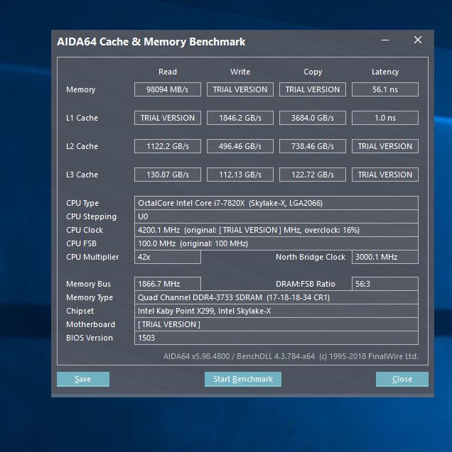

@Faust2011 @Freud445 Ich habe im Skylake-X OC Laber-Thread im HardwareLuxx Hilfe bekommen was Memory OC angeht, Memtest-Stabil habe ich 3466Mhz im Quad Channel hinbekommen, teste grade 3733Mhz (mit denselben Timings), was auch gebootet hat. Die Timings kommen von iWebi. Als Vergleich zu gestern hätte ich schonmal folgendes (Benches sind etwas schlechter als nötig, Windows hat entschieden, jetzt Upates zu installieren):
Super News! Kannst mir kurz verraten, was genau du verändert hast? Einfach andere Timings?
Ja, ich habe ‚nur‘ die Timings geändert. Im verlinkten Thread kann man die Timings von User iWebi finden, die ich verwende.
