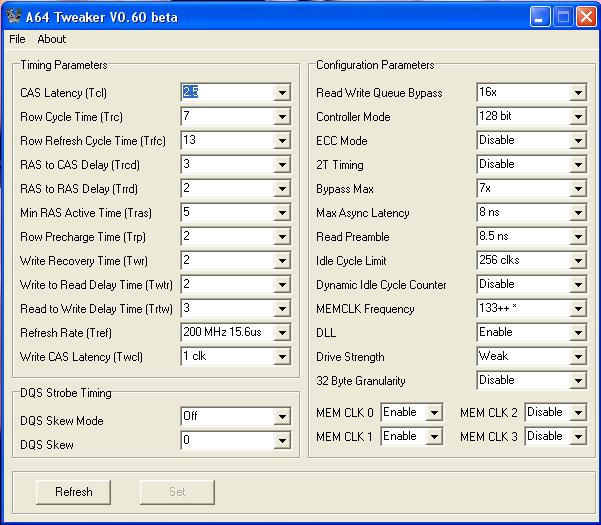

Hallo Leute,
ich habe da ein kleines (Problem)! Undzwar habe ich meinen X2 3800+ auf 3000MHz@1.55
Meinen Ram habe ich schon bei meinem Kollegen auf dem Board getestet( Meinen
Prozzi@3GHz und Ram 300MHz) und der macht
300MHz mit (trotz Rev 5.3 siehe Sig)! Aber wenn ich den Ram und den prozzi 1:1 laufen
lasse (auf meinem Board!) macht der ram bei 230MHz dicht! Gut da habe
ich mir gedacht nimmste die Einstellungen von meinem Kollgen....nix da...der hat ja von den
Ram Einstellungen her, ein viel leichteres Board...ich habe da viel mehr Einstellungen...is
klar DFI...auch wenn ihr wieder sagt "warum kauft man sich ein DFI wenn man keine
Schimmer davon hat!" Ich habe meine Erfahrungen damit gemacht! Ich möchte halt nur von
euch wissen ob ihr mir eine gute Einstellung posten könnt, wo der ram gut entschäft ist
(3-4-4-8 oder was meint ihr?)! Ich habe schon 3-4-4-8 probiert aber ich muss warscheinlich
noch andere Sachen entschärfen...nur welche?
Ich hoffe ihr könnt mir helfen
MFG PC_Freak_2005

Der Speicher läuft standard mit 2.66 und wenn ich ihn z.b. auf 250MHz pushen will, dann mache ich ihn auf 2.8, wie wir es auch bei meinem Kollgen gemacht haben! Aber immer vor dem Windoof Bootscreen kommt noch so eine schwelle wo er dann einfach stehen bleib bei Cmos ok! Dann startet er neu!
Mit den 2T werde ich heute abend ausprobieren, da ich momentan beim Kollegen bin!
Was für Chips sind bei der Rev 5.3 verbaut?
Ich denke mal, das hängt an der max Async Latency und Read Preamble...
Habe aber selber nur Erfahrung mit dem NF4 Ultra-D, hatte die bei so hohem Referentakt immer auf 9.0/6.0 stehen...
Weichtig ist der auch der richtige Tref passend zu den verbauten Chips...;)
wenn du deine festplatten am sata 1+2 dran hast dann switch auf 3+4 und deaktivier 1+2, bei meinem board machen die bei 240 dicht, eventuell hilft es dir auch - mit sata 3+4 komm ich locker auf 300

@Stummerwinter: Könntest du mir nicht mal eine einstellung posten also von oben bis unten, wo der ram dann gut entschärft ist, weil ich weiß nicht was ich unten in den Ram Einstellungen ändern muss! Wäre echt nett!

Könntet ihr mir mal eine Einstellung sagen, wie ich den Ram richtig entschärfen kann?
XMS Cosair DDR 400 1GB Rev 5.3
Und wenn ihr Vorschläge habt, unter welchen Einstellungen ich es bei meinem DFI Expert finde (unter welcher Bezeichnung) Danke!
Der ram wurde auf einem anderen Board getestet! macht 280MHz bei 3-4-3-5 locker mit! ich weiß nur nicht was ich an den anderen Einstellungen ändern muss, damit der Rechner Bootet!
Danke!
MFG Black Hurricane
