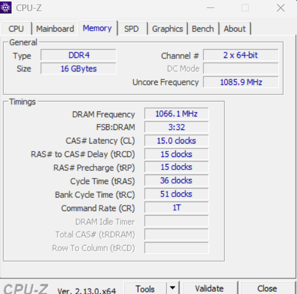

Ich habe eben meine RAM Frequenz hochstellen wollen, weil im Task Manager stand 2133 MT/s aber ich wollt 3200.
Also ging ich ins Bios, habe alles eingestellt und siehe da, der Task Manager sagt immernoch 2133 MT/s.
Bin daraufhin nochmal ins Bios, da waren aber die Einstellungen noch auf 3200 MHz
An der seite Stand Frequenzy 2133 aber Target Frequenzy 3200. Habe 1,35V Spannung
Habe als Mainboard das ROG Strix b450 Gaming 1, Ram 2x8GB Corsair Vengeance RGB Pro, CPU R7 3700x
Vielleicht habe ich ja einfach etwas übersehen
Danke schonmal:)

das XMP (heißt hier DOCP) geladen oder noch mehr/was anderes gemacht?
was zeigt CPU-Z unter "Memory" an? wenn da 1600MHz steht läuft der RAM mit 3200.

Ja habe DOCP angemacht
CPU X sagt DRAM Frequency liegt bei 1066,3 MHZ also passt das ja für 2133
Was passiert, wenn du die Werte (Takt, Volt und Primärlatenzen - Siehe SPD bei CPU-Z) manuell einstellst? Also kein RAM-Profil aktiv ist.
Ist die aktuellste BIOS-Version installiert? Dies kann Inkompatibilitäten und Fehler beseitigen.
Zeig mal den reiter SPD, da steht die Timings table...
Bitte mal die Hardware auflisten, kann sein das deine CPu die 3200 nicht mag und die Einstellung dann zurückgesetzt wird. Oder das Bios wurde nicht mit speichern verlassen
