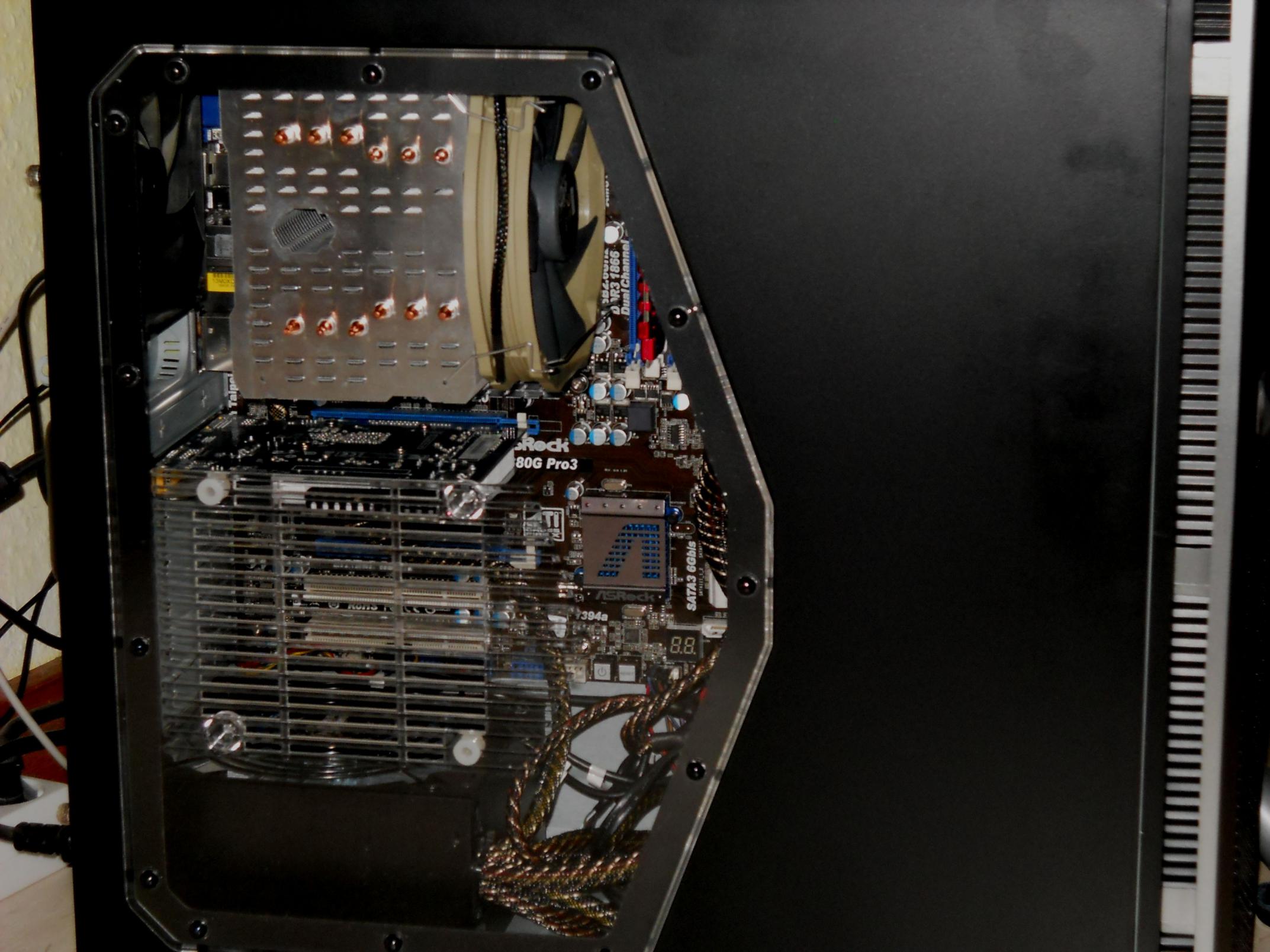

die auflagefläche ist seitlich (ram-seite) mit dem kühlkörper abschließend. es ragt nur der lüfter rüber und da ist genug platz. ich häng dir mal n foto an. auf dem zweiten siehst du den abstand zu den ram-riegeln(rot). ;)

Wäre ja auch eine tolle Leistung wenn da nicht einmal RAM mit normaler Bauhöhe drunter passen würde.
Hi stonie62, danke für die Bilder. Dann sollte ja alles klappen
